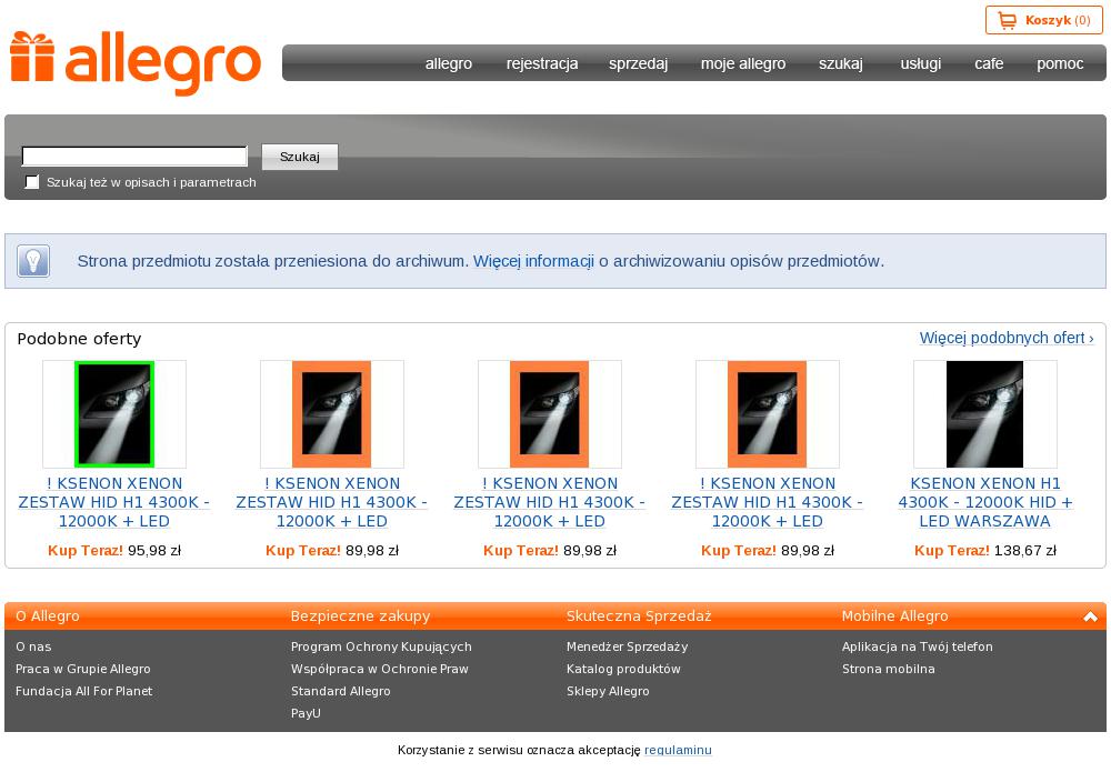

Zestaw ksenon za 100zł? Masz na myśli takie coś?
http://allegro.pl/ksenon-xenon-zestaw-hid-h1-4300k-12000k-led-i2241293804.html
Czy potrzeba mi raczej czegoś z całymi reflektorami?
Z ksenonami to jak widze trzeba oszczędnie, bo sie zużywają a żarniki drogie.
A mijania to jakie żarówki, H1, ale coś poza tym? Podobnie z drogowymi?

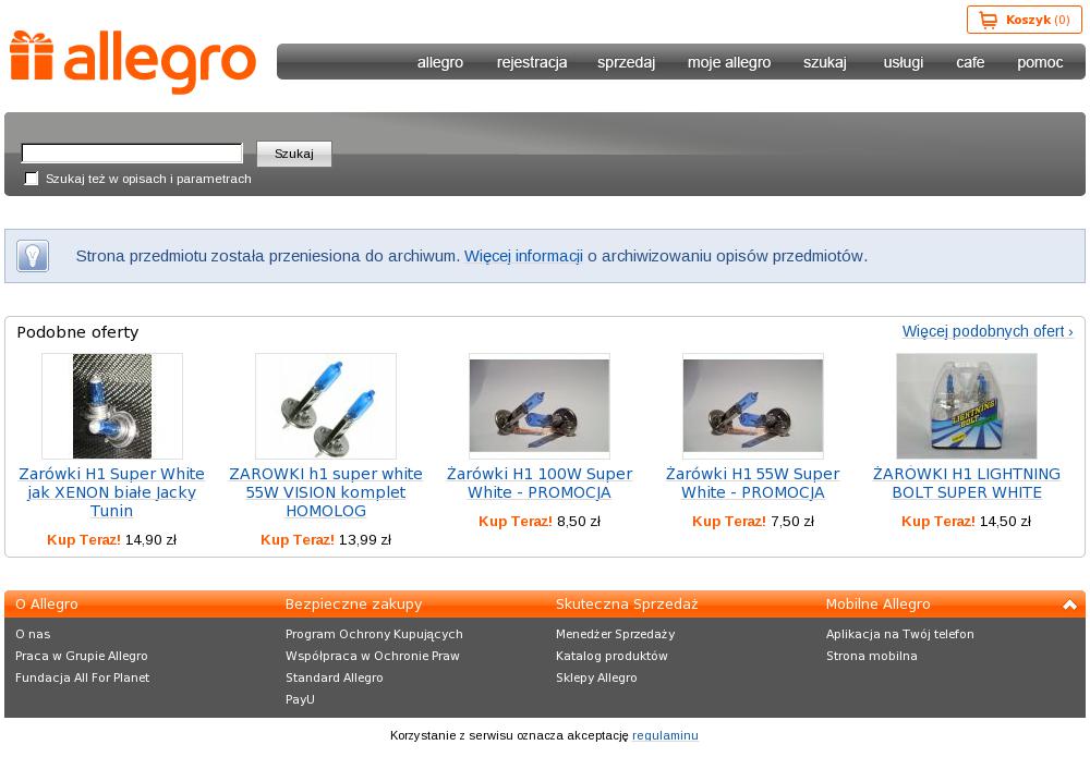

Moje wyglądają tak:
Ładne i białe. Nie to co xenon ale o wiele lepszy efekt. A halogeny takie (100W):
http://allegro.pl/zarowki-h1-super-white-gratis-promocja-led-i2233293323.html
Do tego niebieskie LED postojówki, jak chcesz uzyskać bielszy efekt wsadź białe walcowe (nie zwykłe bo nie rozpraszają białego światła z reflektorze) W5W.
