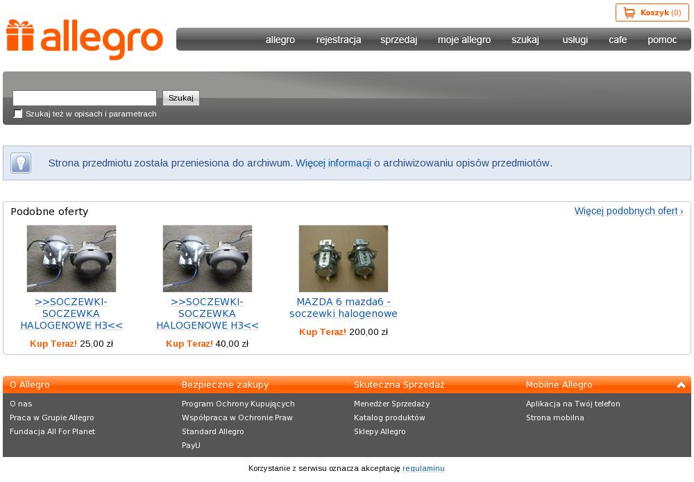

Postprzez thorgal » 10 kwi 2012, 10:51
gregorik napisał(a):dzieki ale nie znalazłem na allegro
Są kolego. Szukaj a znajdziesz.
http://allegro.pl/soczewki-halogenowe-h ... 42257.html
Aukcja już wygasła ale masz namiar na kolesia. I płaciłem 50 zł za kpl. a nie 200zł :D
Powyższe soczewki założyłem do swoich lamp – zdjęcia z montażu na stronie 6 tego wątku.
użyj wyszukiwarki: masz za 70 zł
http://allegro.pl/soczewki-halogenowe-h ... 62453.html
aukcja kończy się 23 kwietnia, 21:21:03 :)

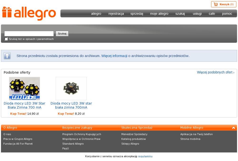

Postprzez Mandey » 15 kwi 2012, 19:56
A ja mam jedno pytanie. Jak Panowie myślą jakby coś takiego wsadzić do soczewek halogenowych w reflektorach jako dzienne?
http://allegro.pl/dioda-mocy-led-3w-star-biala-zimna-700-ma-i2255937878.html
Oczywiście umieszczona blisko soczewki żeby nie rozpraszało się zbytnio światło w środku itp., itd.
Co do chłodzenia to już moje zmartwienie <diabełek>
Myślę 3W bo 5W może być ciężko z odprowadzeniem ciepła. Chyba że macie inne zdanie?
