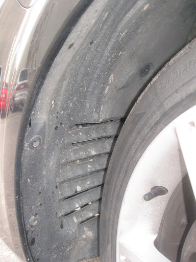

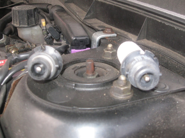

Postprzez krzyspolan » 11 kwi 2012, 22:18
Dziś wymieniłem jeden palnik xenonowy od strony kierowcy i zrobiłem kilka fotek dla zainteresowanych.
1. Na początku fotki wkrętów jakie trzeba odkręcić by móc dostać się do palnika przez nadkole:
2. Fotka dekielka, który musimy odkręcić. Słabo widoczny jest napis TOP po lewej stronie dekielka mówi nam, że tu ma być góra :)
3. Następnie fotki robione od nadkola. Widać gniazdo xenona, a na drugim zdjęciu wtyk xenona.
4. Fotki nakrętki, którą należy odkręcić w celu wyjęcia xenona.
5. Na koniec fotka przedstawiająca palnik w takiej pozycji jakiego wyjąłem z reflektora. Dwa bolce po bokach i do góry otworem (zębem).
Montaż palnika w odwrotnej kolejności oczywiście.
