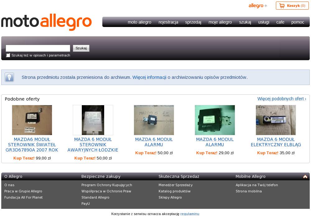

Postprzez BartekB » 5 kwi 2012, 14:32
moim zdaniem wygląda dokładnie tak jak na poniższej aukcji
http://moto.allegro.pl/mazda6-modul-sterownik-swiatel-gr3d67890a-2007-rok-i2220168521.html
a dodatkowo:
Wojtek napisał(a):
skorik napisał(a):A czy to jest moduł świateł – bo z tego co pamiętam tam przychodziła jedna
<ok>
dlaczego twierdzisz że to nie ten moduł ??

Postprzez skorik » 5 kwi 2012, 16:34
Może ze mną jest coś nie tak, ale napisałeś:
BartekB napisał(a):ja mam przedlifta...
a na aukcji jest z polifta, więc dlatego pewnie się różnią i twierdzę iż to nie jest ten moduł – ale mogę się mylić.

Postprzez Wojtek » 5 kwi 2012, 16:44
nie mylisz sie... popatrzcie kilka postow wyzej...
przedlift i polift maja inne... :(
ps. jakbys mial taki modul z polifta, ale to tylko calosc z kablami i wtyczka...
wtedy bedzie mozna przelozyc ;)

Postprzez BartekB » 5 kwi 2012, 18:16
skorik napisał(a):Może ze mną jest coś nie tak, ale napisałeś:
<nie> chyba jednak ze mną ;) dziękuję za czujność ...
Sugerowałem się miejscem położenia ... a tam nic "ciekawszego " nie ma ....
Gdy będę miał trochę więcej czasu sprawdzę inne "zakątki" wnętrza auta
