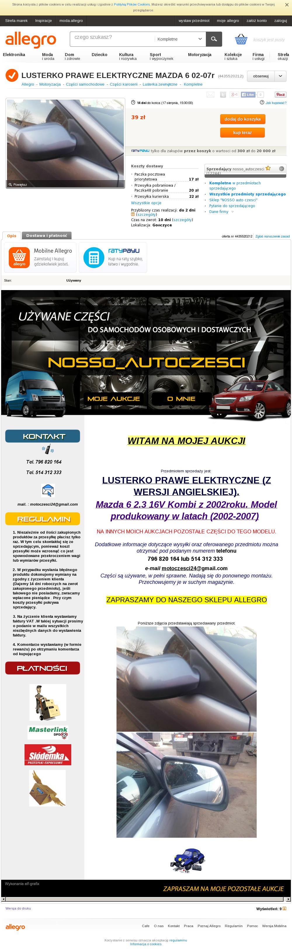

Witam. Orientujecie się może czy do wersji europejskiej będzie pasowało lusterko z wersji angielskiej i to kombi? Mam HB. Obecne lusterko było elektryczne i podgrzewane. Na ile pinów ma być? Konkretnie chodzi o aukcję http://allegro.pl/lusterko-prawe-elektr ... 20212.html . Przewertowałem forum, ale nic nie było na ten temat. Pozdrawiam.
Od: 27 lut 2014, 16:29
Posty: 13
Auto: Mazda 6 TOP SPORT 2.3 166km. 2003r.
Postprzez brodaM6 » 3 sie 2014, 09:11
U mnie w prawym oddala ,w angolu może być jak inaczej , pozatym pasuje .

Postprzez SpitSter » 4 sie 2014, 12:02
Na ile pinów ma być kostka?
