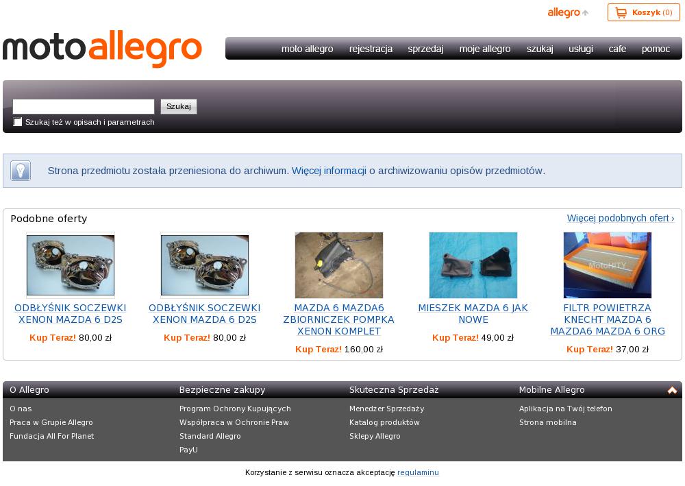

czy jeśli ten zestaw ==> http://moto.allegro.pl/soczewki-xenon-m ... 68872.html przełoże do swoich zwykłych lamp to będzie to świeciło prawidłowo ?

Świeciło będzie, ale czy przejdzie diagnostę to nie mam pojęcia...

Jak najbardziej będzie świeciło jak trzeba, będziesz jeszcze tylko potrzebował przetwornice, zapłonniki i palniki by to działało przyzwoicie (oczywiście oryginalne), warto też zadbać o naklejki na lampy (takie z piorunkiem ;) ) do pełni szczęścia trzeba mieć spryski i samopoziomowanie. Niedawno zamontowałem taki zestaw jak wyżej wymieniłem u siebie tylko bez opcji samopoziomowania. Wszystko działa elegancko, a diagnosta nie ma najmniejszych zastrzeżeń :D :D <jupi>

200zł to drogo. Ja ostatnio za tyle kupiłem dwie całe lampy ori xenon jedynie przetwornice i żarówki trzeba było założyć. Jak byś chciał takie soczewki to chyba mam na zbyciu.

Chyba też poszukam całych lamp bo jedno "szkło" mam porysowane i jakieś matowe.
