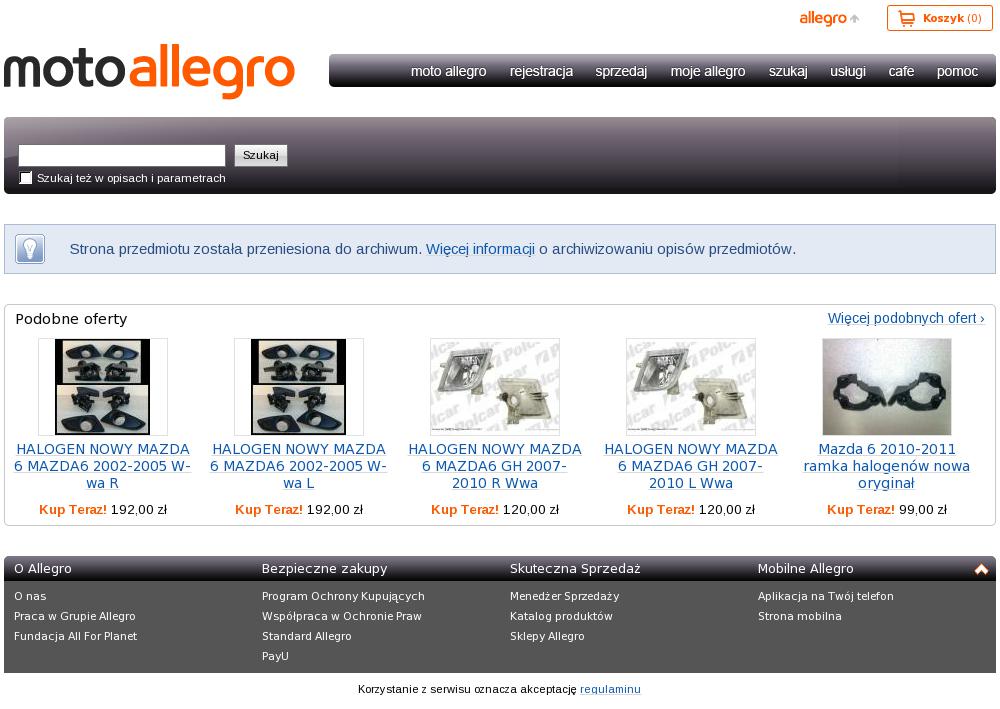

Postprzez Bo1ster » 22 lis 2011, 11:24
Witam chciałbym zamontować w swojej madzi 2.0 benzyna halogeny w zderzak takie jak w aukcji poniżej
http://moto.allegro.pl/halogen-nowy-maz ... 51945.html

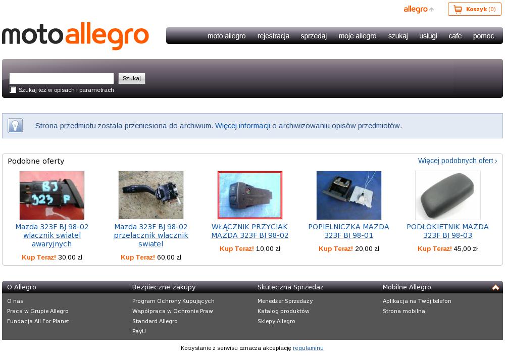

Chciałbym przy tym uniknąć konieczności kupowania całego przełącznika przy kierownicy a rozwiązać to tym małym włącznikiem obok przycisku dsc off z mazdy 323 lub 626 (były wstawiane foto w tym temacie powyżej- http://moto.allegro.pl/mazda-323f-323-f ... 69918.html).
Czy ktoś z szanownych forumowiczów ma takie rozwiązanie w swojej madzi bo chciałbym sie upewnić czy wszystko będzie grało z tymi halogenami??

Postprzez Wojtek » 22 lis 2011, 14:26
Bo1ster napisał(a):Czy ktoś z szanownych forumowiczów ma takie rozwiązanie w swojej madzi bo chciałbym sie upewnić czy wszystko będzie grało z tymi halogenami??
tak bedzie... <ok>

Postprzez Bo1ster » 29 lis 2011, 10:35
A przekaźnik bistabilny o, którym kolega wstawiający zdjęcia przełącznków wspomniał?
Do czego to służy?
Czy autoelektryk będzie wiedział o co chodzi czy bede musiał mu wytłumaczyć?
Czy jest szansa na to, że mam w madzi fabryczna instalacje pod halogeny czy raczej trzeba będzie coś dorobic?
Od: 13 kwi 2011, 18:04
Posty: 6
Auto: Mazda 6 GG/GY 2.0 benzyna
Postprzez Grzeggorz » 29 lis 2011, 11:50
W Magdzie będzie instalacja pod halo, ino dobierz prawidłowo włącznik bo przed FL masz stabilny, po FL masz już odpalany impulsem. Pozostałe fanty powinny być plug& play

Postprzez Bo1ster » 29 lis 2011, 13:07
Mam model przed FL czyli jeśli dobrze ogarnałem temat wlącznik od 323 albo 626 bedzie działał??
Czy te z pozoru identyczne włączniki różnią się i muszę przy zakupie zwrócić uwagę jaki kupuję?
Zdaje sobie sprawę, że zadaje banalne pytania ale chce mieć pewność.
Z góry dzięki za odp.
Posty: 6
Postprzez Wojtek » 29 lis 2011, 15:44
Bo1ster napisał(a):Czy te z pozoru identyczne włączniki różnią się i muszę przy zakupie zwrócić uwagę jaki kupuję?
o to mozesz zapytac w dziale auta, z ktorego wezmiesz wlacznik...
po prostu ma byc to wlacznik stabilny ;)
ps. ja dokladalem calosciowy zestaw do przedlifta ;)

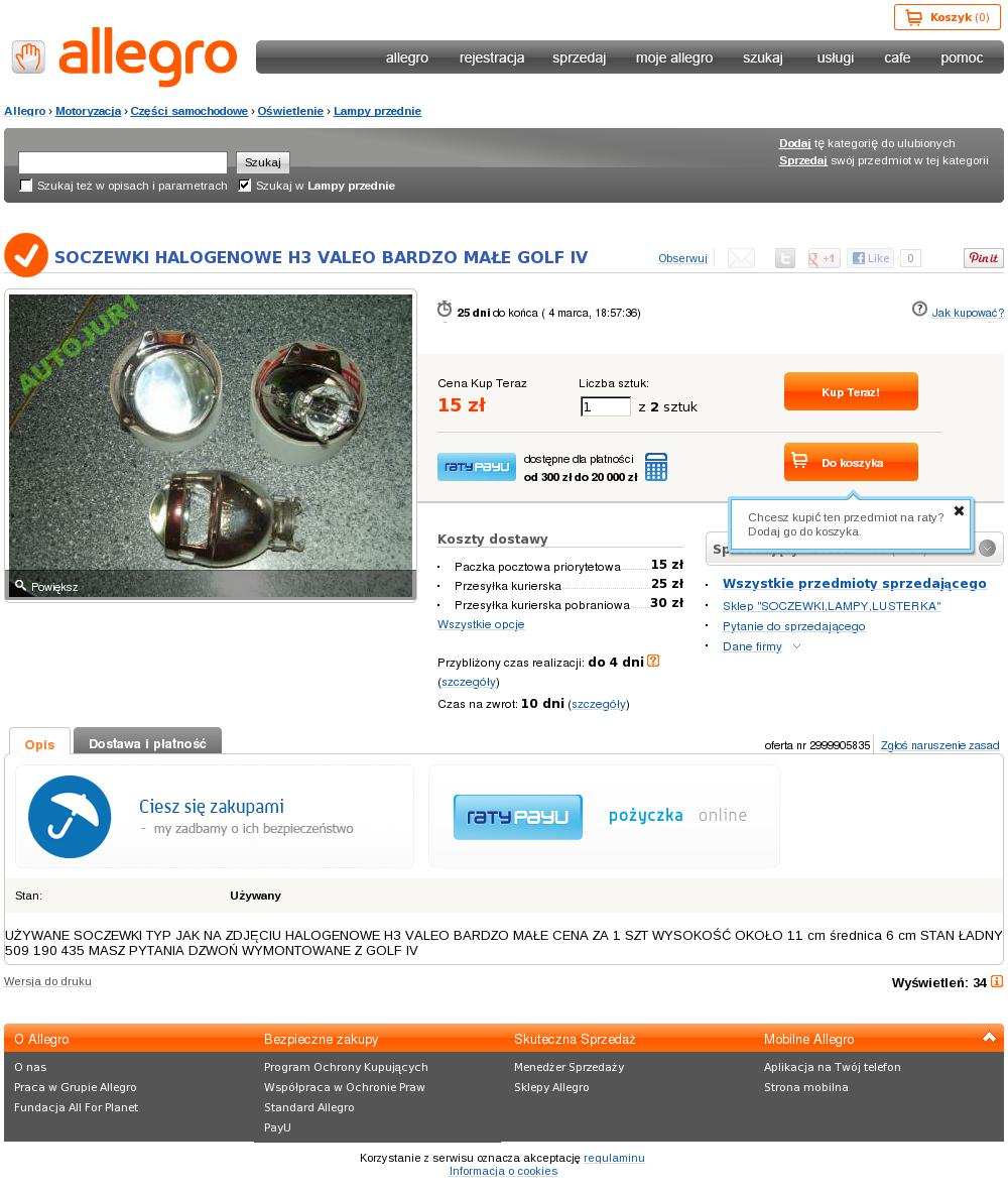

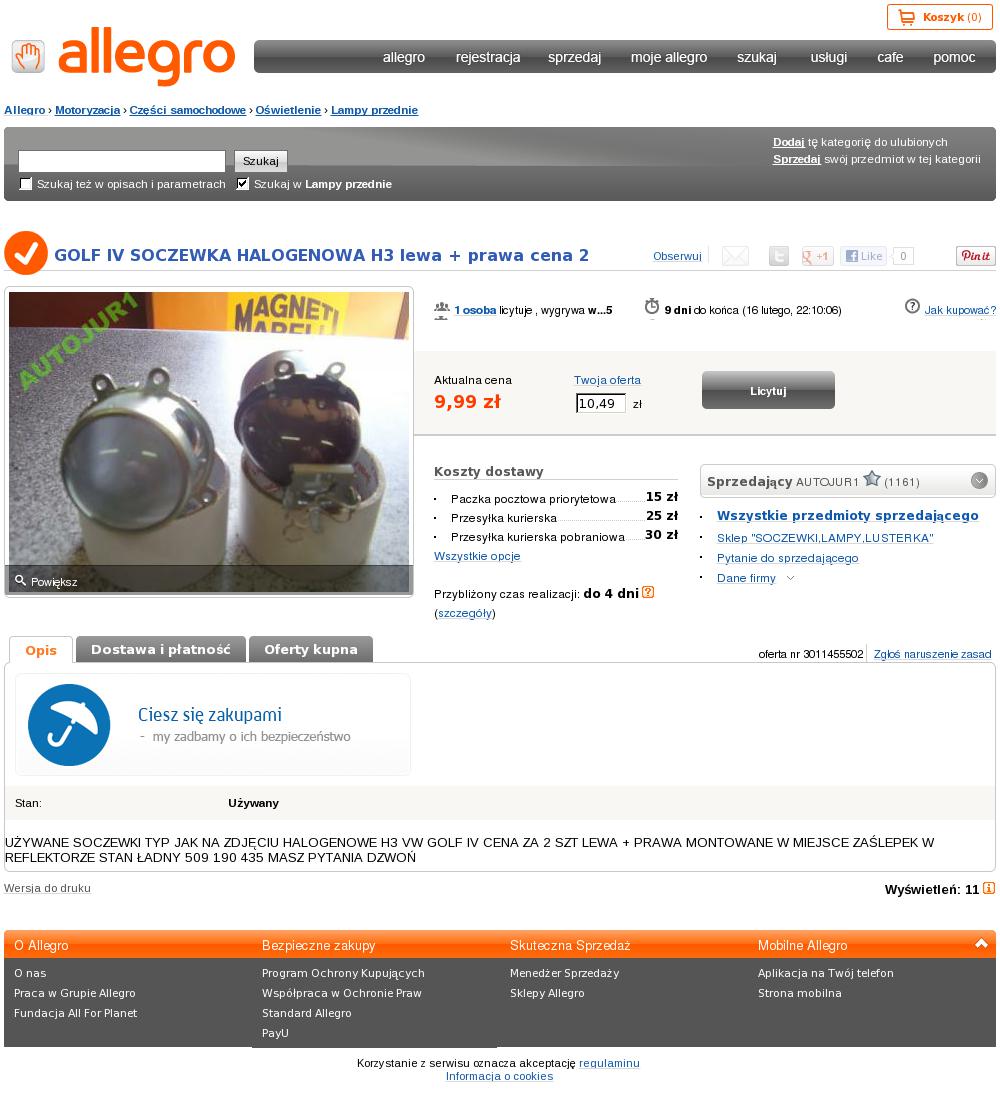

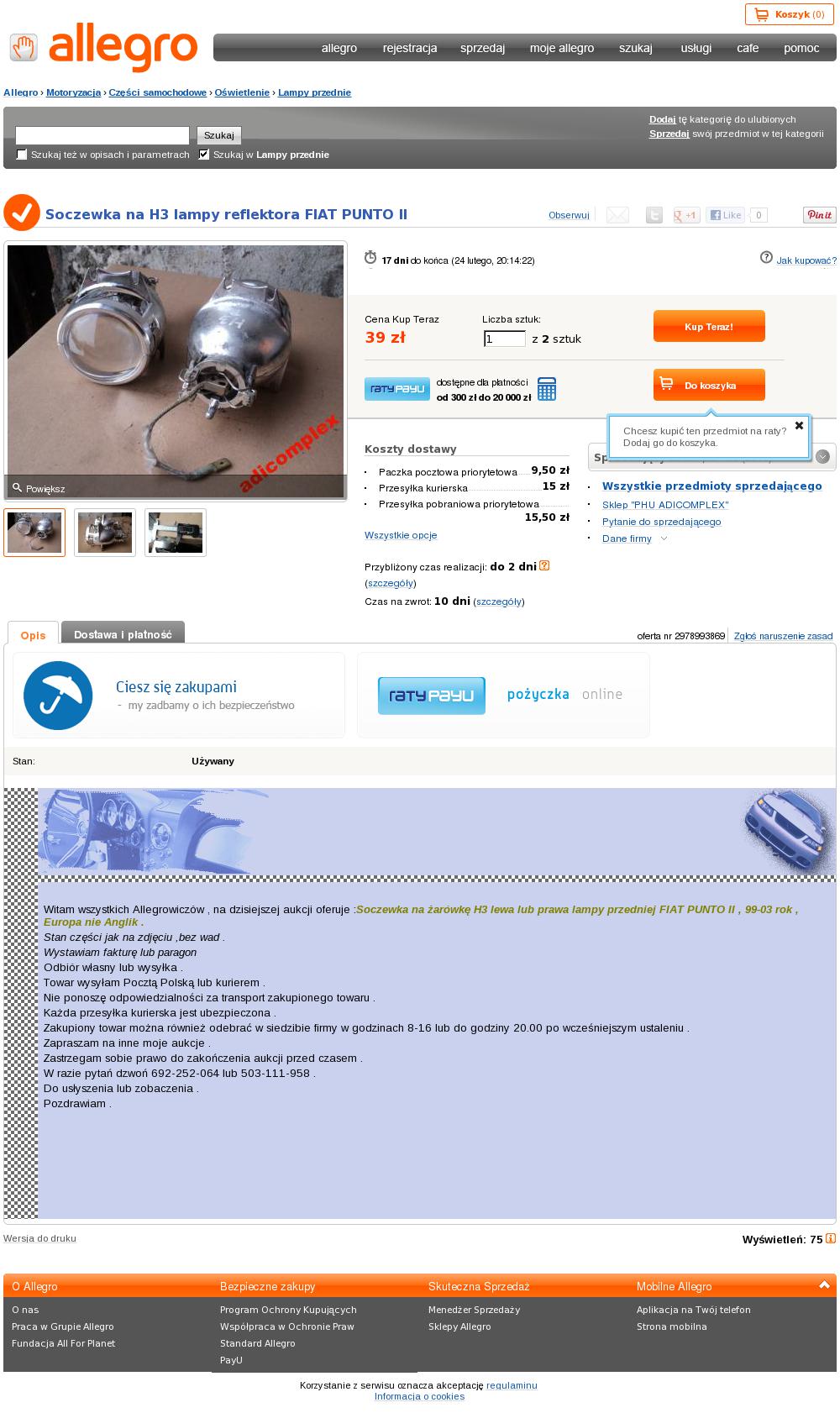

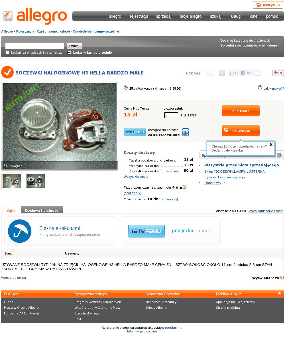

Postprzez kubsztyk » 7 lut 2013, 15:00
http://allegro.pl/soczewki-halogenowe-h ... 04078.html
http://allegro.pl/soczewka-na-h3-lampy- ... 93869.html
http://allegro.pl/golf-iv-soczewka-halo ... 55502.html
http://allegro.pl/soczewki-halogenowe-h ... 05835.html
Czy któres z tych soczewek podeszły by w miejsce przeciwmgielnych w lampie w M6?? Pytam, bo nie wiem, czy wymiary soczewek oraz ich mocowanie jest jakoś znormalizowane, czy jest to zależne od widzimisię producenta.
Bo tak na pierwszy rzut oka, to mocowania soczewek od Golfa IV i od Punto na aukcjach powyżej są niemal identyczne, z tym że w jednych są otwory, a w drugich wcięcia na śruby.
Od: 25 gru 2010, 10:23
Posty: 1698 (63/30)
Skąd: Kielce
Auto: Volvo S60 2.0T 2006;
ex mazda 6 TDI '03
Postprzez bieski » 7 lut 2013, 15:47
kubsztyk napisał(a):Czy któres z tych soczewek podeszły by w miejsce przeciwmgielnych w lampie w M6??
Te pierwsze to kiedyś miałem ;) Nie pasują do M6 . Pamiętam że wymieniałem się na takie pasujące do M6.
Niestety żadna z wyżej wymienionych soczewek nie pasuje. A standard jakiś tam jest. Bo chyba skoda ma takie same jak M6.
Na allegro wczoraj widziałem że ktoś sprzedaje komplet do M6
