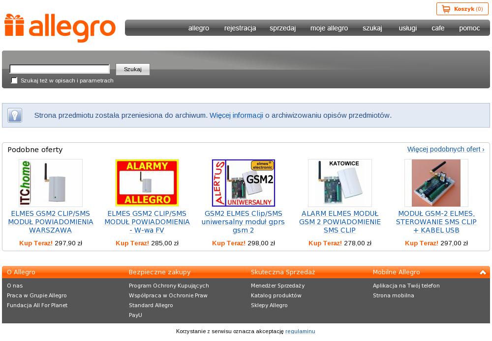

Teraz mam inny problem, może ktoś się spotkał jak sterować tym piecykiem po GSM?
Piecyk jest analogowy, moduł T90 i pilot T91, chciałem to wszystko połączyć z jakimś modułem GSM żeby uruchamiać to za pomocą sms-a np . takim
http://allegro.pl/elmes-gsm2-clip-sms-m ... 45436.html
