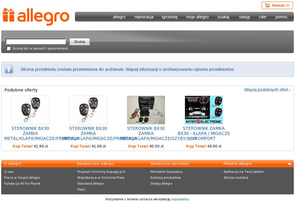

Każdy (lub prawie każdy) z posiadaczy webasto a mieszkający np. w blokowiskach po "jakimś" czasie korzystania z programowanego webasto dochodzi do wniosku że brakuje mu ..zdalnego sterowania dobra które zainstalowana w jego autku. Zaczyna poszukiwać sposobu na posiadanie pilota do webasto ... i trafia na zestaw Telestart T90 /T91 którego cena pewnie go powala ... (ok. 1000 PLN).
Rezygnuje myśląc że to drobna przesada ..,
W związku z powyższym chciałbym zapytać Was o "alternatywne" rozwiązanie ... bardziej ułomne jednak zdecydowanie tańsze.
Webasto ze sterowaniem cyfrowym po przyciśnięciu płomyka na sterowniku wysyła po szynie can do wielu odbiorników informacje coś na zasadzie " do roboty" magicznym sposobem włącza się piecyk, pompka wody, wentylatory itd... to jest powód tak drogiego sterowania zdalnego .... centralka T91 również musi "gadać" w sposób cyfrowy z urządzaniem...
Jednak stosując ten patent:
http://www.elektroda.pl/rtvforum/topic1660145.html + najprostszy zdalny sterownik do centralnego zamka np.:
http://allegro.pl/sterownik-bx30-zamka- ... 47067.html
Uzyskujemy zdalna możliwość "przyciśnięcia" płomyka na sterowniku webasto ...co moim zdanie powinno zadowolić większość użytkowników pragnących zdalnie sterować webasto.
Co Wy na to ??

Pomysł jak najbardziej do zrealizowania i działa kumpel to kiedyś zastosował w jajku w passacie,ale jak to bywa zawsze jest jakieś "ale",a więc – lipny zasięg uniwersalnych pilotów które nie mają się co porównywać do oryginału webasto,a co za tym idzie i w/g mnie najwazniejsze skąd będziesz miał pewność że piecyk się uruchomił? pilot webasto działa w dwie strony(n/o) i jeżeli połączy się ze sterownikiem sygnalizuje to mrugającą diodą.
Co Wy na to ??
poszukaj w wątku o rozbudowie webasto-ktoś już tak robił i działało..
kolega mnieteczek ma rację-do tego zastanawia mnie,jak zmieniało by się w opisanym przez Ciebie przypadku czas grzania Webasto...
