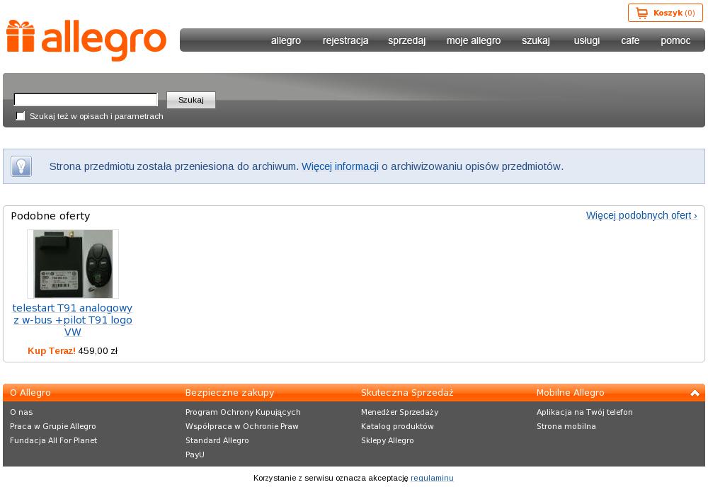

DOBRZYN takie pytanie odnośnie tego pomarańczowego kabelka. Czy ten kabelek jest już w wiązce tych kabli co wypiąłeś? Skąd dokąd ten kabelek idzie?
Wiązka kabli ma 4 końcówki.. jedna od pompki paliwa, druga i trzecia z dogrzewacza (czy jak zwał piecyka), a ta największa skąd....?
Kolejne pytanie z tym biało-czerwonym kabelkiem "podpinamy się" z dwoma wcześniej przeciągniętymi przewodami....– czyli na jeden pin (biało czerwony) będą przychodziły 3 przewody. Czy bezpiecznik to wytrzyma?
czytałem na tej stronie ogrzewanie postojowe i tam piszą o tych przekaznikach analogowych i cyfrowych.
Na allegro są (ku mojemu zdziwieniu) ANALOGOWE czyli droższe powinny być (aczkolwiek sprzedający może nie wie co sprzedaje.
Wybrałem taki zestaw za około 1100zł
Telestart – czy to jest prawidlowy? (mam auto po lifcie na manualnej klimatyzacji) wersja komfort
http://allegro.pl/telestart-t-91-analog-skoda-vw-mazda-bmw-t91-i1942608651.html

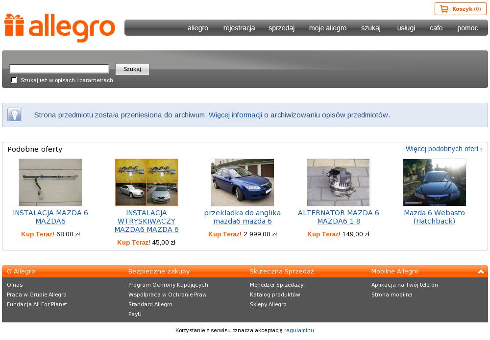

wiązka
http://allegro.pl/instalacja-webasto-do-mazda-6-i1943991545.html

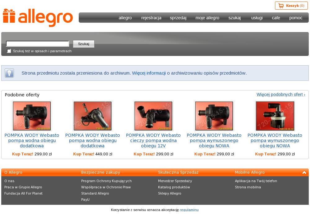

pompka
http://allegro.pl/pompka-wody-webasto-pompa-audi-bmw-vw-i-inne-nowa-i1891837908.html
Czy coś jeszcze bym potrzebował? Jakieś wtyczki itp?
A co z tłumikiem? nie trzeba tego wyciszyć? Itp.. Sorki za banalne pytania ale chce sam to zrobić i nie chce strzelić żadnego babola ;)
Pozdro600 a Angoli (30st. C)
Dyzioo

Postprzez dobrzyn22 » 20 lis 2011, 16:15
Nie,jest to pin,który należy dołożyć do wtyczki piecyka
Generalnie od wtyczki piecyka do zegara sterującego(lub sterownika)-na schemacie opisany jako "W-bus sygnał"
wszystkim,którzy rozbudowywali webasto wytrzymuje :P
proponuję poczytać wątek o webasto-zajmuje trochę stron,ale naprawdę wiele się z niego dowiesz(ja też od tego zaczynałem ;) )
Ten sterownik nie będzie odpowiedni-Mazdy nie chcą "gadać" ze sterownikami,które mają naklejki(lub logo) Vw,Audi,Skoda itp.
wiązka
wiązka wygląda identycznie jak ta zastosowana przeze mnie-będzie <spoko>
pompka
Pompka jest również <spoko>
mała uwaga-dowiedz się,czy w wiązce z tej aukcji jest wtyczka do pompki(u mnie nie było)-generalnie to nie jest duży problem jakby jej nie było(dopasowujesz 2 małe konektorki i zalewasz klejem,żeby się trzymało porządnie)
Nie,to Ci wystarczy :D
Można zastosować,lecz nie trzeba.Proponuję zamontować,załączyć i wtedy ocenisz czy potrzebujesz tłumik.Używane z kawałkiem elastycznej rury chodzą po 60zł na alledrogo.
i bardzo dobrze :D

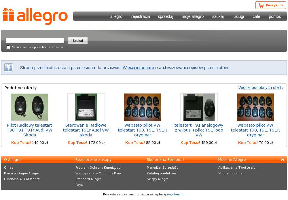

Znalazłem aukcje http://allegro.pl/skoda-vw-telestart-we ... 54807.html sterownik jest bez loga ale jest oznaczenie marki na pilocie, i nie wiem czy nada się do M6, a jeżeli tak to czego jeszcze brakuje do rozbudowy ?
_________________
Najlepszym dowodem na istnienie inteligencji pozaziemskiej jest to, że się z nami nie kontaktują
Od: 31 gru 2006, 20:36
Posty: 83
Skąd: Piaseczno
Auto: M6 GY MZR-CD 143kM ACTIVE `07
Postprzez dobrzyn22 » 30 lis 2011, 21:41
powinno wszystko działać.Potrzebujesz jeszcze wiązki przewodów z przekaźnikiem oraz pompki wody(wszystko masz opisane w fotorelacji)

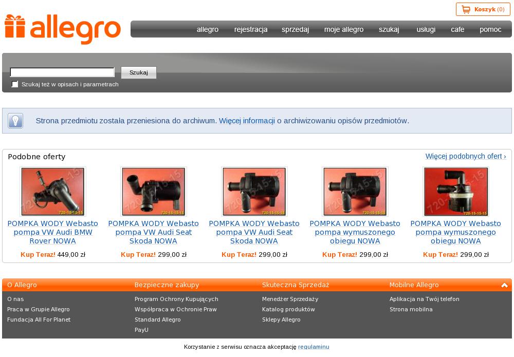

Mam jeszcze pytanie dotyczące pompki wodnej , ponieważ są dwa rodzaje z różnym kierunkiem wyprowadzeń przewodów wodnych. Która będzie lepsza ?
http://allegro.pl/pompka-wody-webasto-c ... 59995.html
http://allegro.pl/pompka-wody-webasto-c ... 70082.html
_________________
Posty: 83
Skąd: Piaseczno
Postprzez dobrzyn22 » 1 gru 2011, 17:53
a spójrz na zdjęcia z poprzedniej strony...Generalnie obie się nadają...
