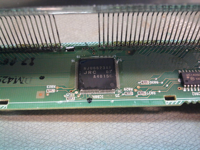

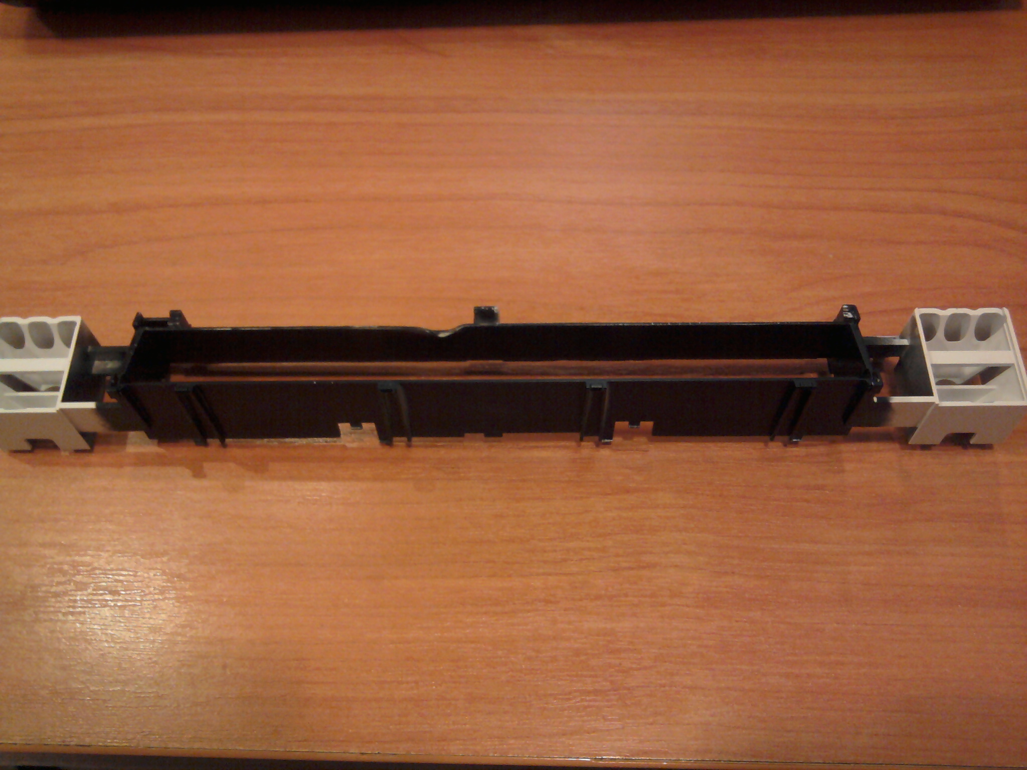

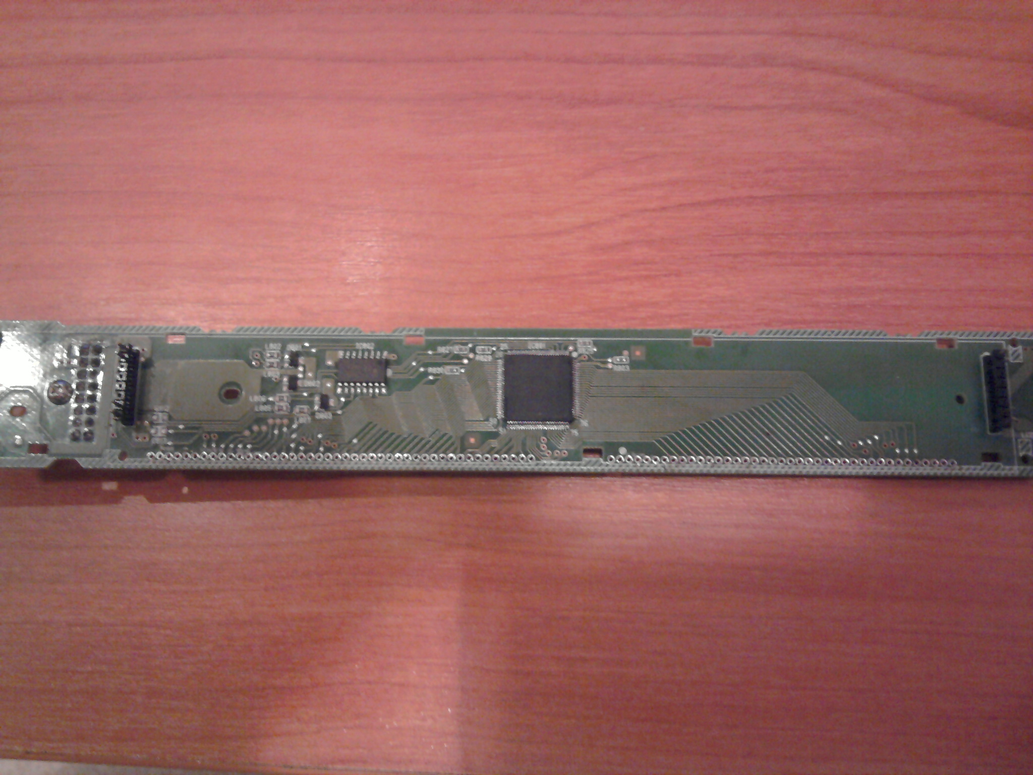

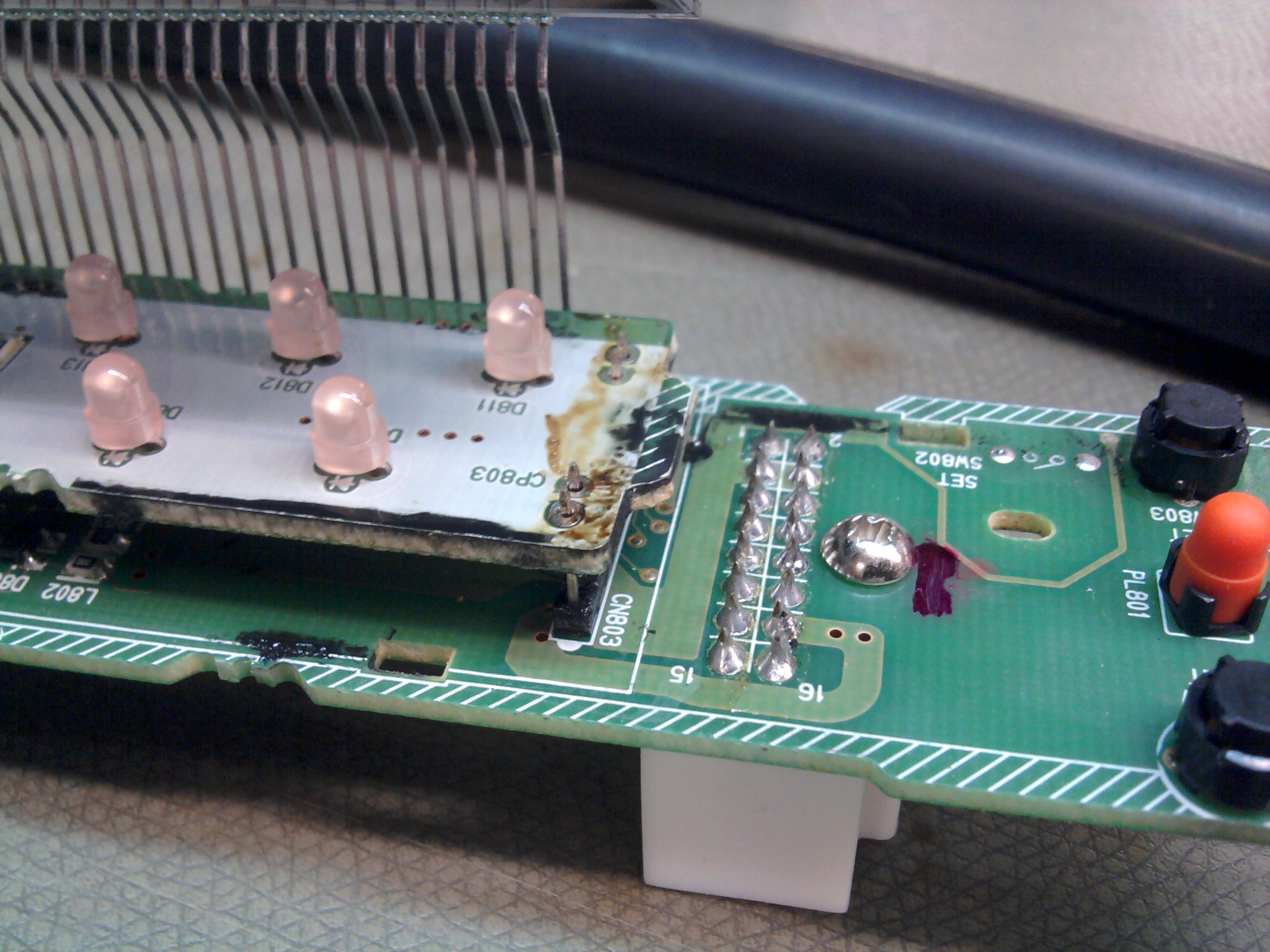

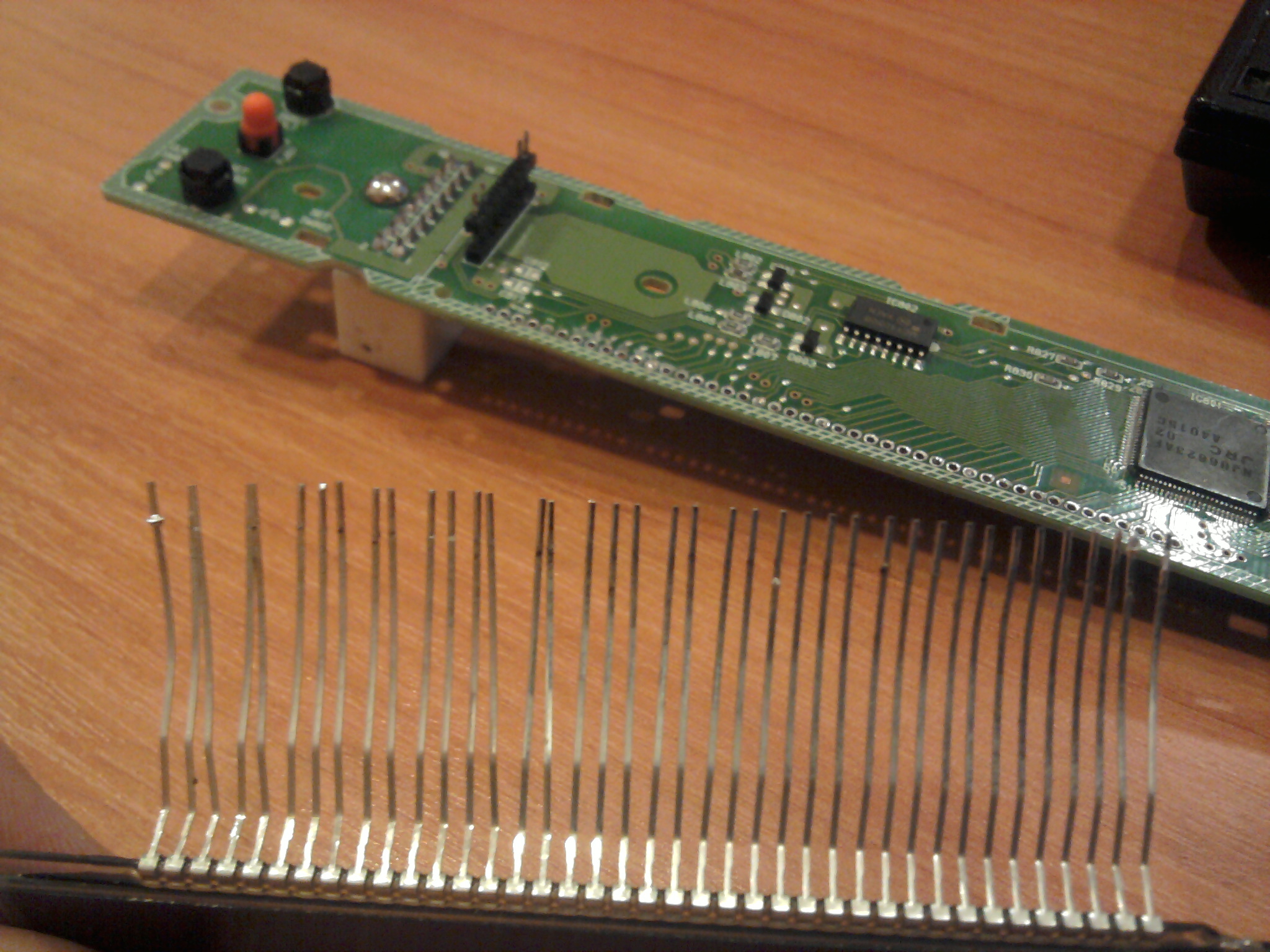

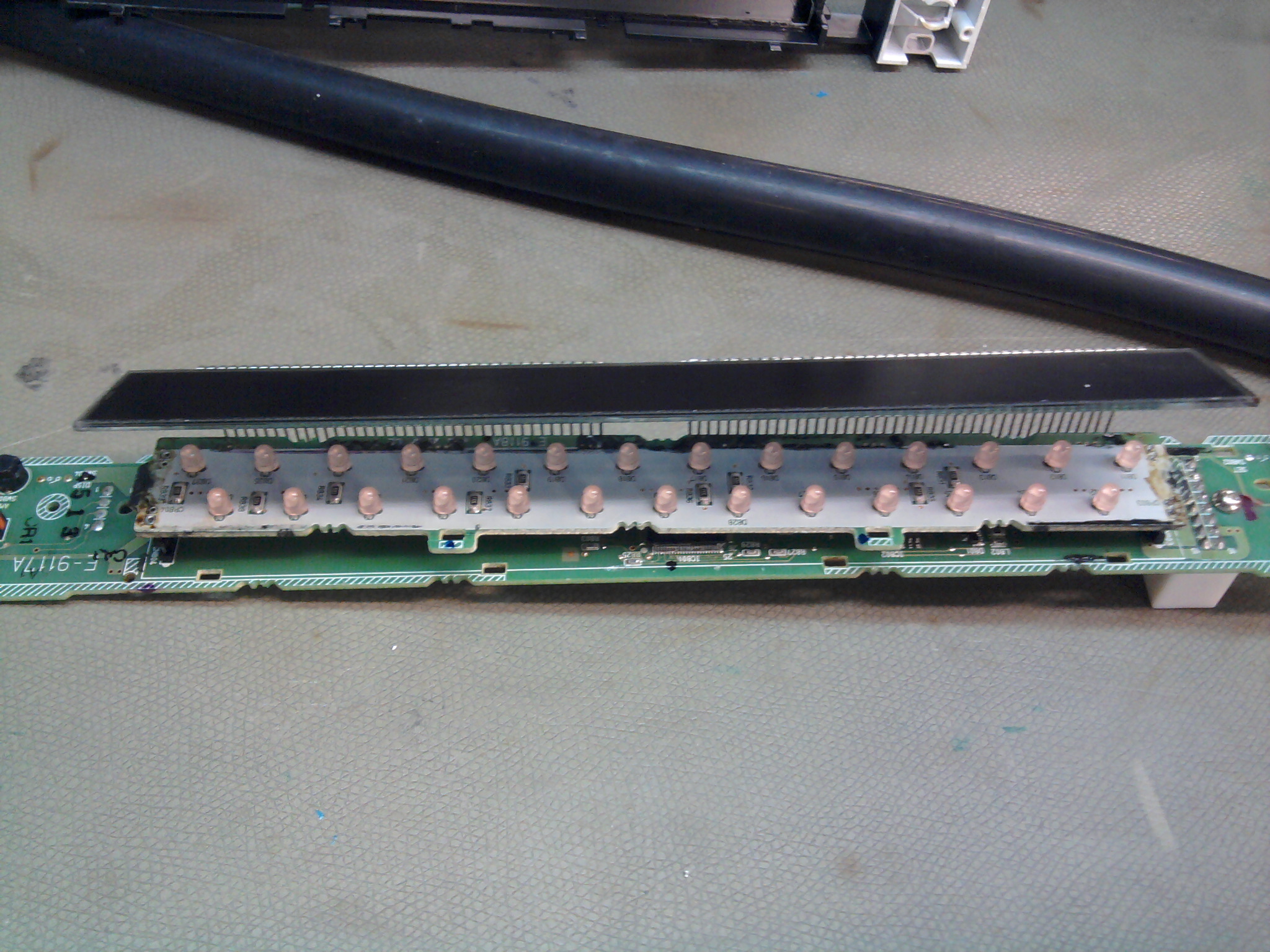

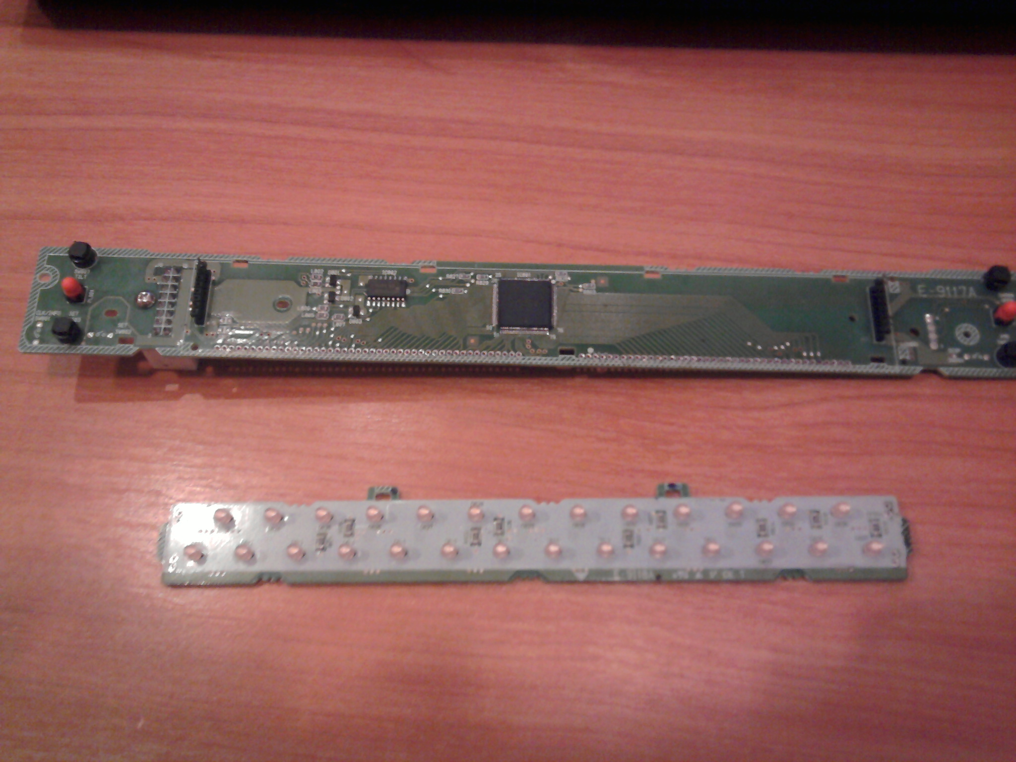

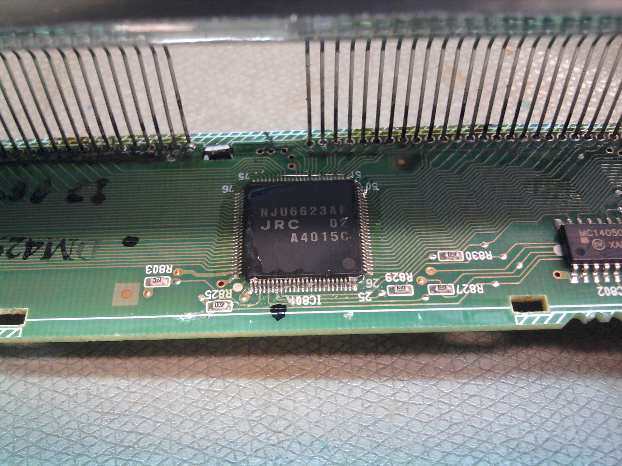

Temat z tymi wyświetlaczami jest dość prosty ... chodzi o jego naprawę ...
Na pozór rzeczy winnymi "przerywania" połączenia nie są ani zimne luty powstałe w połączeniu wyświetlacz pcba (płytka) , ani połączenia wyświetlacz a jego wyprowadzenia (nóżki zaciskane na napylonej warstwie przewodzącej)
Winnym choinki na wyświetlaczu jest układ sterujący nim ... układ ten jest przylutowany do PCBA w technologii SMT oraz pokryty warstwą ... nazwijmy to silikonu . Wyprowadzenia tego scalaka trzymają się padów PCBA na słowo honoru – podczas usuwania silikonu nie jedno wyprowadzenie było "luźne"
Napraw jest dość prosta – wystarczy rozkręcić wyświetlacz ...
1. Zdemontować srebrną ramkę – przylutowane (3 piny) + zaczepy
2.1 wersja 1. wylutować wyświetlacz – jest to wersja bezpieczna dla wyświetlacza (nie pęknie) jednak trzeba dysponować odpowiednimi narzędziami typu stacja Hot-Air , flux itd no i czego nie da się kupić ... umiejętnościami :D
2.2 wersja 2. – odgiąć wyświetlacz na wyprowadzeniach – jest to możliwe do wykonania bez uszczerbku dla wyświetlacza o ile wykażemy się "delikatnym" podejściem
3. Po wylutowaniu lub odgięciu LCD demontujemy plastikową obudowę (zatrzaski w pcba)
4. demontujemy pcba z szeregami diód (przylutowane na 4 wyprowadzeniach THT po 2 na stronę
5. widoczny układ to ten który przysparza nam tylu problemów
6. Wyprowadzenia układu są zabezpieczone (m.in od wibracji) warstwą silikonu , który należy delikatnie usunąć ; proponuję skalpelem usunąć grubsze warstwy , następnie układ potraktować szczoteczką miedzianą (delikatny włos) .
7. Przelutowanie układu – czyli – flux , cyna , lutownica (typu weller) i do dzieła ... oczywiście można również użyć "gorącego powietrza" – zdecydowania łatwiej.
8. Za pośrednictwem czegoś powiększającego (lupa) sprawdź czy nie potworzyłeś zwarć pomiędzy wyprowadzeniami.
9. montaż w odwrotnej kolejności...
To tyle ... możesz się już nie denerwować znikającymi pixelami .....JEDNAK ...co ważne ... bez wprawnego operowania lutownicą nie zabierał bym się za taką naprawę ...

zdjecia poprawione ... sposób w 100% sprawdzony na 4 wyświetlaczach ...
Testucje – może znajdzie się w fotorelacjach dotyczących napraw Madzi....

Niestety nie posiadam juz tych fotek...nie mam również wyświatlacza aby móc wykonać nowe.
Cały problem z tym wyświetlaczem to kiepskiej jakosci luty na układzie scalonym. Układ ten przylutowany jest do płyty głownej znajdujacej sie pod samym wyświetlaczem oraz mniejszą płyta z led-ami.
POzdrawiam
