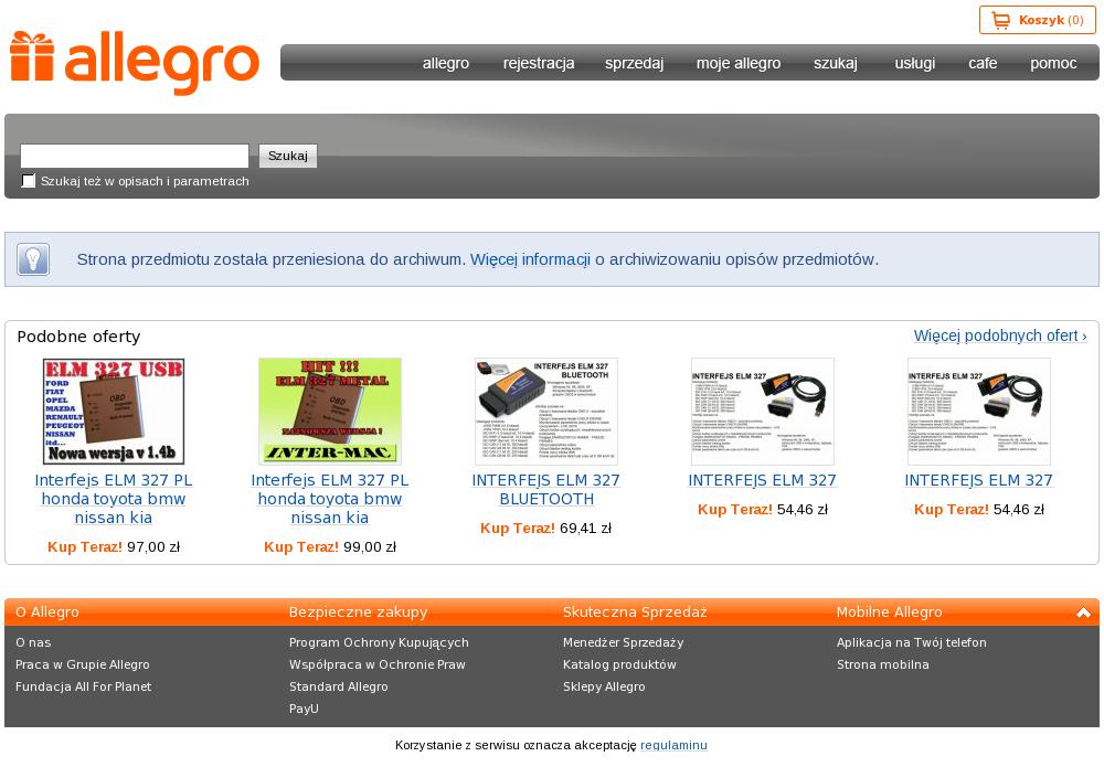

Postprzez boguś » 27 paź 2011, 20:22
dzięki za pomoc :)tak auto disel2,0 121km 2003albo 2004
http://allegro.pl/interfejs-elm-327-elm ... 98110.html czyli ten interfejs by się nadał?? bo trochę cena niska nie badziew ;)
boguś
Postprzez dobrzyn22 » 27 paź 2011, 22:46
nada się-one tyle mogą kosztować ;)

Postprzez tok5 » 29 paź 2011, 21:28
Ja kupiłem nawet taniej – na USB. Sprawdzone i działa ;–)
