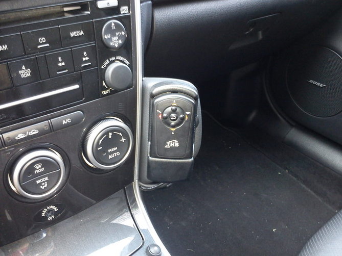

Witam kolegów ,zakupiłem M6 z zestawem głośnomówiącym,pytanie pod jaki konkretnie model telefonu jest ten zestaw,może ktoś z użytkowników spotkał się z takowym,poniżej zdjęcie(troche lipne bo telefon,ale widać o co chodzi)

No i sprawa mi się rozwiązała,w dużej części przy pomocy kolegi krystiano,a więc tak:
jest to zestaw głośnomówiący "uni cartalk" , a uchwyt który widać wyżej jest to tylko baza pod uchwyt tzw "uni take&talk" konkretnego modelu telefonu, w bazę tę można też wpiąć adapter bluetooth (na tę opcję się zdecydowałem), jako że cena nowego w necie zaczyna się od 350zł w góre <płacze>
przeszukałem rynek wtórny i znalazłem na allegro używany (stan jak nowy :D ) za 200zł.Jestem po testach i nie żałuje zakupu. Szkoda mi było nie wykorzystać tego zestawu... jeśli już był zamontowany...
dodatkowo jest sprzęgnięty razem z bose, automatycznie wycisza radio podczas rozmowy, a po zakończeniu automatycznie je włącza.
Dobrą sprawą jest możliwość podpięcia do 4 aparatów.
Poniżej fotka:
