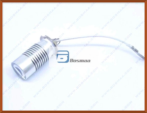

Postprzez Wojtek » 15 mar 2012, 21:13
Mandey napisał(a):spotkał się z żarówkami H3 które świeca przede wszystkim do przodu i ewentualnie na boki a nie odwrotnie?
LED Q5 CREE tylko poszukaj w oprawce H3 ...

Może coś takiego?
http://www.led-purchase.com/leolink/cree-q5-h3-led-auto-fog-light-28663.html

Postprzez Wojtek » 26 mar 2012, 22:50
pisalem Tobie juz o Ledach Q5 <głaszcze>
po co sie meczysz... masz i zobacz... jest razem z soczewka ;)
w aukcji masz wiecej zdjec ;)
http://www.ebay.co.uk/itm/2PCS-H3-Cree- ... 104wt_1259

Postprzez Mandey » 27 mar 2012, 12:23
Wojtek napisał(a):pisalem Tobie juz o Ledach Q5 <głaszcze>
Zgadza się przeglądałem je. Nie znalazłem ich w Polsce. Jak te padną na pewno będę ściągał Q5. A te jak już kupiłem to można było pomęczyć ;) Jest o wiele lepiej, jaśniej a nawet przy oryginalnych nie spotkałem się żeby mi migali ze nie mam świateł. Jest ok. Jak mówiłem nie można oczekiwać cudów. Taka jest soczewka w reflektorze.
