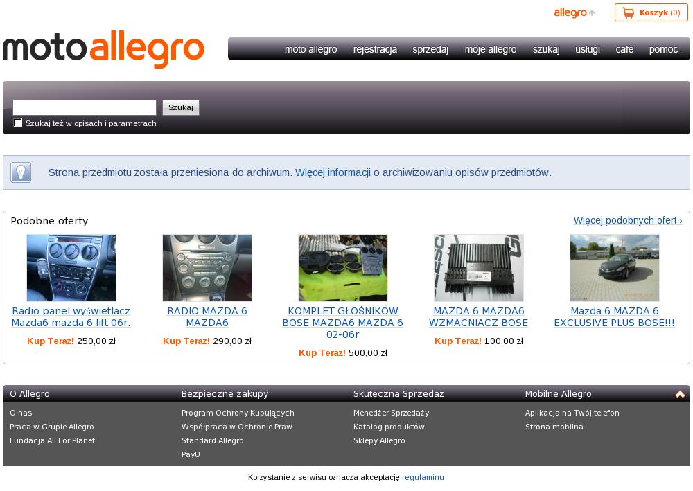

f1slawek napisał(a):witam ja równiez mysle o zmine panela na polifta i mam pytanie czy takie okablowanie wystarczy czy cos jeszcze???
http://moto.allegro.pl/mazda6-mazda-6-0 ... 07911.html
Wystarczy, tylko wyświetlacz od polifta jeszcze będzie potrzebny.
