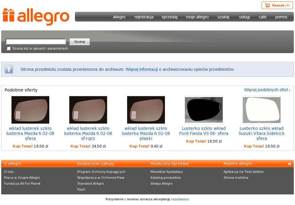

Postprzez lasek88 » 22 lis 2010, 19:11
Halo, pomoże ktoś??
A jeszcze jedno pytanie, czy nie lepiej kupić cały wkład razem z matą??
http://allegro.pl/lusterko-szklo-wklad- ... 29739.html

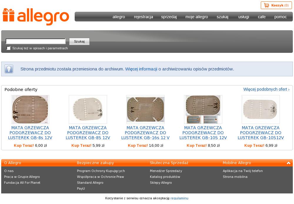

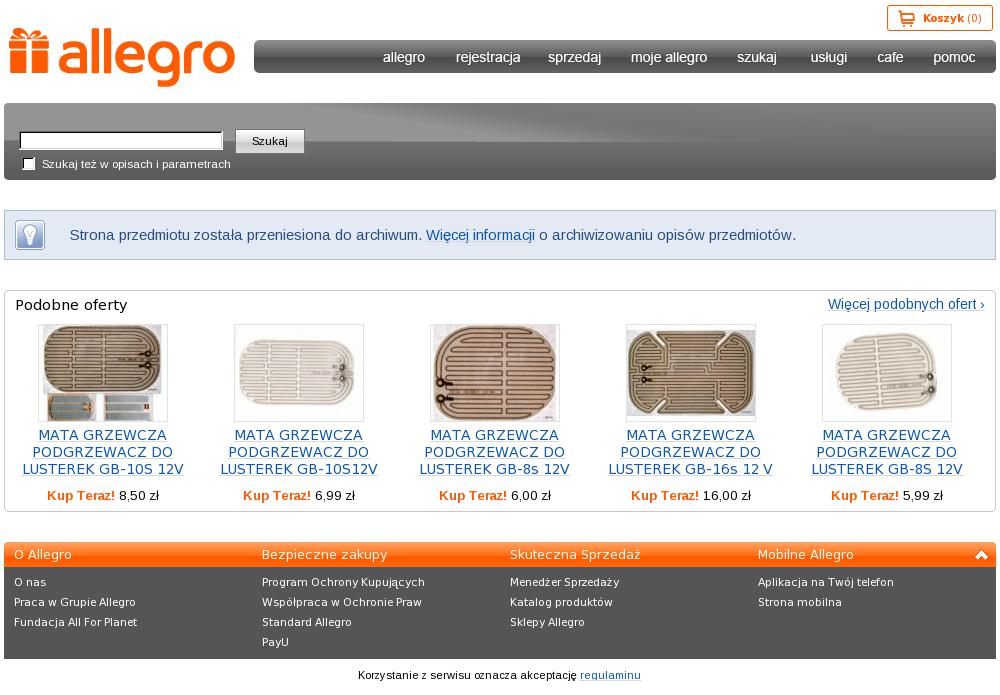

Postprzez brylek22 » 29 lis 2010, 21:39
również jestem zainteresowany rozmiarami tej maty
która z tych dwóch podejdzie?
http://allegro.pl/mata-grzewcza-podgrze ... 20609.html
http://allegro.pl/mata-grzewcza-podgrze ... 09168.html
wydaje mi się że ta 140x80 będzie dobra ale wole się upewnić

Ja zamówiłem tą drugą większą. Powinna pasować bo mierzyłem wyjęty wkład, ta pierwsza jest za mała. Jak zamontuje to wkleje fotki. Będąc przy temacie to u mnie padła po stronie kierowcy, rozwarstwiła się przy stykach i korozja zrobiła reszte. Mała uwaga, przy demontażu wkładu trzeba uważać by nie wepchać śrubokręta za głeboko po tym jak wkład wyskoczy już z zatrzasków. Uszkodzicie mate jak ja to zrobiłem :D (na szczęście już nie działającą). Oryginalna ma 9W, a tu sprzedawca deklaruje 10w moc wydzielana, na macie jest oznaczone 12w. Czy ma to większe znaczenie, nie sądze ale niech się wypowie ktoś kto się zna.Pozdrawiam.

ja się bardziej myślę o tej mniejszej
maty z allegro są w kwadracie lub prostokąt
lusterka w M6 są bardziej w kształcie równoległoboku czy rąbu przez co ta większa mata może wystawać na rogach

Postprzez brylek22 » 30 lis 2010, 16:09
wyciąłem sobie szablon 140x80 z tekturki i poleciałem mierzyć do samochodu
delikatnie nie wchodził mi w pole lusterka dwa rogi tekturki a tak poza tym ok,
maty z allegro mają zaokrąglone rogi, a moja tekturka jest prostokątem , więc ta mata powinna pasować
również ją zamawiam

Elo. Ja też tą matę zakładałem bo większej na alledrogo nie spotkałem a i fachman u mnie miał taką samą, Spokojnie możesz zakładać tylko jest mały niedobry szczególik tzn. mata jest długa ale wąska a jak ją zakładasz trzeba dać ją po skosie inaczej styki nie zmieszczą się w danych miejscach poza tym moc 12W spoko szybko grzeje i mocno że całe szkło po chwili jest np. odmarznięte chociaż na początku widać miejsce jak mata jest umiejscowiona po skosie. Może to wkurzać bo faktycznie odrazu całe szkło nie jest odmrożone i trza filować czytaj nachylać się :D Ogólnie polecam. Pozdro...
