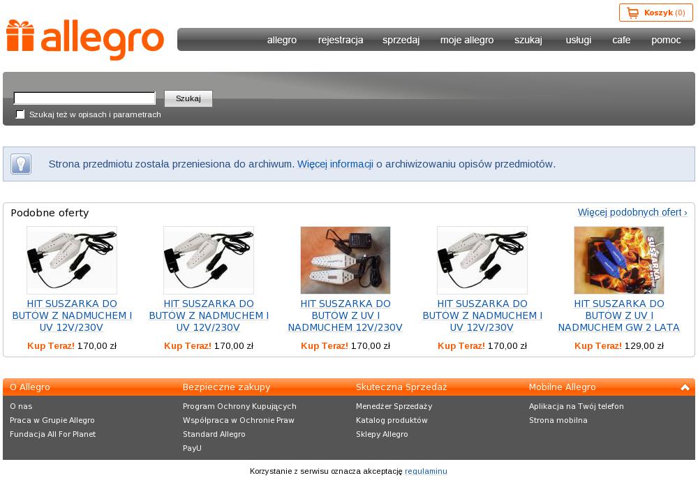

Postprzez grzybis » 1 paź 2010, 17:41
no fakt, zdziwie sie jesli to zadziala. Ale dzieki, sprobuje.
PS. Jak nie pomoze to chyba rozwiaze problem kupujac kilka takich ... i rozrzuce po siedzeniach ;)
http://allegro.pl/hit-suszarka-do-butow ... 77803.html
Przeciez mi tak pizga rano ze...
