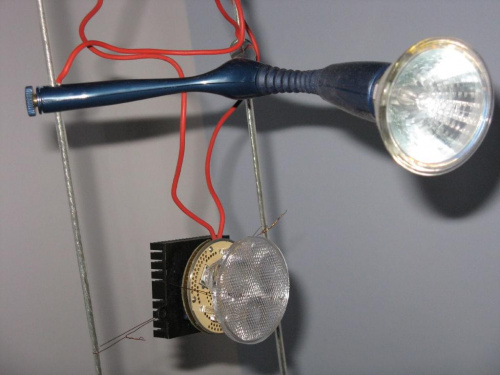

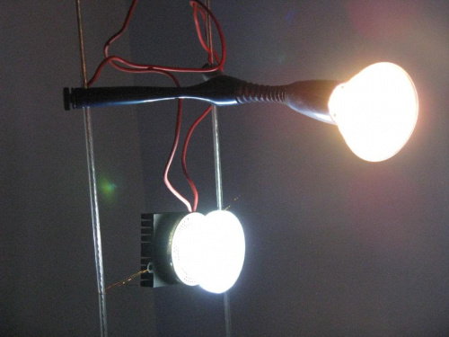

W sumie wyszło ok. 200PLN (czyli koszt jednego spalonego palnika xenonowego ;)
Jeden moduł kosztował 85PLN do tego kolimator – kupowałem na allegro od ledy.pl – coś takiego:
http://allegro.pl/item1090293614_modul_led_3x_1w_bialy_soczewka_do_mr16_gu10.html
tylko mocniejszy: 500-700lm bo tyle podobno dają światła dzienne :) /To i barwę światła pomógł mi ustalić bardzo miły sprzedawca którego dłuższy czas męczyłem ale nazwiska niestety nie pamiętam.../
Należy jeszcze doliczyć radiatory, przekaźnik, szybkozłączki i kabelki – ale to grosze.
Harry121: wywaliłem zaślepki świateł przeciwmgielnych (takie plastikowe dymione imitacje soczewek) – moja Madzia nie miała przeciwmgielnych – straszne marnotrastwo – stąd ten pomysł).
Moduł opisuję powyżej – bardzo podobny – tylko diody chyba jednak nie były od CREE ale LUXEONa (sorry ale to było 2 lata temu więc szczegółów nie pamiętam); cena podobna (hmm... wydawało mi się że po 2 latach będą tańsze). Tak – zainwestowałem 2x100PLN ale dzięki temu oszczędzam palniki xenonów. Poza tym porównaj ceny innych świateł DRL np. Hella min. 500PLN
Myjk: Wszystkie kable mam podłączone wewnątrz reflektora; reflektor jest szczelnie zamknięty, nic nie wystaje itp (jeśli o to pytasz). Zdjęcie spróbuję zrobić przy okazji ale może być ciężko – na razie fotnę moduł "zapasowy"
Przekaźnik wsadziłem do prawego reflektora bo tam jest lepszy dostęp.
Aha: przy okazji podziękowania za xCar linka MP3 śmiga aż miło (też ponad 2 lata)
Pawko_6: Też się obawiałem przegrzania ale tak jak powiedziałeś: odpukać... :D światła dwukrotnie przeszły egzamin w Chorwacji.
Ważne jest to że moduł nie jest wysterowany maksymalnym prądem (sprzedawca odradził – cytuję "katowanie" diód w ten sposób), poza tym dostałem wytyczne co do bezpiecznej temperatury osiąganej przez diodę (jakieś 60C z tego co pamiętam) – pomocny w tym jest dobry radiator: wziąłem taki od Pentium i podczas montażu używałem pasty termoprzewodzącej do procesorów (też zalecenia ledy.pl). Po montażu mierzyłem też temperaturę diody żeby upewnić się że radiator "daje radę". Oczywiście w zamkniętym kloszu jest gorzej ale należy zauważyć że cały ten moduł wcale się tak nie grzeje jak np żarówka H1- najwyraźniej klosz jakoś sobie radzi z temperaturą (w sumie to musi boby się stopił).
Wizualnie dyskusyjnie masz rację – obecne przepisy mówią o powierzchni bodajże 5cm2 ale tak czy siak światła są nielegalne (przeróbka bez homologacji). Natomiast śmiem twierdzić że jestem lepiej widoczny dzięki skupiającym LEDom niż przy światłach mijania które świecą przecież w glebę. Aha – zauważyłem że krakowskie tramwaje typu "Bombardier" mają identyczne światła (!)
EDIT
I jeszcze fotki modułu "zapasowego" – jest identyczny z tym w samochodzie tylko ma mniejszy radiator a kolimator jest wzbogacony o dyfuzor rozpraszający światło – na zdjęciach w stanie spoczynku:
oraz załączony:

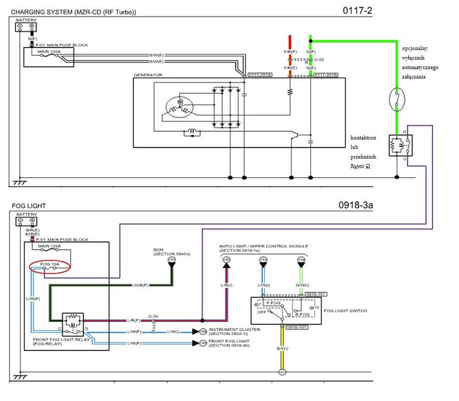

Postprzez gg6 » 6 lip 2010, 10:57
krzych napisał(a):
BI6 napisał(a):Chyba jasno to opisałem.
No wlasnie nie. Opoznienie swoja droga, a pobor pradu przez uzwojenie przekaznika swoja, ja nie kumam tego drugiego, a zupelnie swoja droga moglbys opisac tez realizacje tego ierwszego :)
Nie umiem dorzucić do postu schematu, byłoby o wiele prościej, ale ogólnie zasada jest prosta, aby przekaźnik załaczył na jego cewkę musisz podać 12V. I obojętnym jest w przypadku przekaźnika samochodowego, gdzie jest plus na cewce a gdzie minus, to czasami ułatwia kombinacje. Styki robocze to zupełnie inna bajka i sa galwanicznie odizolowane od cewki, tam również nie obowiązuje polaryzacja. Wykorzystując oryginalny obwód świateł przeciwmgielnych przednich mamy już gotowe: bezpiecznik 15A, przekaźnik i lamkę kontrolną załaczenia. Jest nawet łudząco podobna do tej od świateł mijania.Więc teraz chyba rozumiesz że tak naprawdę problem swiateł do jazdy dziennej znacznie się upraszacza, w zasadzie to trzeba tylko zamontować żarówki w miejsce zaślepek. Jeden z zacisków cewki przekaźnika jest już nawet na swoim miejscu, podpięty jest pod pozycyjne i pozwala na samoczynne wyłaczenie w momen cie gdy załaczymy jakiekolwiek światła: mijania bądź długie/krótkie, bo zgodnie z KRD z długimi/kótkimi musza sioe również palić mijania+deska+tablica.
Terraz załaczenie dziennych sprowadza się nam do podania plusa na drugi zacisk cewki. Wystarczy podpiąć do plusa za stacyjką i viola. Normalnie cały wykład stworzyłem, wieeelką armatę na małe proste światła do jazdy dziennej <faja>
No ale ja już napotkałem na pierwsze problemy takiej przeróbki. Zamocowałem żarówki do tych plastikowych zaślepek i ...stopiły się <glupek2>
Teraz je wywaliłem i zastanawiam się co zrobić, bo nie palę się aby wydać 700pln na orywkłady.
Może ktoś z kolegów podrzuci fotkę jak takie wkłady wyglądają, a najlepiej jak sa mocowane, bo po wyrzuceniu zaślepek widzę miejsce na 2 blachwkręty na dole, no ale na górze też musza być jakoś mocowane, bo będą drgać niesamowicie. Wesprze ktoś fotką lub rysunkiem ?

Postprzez gg6 » 6 lip 2010, 14:15
To jest wersja z opóźnionym załączaniem.
Obwód zabezpiecza bezpiecznik 15A w czerwonym kółku,
w razie potrzeby możemy go wymienić na inną wartość,
ja dałem 10A dla 2 żarówek P21W.
Jest tam również dodatkowy włącznik którym można odłączyć automat.
Od alternatora odchodzą 2 przewody: W i D+, nas interesuje D+.
W benzyniakach wyprowadzenie W jest niewykorzystywane i może go nie być
Można spróbować bez tego kontaktronu,
u mnie normalnie działało z tym tylko, że tliły się kontrolki ładowania i odwodnienia filtru.
Ponieważ po zmierzeniu omomierzem okazało się że oryginalna cewka przekaźnika przeciwmgielnych ma tylko 100R dołożyłem dodatkowo maleńki przekaźnik z cewką o oporności 1000R i lampki pięknie zgasły.
Nie jest to regułą, ja mam 90A w dieslu ale przy większym alternatorze nawet oryginalny przekaźnik powinien być wysterowany bezproblemowo.
