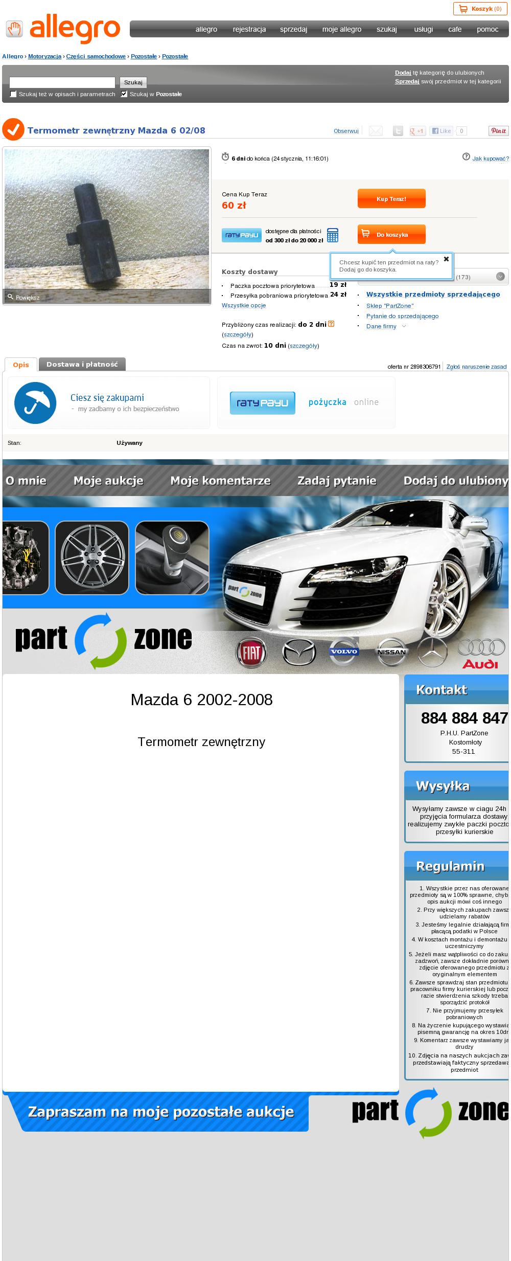

Od pewnego czasu obserwuje problem z termometrem. Nie wpływa to w żaden sposób na pracę innych systemów, ale komputer pokazuje często złe wskazania.
W 50% przypadków pokazuje właściwą temperature, ale bardzo często pokazuje temperature z kosmosu – np. 50C albo 35C...
Zastanawiam się, czy wymiana samego czujnika wystarczy, np takiego jak tutaj:
http://allegro.pl/show_item.php?item=2898306791
Czy tez może problem leży w czymś innym? W kablach? W złym podłączeniu?
Jak myślicie?
Jak myślicie?
