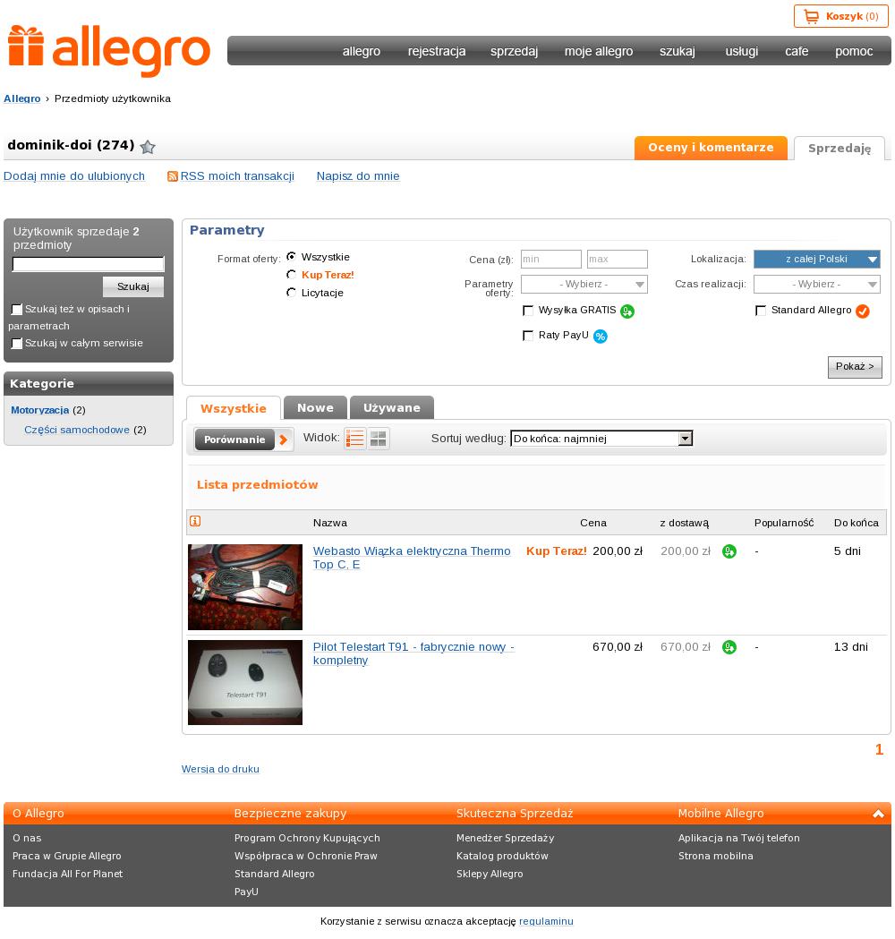

miked napisał(a):Niedawno na allegro gość sprzedawał kilka sztuk chyba jakieś ok 800 nie pamiętam.
Pewnie ten:
Pozdor Myjk
