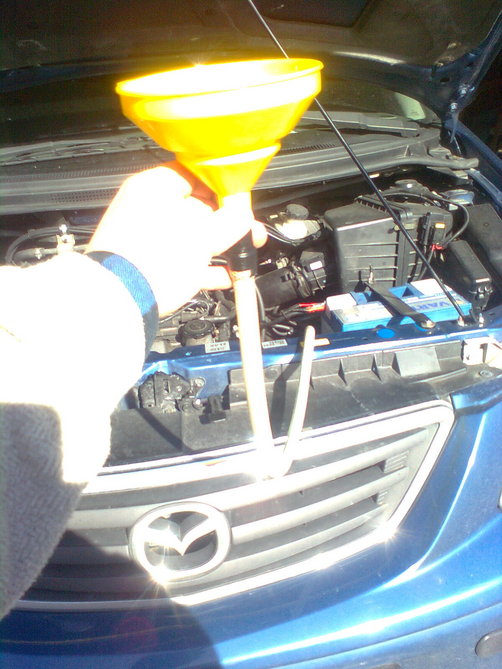

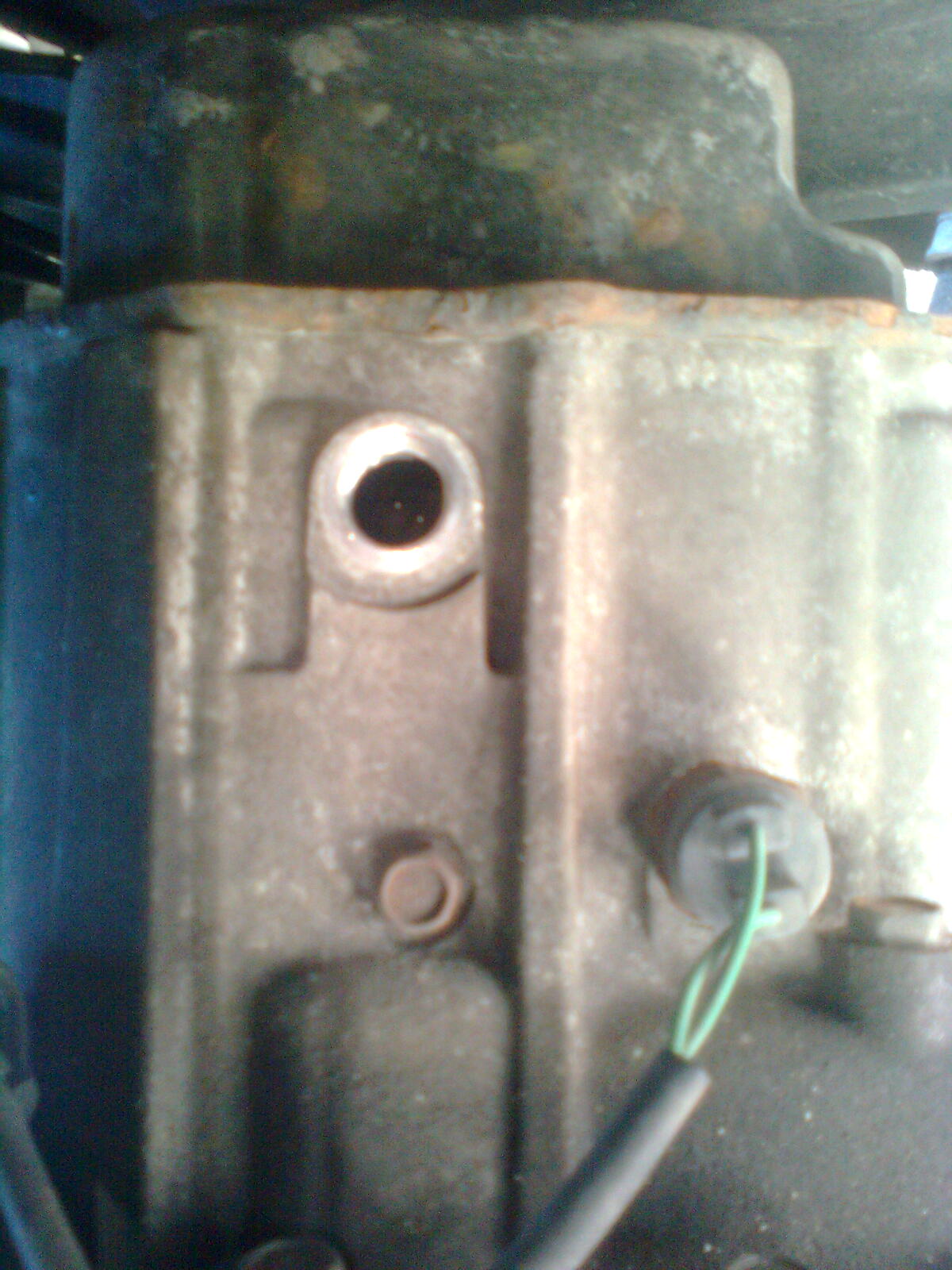

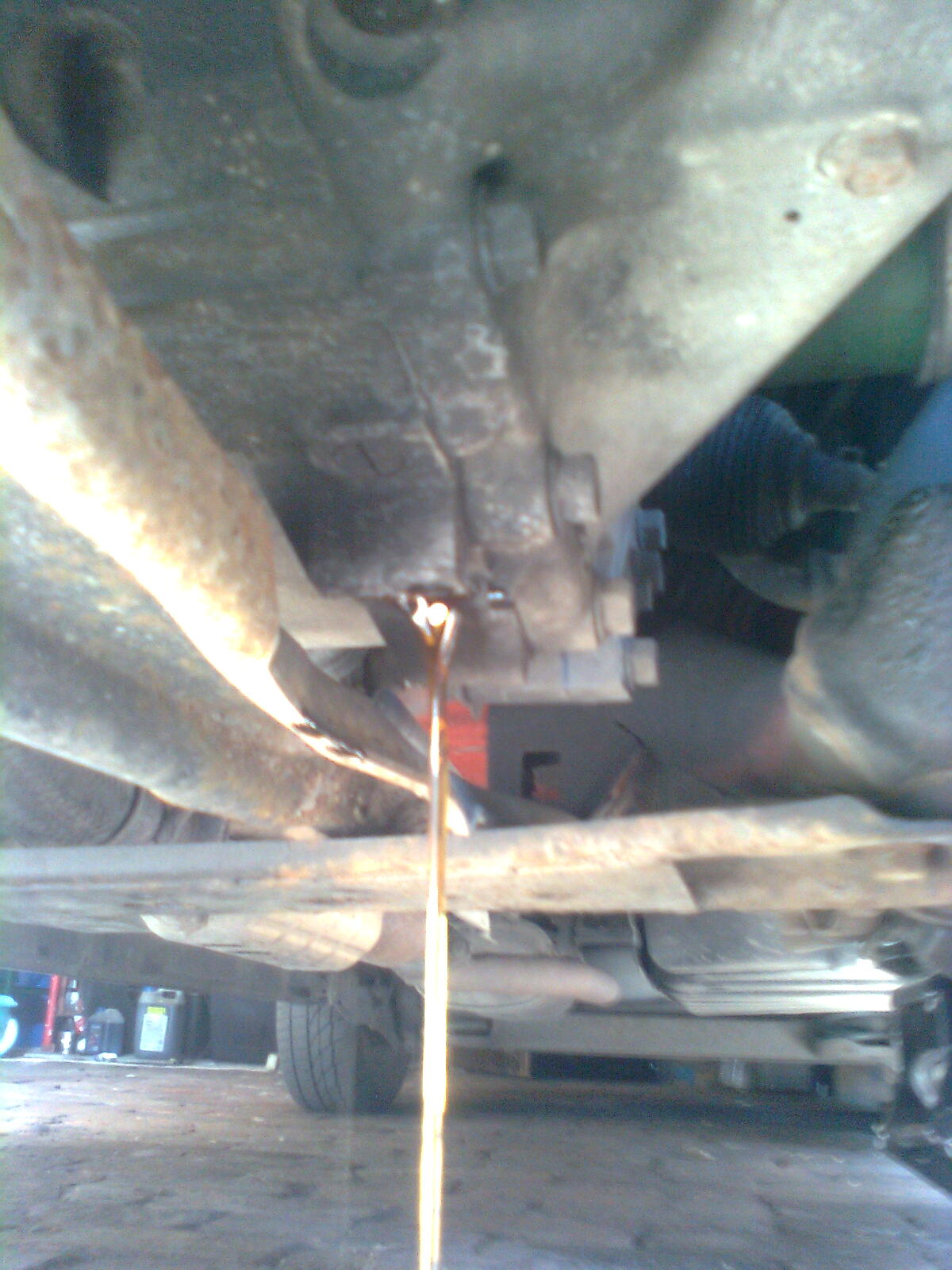

właśnie wymieniłem olej w skrzyni na mobil bylo 2.5L a weszło 2.85
od razu czuć różnice :)
na zdjęciach widać otwór spustowy i do poziomu
