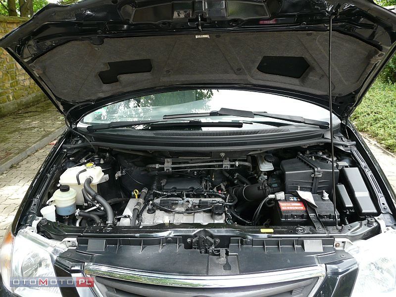

zrób zdjęcia silnika

Postprzez gowisz » 7 lip 2014, 12:33
Zdjecie silnika
