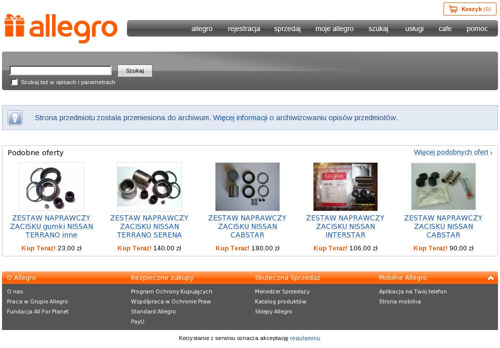

Wymiary tłoczka średnica 42,8 wysokość 48,5 jeszcze tym tropem pójdę
Znalazłem na szybko coś takiego
http://allegro.pl/zestaw-naprawczy-zaci ... 75617.html
Może by pasiło
Może by pasiło

musisz sprawdzic srednice, albo jak jest to blisko Ciebie osobiscie pojechac ze starymi i sprawdzić. Ja bym to olal jak gumki masz dobre bo to cos dziwnego ze gumki mogly sie uszkodzic no chyba ze mechanik je tak sciagal ze pourywal.
