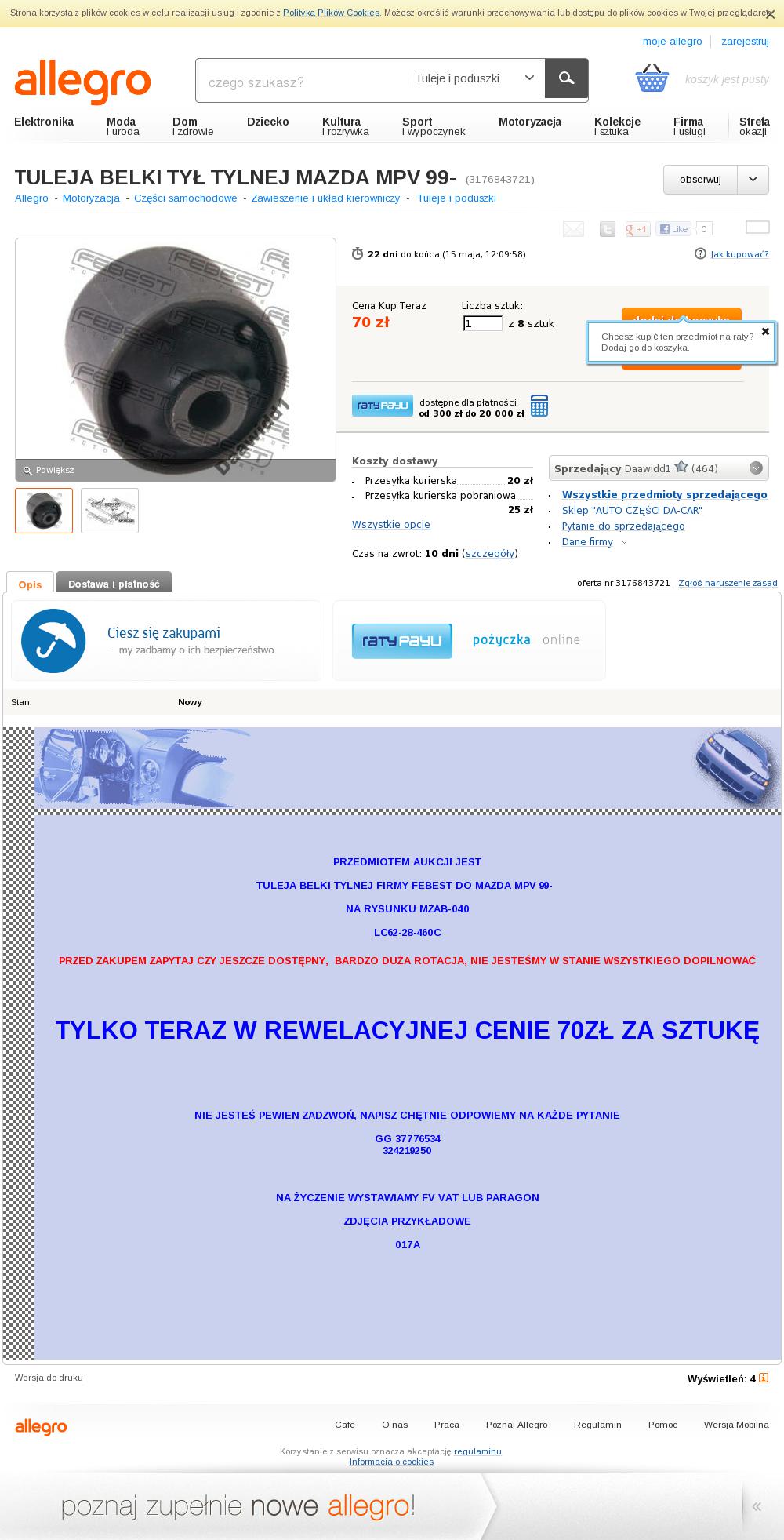

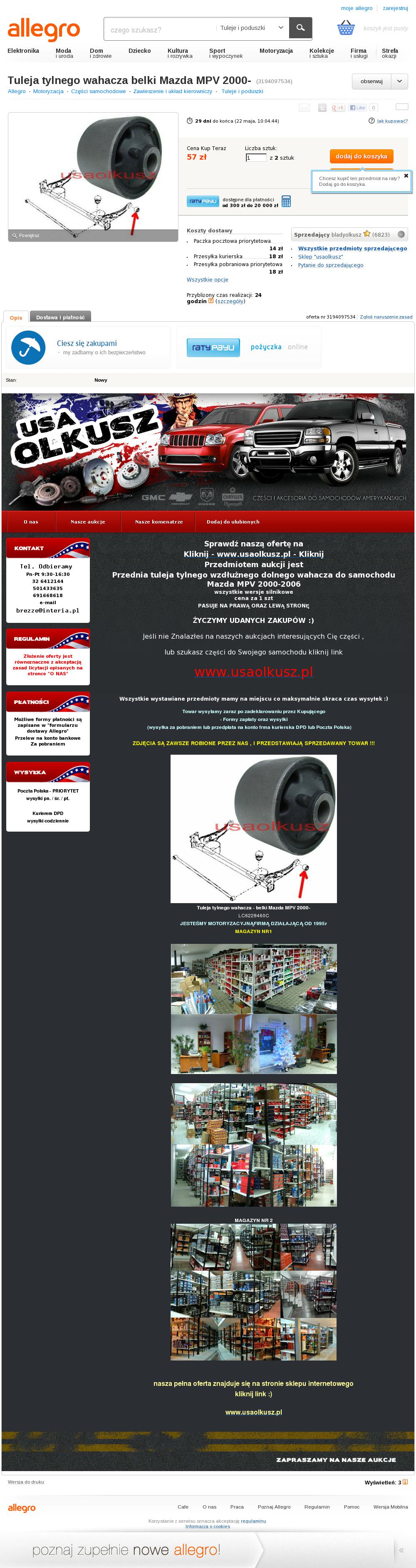

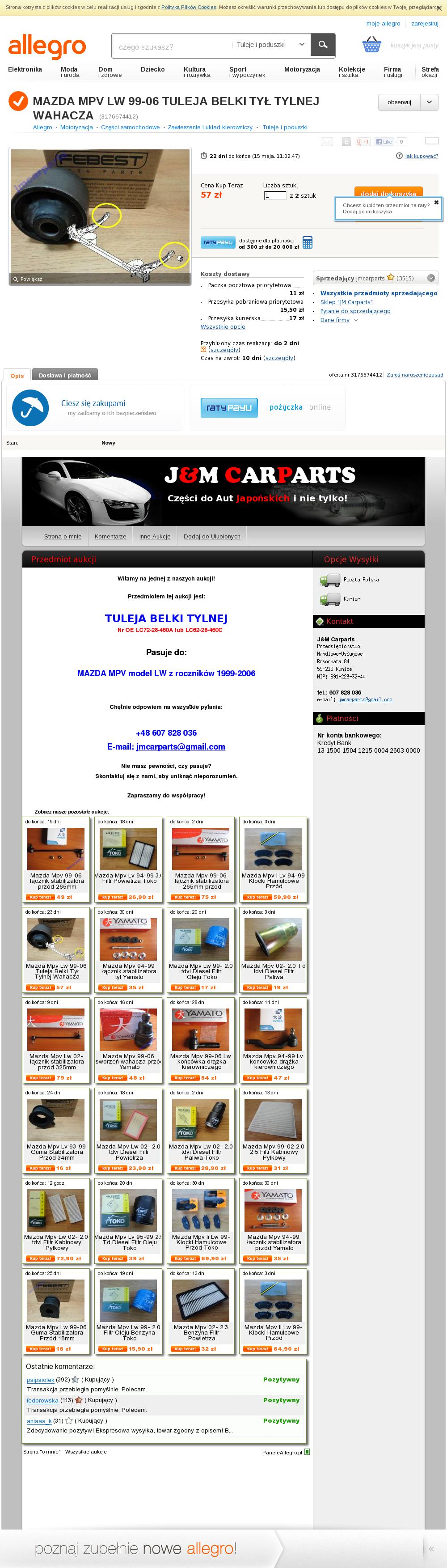

Postprzez Guinness » 22 kwi 2013, 23:01
W zeszłym roku kupowałem orginał za 134 zł za sztukę , niedawno pokazały się zamienniki za przyzwoitą kwotę .
http://allegro.pl/mazda-mpv-lw-99-06-tu ... 74412.html
http://allegro.pl/tuleja-belki-tyl-tyln ... 43721.html
http://allegro.pl/tuleja-tylnego-wahacz ... 97534.html
