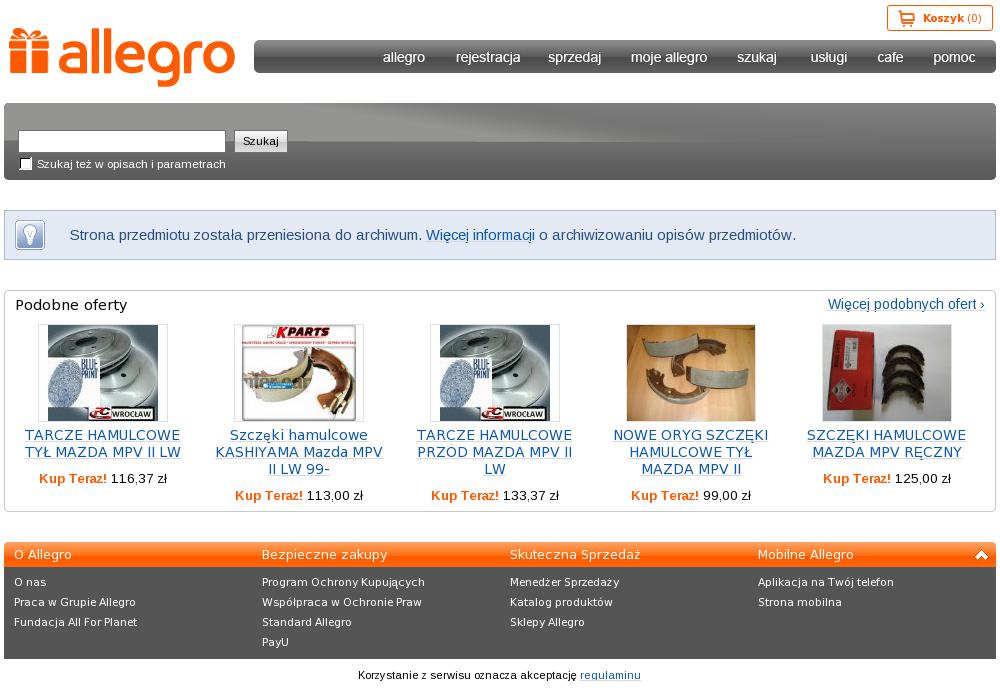

Hej,
mam MPV z 2000 r., z tyłu bębny. Chcę wymienić szczęki i znalazłem coś takiego:
http://allegro.pl/mazda-mpv-ii-lw-szcze ... 34139.html
Wiecie coś o tej firmie? Czy ktoś z Was zakładał takie szczęki?
Jeśli te są kiepskie, to jakiej firmy najlepiej kupić?
