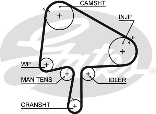

Witajcie,
mój mechanik z wdzięcznością zobaczyłby schemat rozrządu do mazdy mpv 2002 diesel, do której trzewi zabierze się w przyszłym tygodniu.
Ja z kolei chętnie mu go dostarczę, bo coś mi mówi, że ma to dla nas obu spore znaczenie ... ;)
Czy ktoś z Was dysponuje jakimś rysuneczkiem rozrządu do tego auta? I udostęponi mi go? Hę?
Pozdrov, Krystof

Postprzez Yard » 22 lis 2007, 19:30
Podaj numer VIN to podeślę

Postprzez xANDy » 24 lis 2007, 14:40
krystof – jest to rozrząd od silnika MZR-CD czyli RF na common railu. Ten motor znajduje się w M6, M5 i MPV. Poza tym – o rozrządzie jest napisane bardzo dużo – wystarczy troszkę poszukać... choćby w poradniku jest to, co niezbędne.

Postprzez krystof » 26 lis 2007, 08:57
Dzięki :)
Bardzo ładny ten rozrząd ... kto by pomyślał, czego to nie kryją w sobie czeluści silnika ;)
