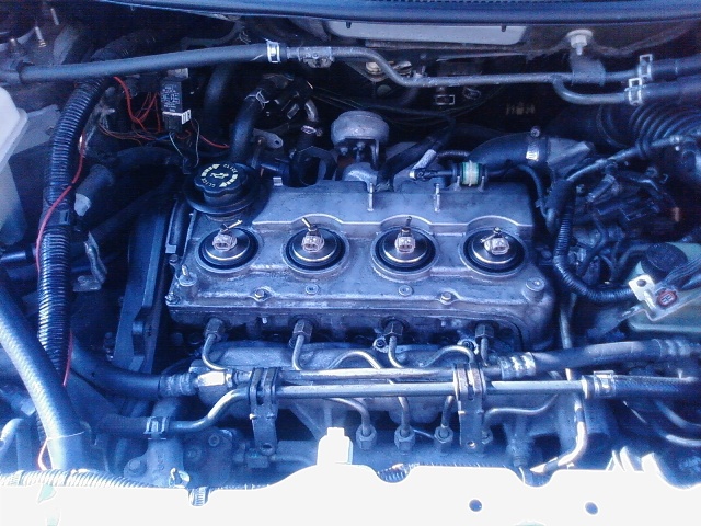

Korzystając z wolnego przedpołudnia i pięknej pogody postanowiłem trochę pogrzebać w mojej madzi. Na początek maska w górę i pokazuje się rewelacyjny motorek MZR-CD.
Bierzemy klucz nasadowy 10 i odkręcamy trzy nakrętki trzymające pokrywę silnika. Po zdjęciu pokrywy mamy taki oto ładny widok:
Zabieramy się za odłączenie:
1. przewodów paliwowych powrotnych i styków sterowania wtryskiwaczami
2. odkręcamy śrubki trzymające nam blaszkę do której jest przymocowana wiązka z kablami.
Po odpięciu wtyczek i odkręceniu śrubek można spokojnie całą wiązkę odchylić w stronę akumulatora. Podobnie robimy z przewodami paliwowymi.
Następnie zabieramy się za odłączenie odmy (1), wyjęcie z uchwytów zaworka (2), i wyjmujemy osłonę silnika od strony turbiny (3). Osłona ta przykrywa 2 śrubki mocujące pokrywę zaworów.
Teraz odkręcamy kolejno śruby trzymające pokrywę zaworów, warto odkładać je w kolejności odkręcania bo są różnej długości i jest też jedna nakrętka. Na koniec musimy odkręcić dwie śrubki osłony paska rozrządu bo są przykręcone do pokrywy zaworów
i poluzować jedną śrubkę trzymającą pokrywę paska z przodu. Trzeba to zrobić bo pokrywa paska uniemożliwia wyjęcie pokrywy zaworów i trzeba ją trochę odchylić a nie warto przy tym połamać osłony paska.
Po wszystkim mamy na widoku klawiaturke
