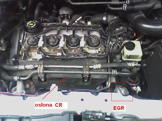

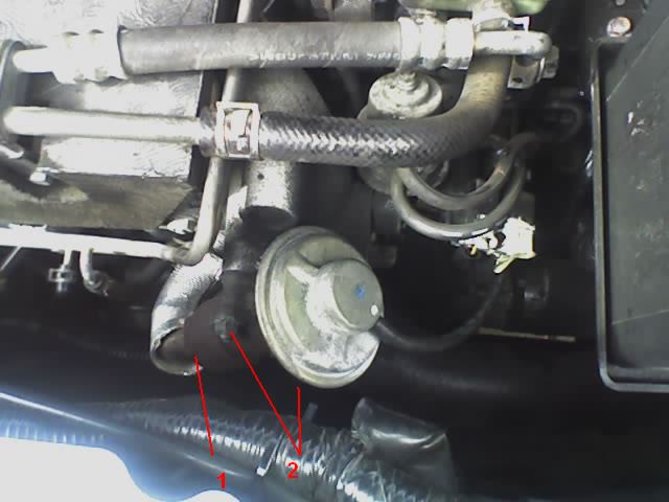

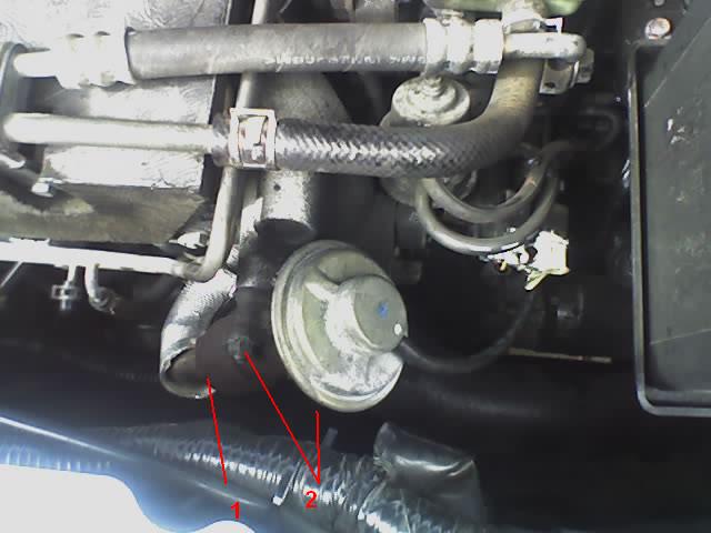

W sobotę z rana zabrałem się za wymontowanie i przeczyszczenie zaworu EGR. Na początek maska w górę, odkręcenie 3 śrubek trzymających osłonę silnika i ukazał się motorek w pełnej krasie (przepraszam za jakość fotek ale miałem pod ręką tylko telefon)
Dostęp do samego EGR dość łatwy, do odkręcenia tylko 3 nakrętki <jupi> :
no i tu mała uwaga, najpierw odkręcamy dużą nakrętkę oznaczoną nr 1. Następnie możemy zabrać się za nakrętki mocujące EGR do kolektora dolotowego.Oczywiście wcześniej wszystkie nakrętki traktujemy WD40 albo innym podobnym środkiem. (Jak się ktoś przyjrzy to w okolicach EGR mam sporo sadzy.) :(
Po odkręceniu nakrętek sam zawór jest już ruchomy....i tu zaczynają się schody. Okazuje się że rura dochodząca od spodu (ta z dużą nakrętką) jest cholernie sztywna i znika gdzieś pod osłoną zaznaczoną na pierwszym zdjęciu. Nie da rady zdjąć EGR ze szpilek a jednocześnie nie ma szansy na ruszenie tej rury w dół tak aby wyszła z EGRa. Zdemontowałem tą osłonę (tylko dwie śrubki trzymające przewody od układu wspomagania) i moim oczom ukazał się cały schowany pod osłoną układ wtryskowy, czyli szyna CR i metalowe rurki doprowadzające ON do wtryskiwaczy. Okazało się że rura dochodząca do EGR jest przymocowana do elementu z poniższego rysunku:
i znajduje się dokładnie pod szyna CR.
W tym momencie mazda zdobyła prowadzenie.
Nie miałem ani czasu ani ochoty rozbierać połowy układu wtryskowego więc poddałem się i poskręcałem wszystko tak jak było pierwotnie.

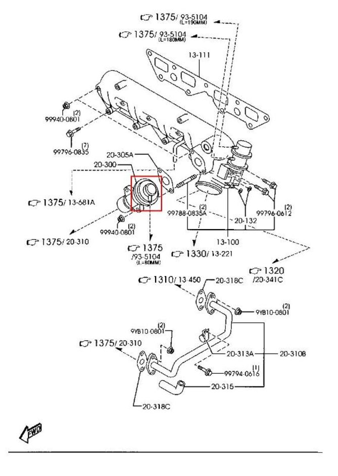

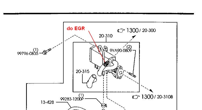

Ale nie o tym chcialem. Z tego co jest na tym rysunku, ten element blokujacy EGR (chlodnica spalin, oznaczenie na rysunku 20-310) trzyma sie tylko na 1 srubie (nr. 99796-0835). Nie pamietam czy mozna sie do niej dostac nie zdejmujac CR, ale sprawdzic mozesz. Jesli jest dostep, to wystarczy ja poluzowac delikatnie, zdjac fragment dolotu powietrza po prawej od EGR i przez powstala szczeline (grzechotka z przydluzka ~15-20cm) odkrecic 9YA90-0809. Po tym zabiegu mozna opuscic w dol ten element (reszta dochodzacych do niego wezykow jest elastyczna) i wyjac EGR. Dodam, ze opis tyczy Mazdy 6 MZR-CD 136km.
Jest jeszcze 2ga opcja: wykrecic te 2 szpilki mocujace EGR do kolektora. Gdyby zamiast tych szpilek + nakretek dali jedynie sruby, wyjecie EGR bylo by banalnie proste. Japonce lubia jednak komplikowac :(

Koledzy – można jeszcze wymontować tę "rurę" od EGR'a z przeciwnej strony czyli przy turbinie, poluzować w uchwycie przy głowicy i wysunąć całość.
darow napisał(a):Gdyby zamiast tych szpilek + nakretek dali jedynie sruby, wyjecie EGR bylo by banalnie proste. Japonce lubia jednak komplikowac
Hehe – Ty się lepiej ciesz, że tam są szpilki a nie śruby. Szpilki są na zewnątrz – śruby mają większe prawdopodobieństwo zapieczenia się i problemów z późniejszym demontażem.

Może uda mi się odkręcić ten schładzacz spalin (20-310) i wcześniej odkręcić mocowanie rury łączącej ten element z wydechem, ale to też będzie karkołomna robota bo tam kompletnie nie ma miejsca i chyba będę musiał sobie rękę zginać w 5 miejscach żeby wykonać tam ruch kluczem :|
