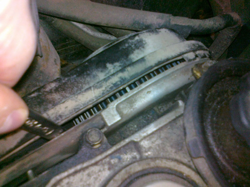

Gdzieś na naszym forum wyczytałem, że można odchylić osłonę rozrządu i zobaczyć czy jest pasek.
Może ktoś opisałby dokładniej jak to zrobić?

Jednak to pasek rozrządu. Odkręciłem dwie śruby z plastikowej obudowy paska i odchyliłem obudowę. Widać tylko zęby. Mam nadzieję, że słusznie kombinuję, bo może tu mają być zęby, a pasek jest gdzieś niżej?

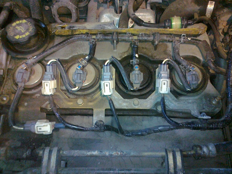

Zrobiłem jeszcze zdjęcia silnika i jedno z czterech "kółek" jest mokre. Czy to w związku z awarią czy coś działo się wcześniej?

muzygog napisał(a):Zrobiłem jeszcze zdjęcia silnika i jedno z czterech "kółek" jest mokre. Czy to w związku z awarią czy coś działo się wcześniej?
to wygląda na nieszczelną pokrywkę jednego wtryskiwacza, ewentualnie jakiś wyciek z powrotu paliwa ale jak zotał ciemny nalot to wskazuje zdecydowanie na olej
