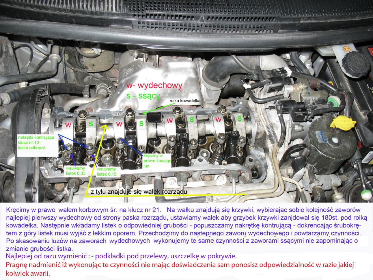

Witam. Na początku od razu stwierdzam fakt że jestem laikiem w sprawie naprawy aut ale pracuje w branży montażu skomplikowanych maszyn, ale jakoś za naprawę auta bałem się brać ale postanawiam to zmienić. Pytanie mam odnośnie regulacji zaworów. Dodam że chce dokonać wymiany podkładek pod wtryskami i przy okazji chciałem dokonać regulacji zaworów ponieważ odnoszę wrażenie że silnik od pewnego czasu głośniej pracuje na wolnych obrotach. Chciałbym się dowiedzieć od której strony liczymy pary zaworów stojąc na wprost auta? jak ustawić wał do pierwszego pomiaru? pierwszy pomiar odbywa się na zaworach 1-2 i 4-5? w jakie położenie obrócić wał do kolejnego pomiaru?

Postprzez Pioteq25 » 13 maja 2012, 17:20
Zawory liczysz od lewej strony stojąc przodem do silnika. Do pierwszego pomiaru luzu, silnik ustawiasz na znaki. Luz na zaworach do regulacji wyczujesz ręką. Kolejny obrót koła o 360C do następnych zaworów
Przed robotą zaopatrz się w:
dobry szczelinomierz – im więcej listków tym lepiej, bo większa rozdzielczość
uszczelkę pokrywy – tylko oryginał
silikon do uszczelnienia w rogach uszczelki
klucz dynamometryczny 5-25Nm
Ściągnij sobie "service manual" do tego silnika i wszystko stanie się jasne.
Jak dobrze się przyłożysz do roboty, to zrobisz to lepiej niż nie jeden mechanik, który robi to na odp.... na czas.

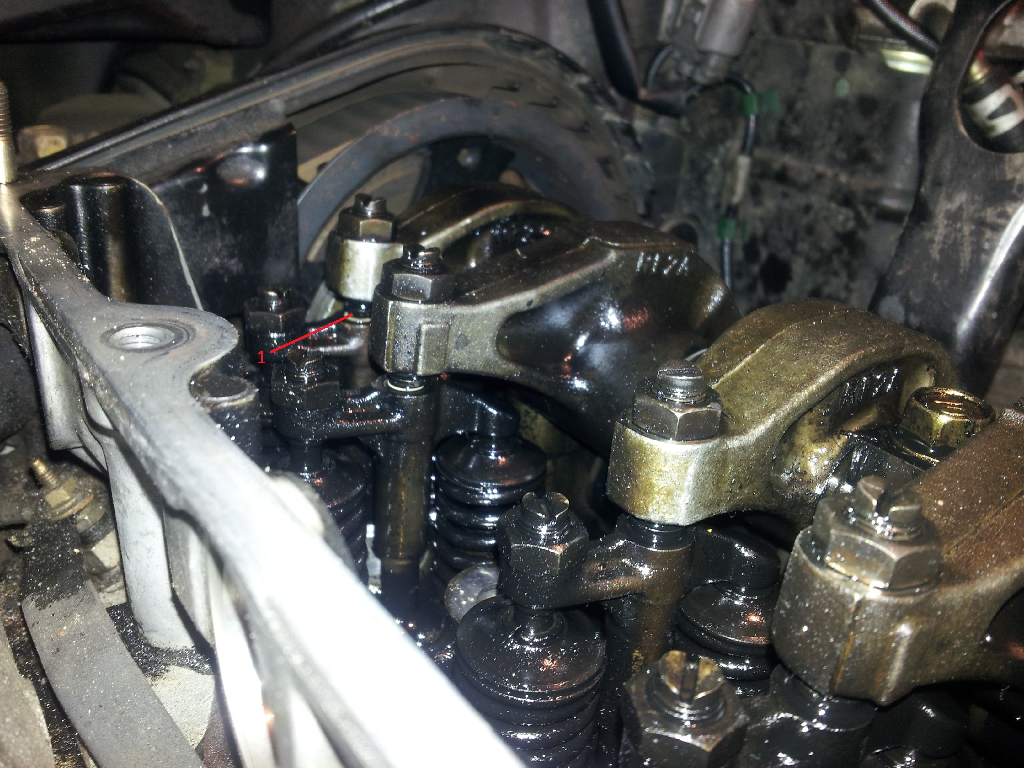

Postprzez RadekG126 » 15 sty 2013, 18:17
Witam mam pytanie nie do końca wiem jak sprawdzić i ustawić luz zaworowy, tłok pierwszego cylindra w TDC mam ustawiony na zdj. czerwona strzałką dobrze zaznaczyłem gdzie mam ustawiać ten luz tak?? czyli tam powinna być przerwa 0.35mm lub 0,15mm ?? Dlaczego teraz jest przerwa ok 5mm na zaworze wydechowym a ok 6mm na ssącym??
Sorki już doszedłem do tego <czarodziej>

Postprzez robertzago » 9 lut 2014, 20:24
Witam !
czy mógłby ktoś dokładnie napisać, zaczynając od pierwszej pary zaworów która to jest ssąca ,a która wydechowa? Ostatnio wymieniałem wtryskiwacze i zauważyłem ,że mój luz nie jest odpowiedni ,ale ponieważ nie miałem szczelinomierza ,to operacje odłożyłem .Chciałbym jednak mieć całkowita pewność ,że czegoś nie pomieszam ;)
Dopisano 9 lut 2014, 23:03:
jednak sam znalazłem to o co pytałem ,ale pewnie nie tylko mi sie to przyda

Postprzez Steve » 19 kwi 2015, 10:43
Dodałbym, że po ustawieniu wg znaku na kole pasowym trzeba sprawdzic, czy mamy TDC na 1 czy na 4 cylindrze.
Czyli, na którym cylindrze sie mijają zawory, bo samo ustawienie na znaku wprowadza w TDC pierwszy lub ostatni gar.
W oryginalnej instrukcji zawory są oznaczone dwiema grupami A i B.
(https://euroesi.mazda.co.jp/esicont/eu_ ... 03300.html jeśli ktos nie ma jej lokalnie)
W powyższej instrukcji jest mowa o cylindrach 1 i 4, a zawory są również oznaczane numerami 1,2,3 itd.
W mojej opini to może wprowadzić w błąd.
W oryginalnej instrukcji, wydaje się, że autor mówiąc cylinder 1, miał na myśli ten od strony pompy vacum i przez analogię nr 4 to ten przy rozrządzie i wtedy ma sens ustawianie zaworów A przy TDC na 1, oraz zaworów B przy TDC na 4.
W powyższym opisie można wyciągnąć błędny wniosek, że ustawiamy TDC na 1 cylindrze, a poźniej regulujemy zawory na tym samym garze i oraz (wg powyższej numerologii) zawory 4 i 5. A przy TDC na 4 cylindrze ustawiamy zawory 3,6,7 i 8. Co nie ma sensu bo będziemy regulować otwarte zawory hahaha .
Jeśli ktoś bez doświadczenia zrozumie ten opis w taki sposób to może zrobić sobie <glupek2> <nie>.
Czyli żeby podsumować : Ustawiamy TDC na cylindrze od strony rozrządu i regulujemy zawory z grupy B.
Przekręcamy kołem pasowym o cały obrót, tak żeby znak znowu był na górze, możemy sprawdzić czy zawory sie mijają na cylindrze od strony pompy vacum, ustawiamy zawory A.
Jaksa napisał(a):Dziwna ta procedura regulacji ale...... ;)
Nie wiem co Jaksa uznał za dziwne, szkoda że tego nie rozwinął.
Dla mnie nic dziwnego, bo ta metoda nie zaprzecza metodzie na mijankę, ktos sprytnie zauważyl, ze przy TDC raz na 1 garze i poźniej na 4 mozna wyregulowac odpowiednie zawory środkowy cylindrów, bo są również pozamykane.
Czasowo skraca to o ustawianie mijanki na 2 i 3.
Podpowiem jeszcze, że bez wyjętych wtrysków i przy utrudnionym dostępie, można popuszczać i dociągać kontrujące nakrętki przy innej pozycji, niz odpowiedni TDC. Oczywiście po dociągnięciu, należy ustawić odpowiedni TDC i sprawdzić luzy jeszcze raz.
Więcej kręcenia, ale nie wyciągamy wtrysków.
Na obudowie rozrządu jest podłużny pionowy znak (taki wystający ząb) i zawory na pierwszym i ostatnim cylindrze, mijały się u mnie dokładnie wtedy, kiedy znak z koła wskazywał to przetłoczenie na obudowie.
