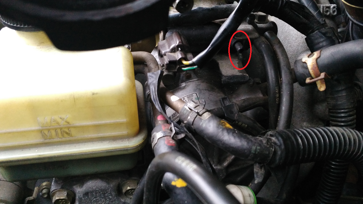

Postprzez grzegorzpopek » 18 paź 2015, 17:26
Witam. Prośba o pomoc niedawno zakupiłem MPV i zauważyłem ze w układzie podcisnienia brakuje jednego wężyka (został kawałeczek – z 2 niebieskimi kreskami) gdzie on powinien być podłączony, ewentualnie prośba o jakiś schemat podłączeń.Dzieki

Postprzez Dave » 23 paź 2015, 18:11
pokazałem twoje fotkę koledze nunych76 (jest mechanikiem Mazd) i powiedział że tam powinien być mały filtr
powietrza rzecz jasna ;–)

Postprzez grzegorzpopek » 25 paź 2015, 15:20
jak ten filtr powinien wyglądać i czy powinien byc gdzieś jeszcze wpiety.
