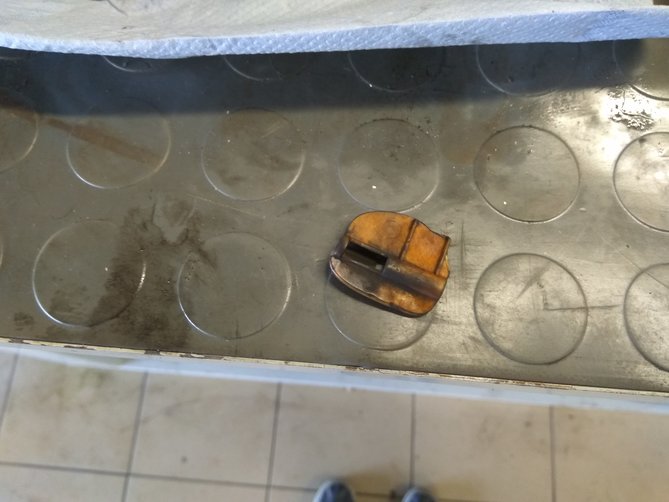

Własnie rozebrałem silnik ponieważ miałem małe problemy z olejem i stukaniem w silniku.
Po rozebraniu okazało się że klapy wirowe się posypały i uszkodziły dwa tłoki. Teraz szukam części i będę składał.

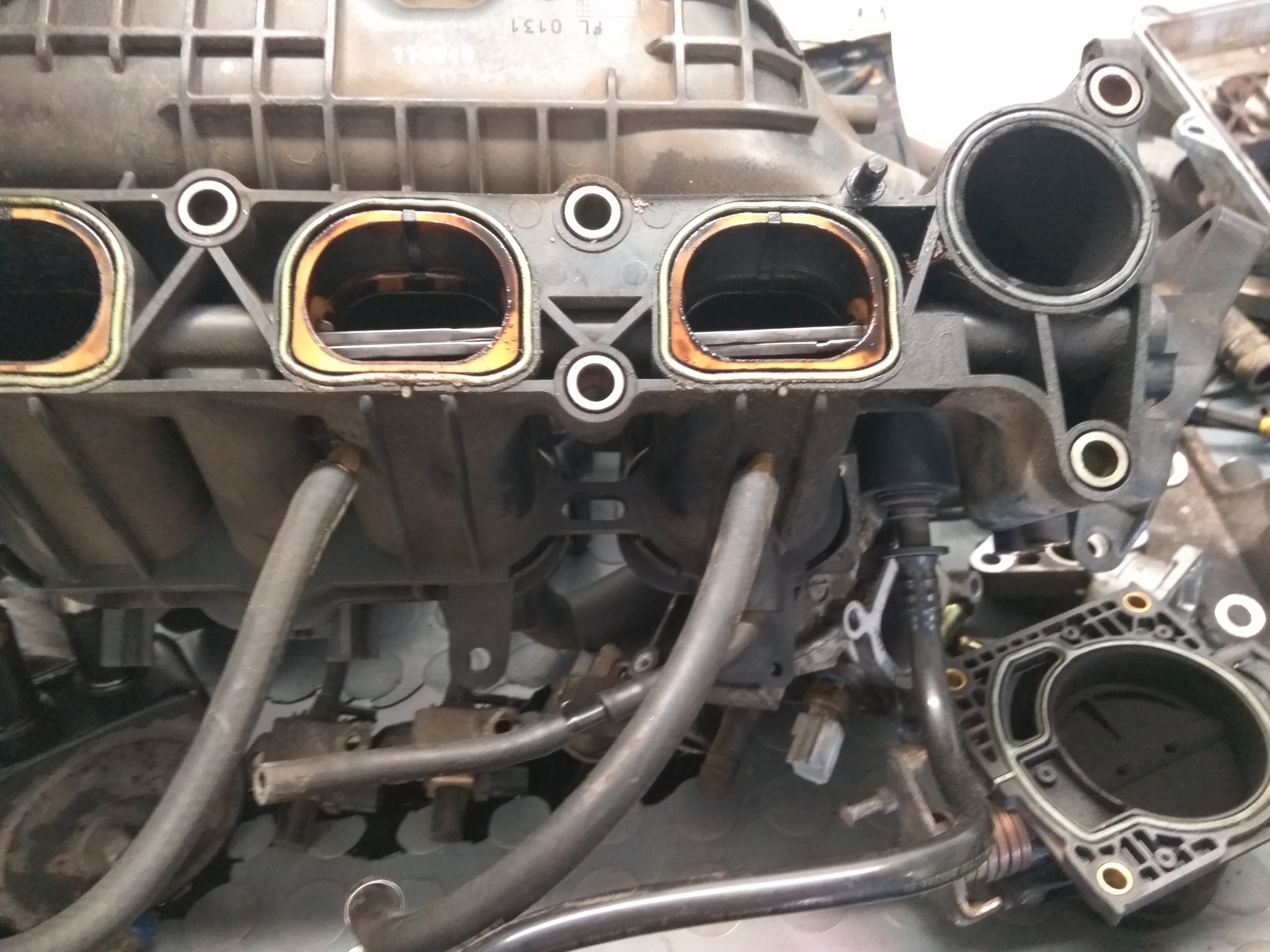

Czy ktoś z Was miał podobny problem z klapami wirowymi? Zastanawiam się czy są one potrzebne w ogóle . Rozbieraliście może kolektor ssący? Tam są chyba dwa rzędy tych klap. Jeden się rozpad i myślę czy tych drugich tez nie wywalić. Tylko nie wiem czy można kolektor jakoś rozebrać.

Tyle zostało z 4 klap.
Tak to wyglądało.
