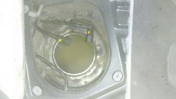

witam wszystkich mam problem ze zlokalizowaniem pompy paliwa w mojej MPV II (lw) 2000r,silnik 2.0 Pb nie wiem czy owa pompa jesy w baku czy gdzies w komorze silnika ponieważ w kabinie brak jest jakichkolwiek otworów rewizyjnych czy czegoś podobnego co by się dostać do tej pompy i ją wyczyścić? Proszę o pomoc i jakąkolwiek podpowiedź :(
Od: 8 cze 2010, 21:57
Posty: 2
Postprzez Dave » 16 cze 2016, 06:57
Jest otwór rewizyjne, za fotelem kierowcy (mój model ma 7niezaleznych foteli). Musisz zwinąć dywan lub sam wyciąć dojście do otworu. Ja wybrałem to drugie
