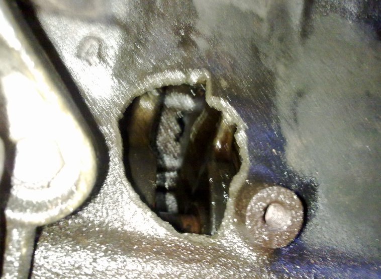

Mam taki problem autko mazda mpv silnik fs 2.0 122KM. Kupiłnem z uszkodzonym silnikiem mianowicie prawdopodobnie urwał się korbowód i wybił dziurę w bloku na dole kolo sprężarki klimatyzacji. Co ciekawe samochód zapala chodzi jak traktor i wyrzuca olbrzymie ilości oleju i spalin przez ten otwór co ciekawe auto kupione od pierwszego właściciela i przebieg jedynie 146tkm.

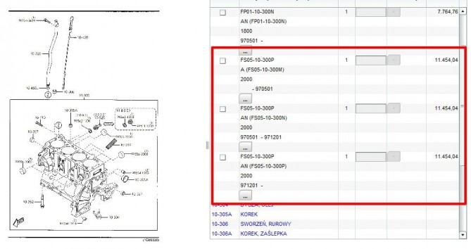

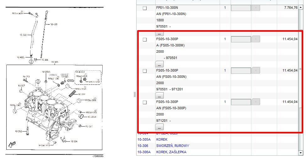

Postprzez karolkus » 17 wrz 2014, 07:22
Czesc,
Dzięki za odpowiedz.
sprawdzilem w EPC mazdy wychodzi ze powinienem miec blok fs-5-10-300p niemniej ten blok zastepuje stosowane uprzednio z koncowk N i M
Pytanie tylko jest jedno czy mozna odworcic stosowanie (czyli czy nie zrobili istotnych zmian ktore to uniemozliwiaja np nie ma jakiegos mocowania czujnika w starszym bloku ktory jest w nowszym ale mozna zastosowac go w starszym samochodzie bo obecnosc nie przeszkadza)
Tloki Wał i korby sa takie same wedlug epc mazdy. Glowice sa innetez przynajmniej numerowo – co ciekawe wedlug mazdy epc mazda wypuszczala glowice dla LPG :)
Tu podlgad zmian numeracji bloku dla mazdy 626 GF –> załącznik
lista numerow oe mazdy w poszczegolnych latach
A to dziurka w moim bloku na wysokosci drugiego cylindra dzisiaj zdejme glowice gdyz nie mialem wszystkich potrzebnych kluczy w dniu wczorajszym –> załącznik
zdjecie pęknietego bloku
