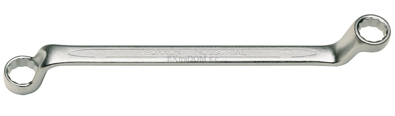

Podejrzewam że to zawór EGR() recerkulacji spalin) Jeżeli zaciął się w pozycji pół otwartej to daje takie objawy. Musisz zdjąć rurę łączącą filtr powietsza z przepustnicą i głębogo dostać sie do tego zaworu jest on przykrecony na 2 śruby o rozmiarze 12 . da się go odkręcić ale tylko kluczem oczkowym gięto łamanym bo jest bardzo mało miejsca tak wygląda ten klucz:
Tym kluczem idzi eokkręcic zawór egr w mpv 2.0 FS-DS oraz FS z dwiema sondami dla przytomnych
