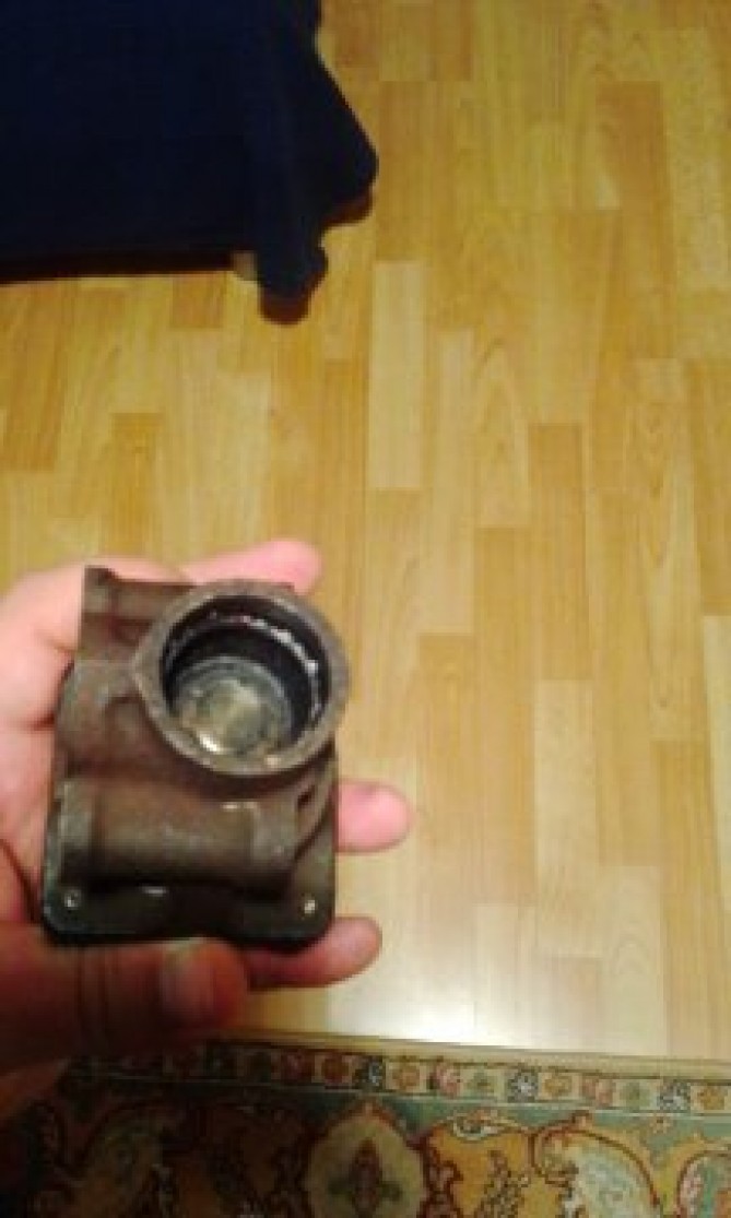

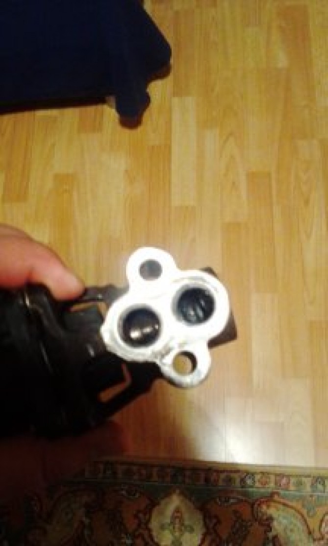

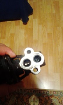

Miałem to samo
U mnie zaciąl sie EGR w pozycji zamknietej na amen
Po demontażu i odkręceniu 4 śrubek od części elektronicznej zaworu sprężyna w części mechaniczej z wilkim oporem dala się wcisnąć, ale aby ją ruszyć musialem uzyć mlotka
Dodatkowo wypadlo to kółko metalowe pod wplywem temperatury co po dczaś jazdy dalo sie uslszeć poniewaz charakterystycznie trekotalo tak jak by byl uszkoczony tłumik lub kolektor pęknięty
Kupileem uzywany egr z 626 i odrazu auto po odpaleniu i podczas jazdy zaczelo zupelnie ianej pracować wcześniej po odpaleniu strasznie skakaly obroty do momentu rozgrzania. A także dymil przez 10 sekund na bialo ale to niesamowicie
Poniżej zdjęcia:
Poniżej zdjęcia:

Przerabiałem zacinający się zawór EGRu , po 2 lub 3 razem czyszczenia został zaślepiony , ile razy można tą cholerą czyścic skoro za jakiś czas objawy powracają . Teraz mam problem z głowy .
Dodam, że aby to cholerstwo odkręcić musialem troche pokombinować. Na początku balem się ze trzeba bedzie odkręcić kolektor dolotowy bo górna śróba egr-u blokowala poduszka i nie dalo się ni jak podejść kluczem 6 kątnym typu grzechotka
Ale wpadlem na pomysl widząć klucze brata, a byly to klucze typu poligon. Czyli oczkowo gięta pod kątem 12 i udalo się
Po całej operacji zrobilem zworke w gnieździe diagnostic na 2 pinach ten i gnd drutem i po uruchomieniu przytrzymalem pedał hamulca tak na około 20 -30 sekund i po operacji wszystko cacy dziala z obrotami, aż milo po patrzeć na obrotomież po uruchomieniu movki i po wysprzęgleniu dojeżdżając do świateł
Poniżej foto klucza:

Czy odczułem większe zużycie paliwa ? Nie , raczej nie . Operacja została dokonana na jesieni więc w okresie zimowym zawsze będzie większe zużycie paliwa . Na pewno wyczuwam większą elastycznośc silnika i brak dyskomfortu że silnik będzie nie równo pracował .
Z własnej autopsji wiem że że z czasem problem będzie powracał więc zaślepienie od razu EGRa daje mi święty spokój .
