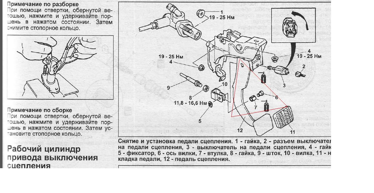

Schemat tulejki ktora sprzypi z racji iz ma sucho – pedał sprzęgła
Postprzez kolo_00 » 16 cze 2013, 21:52
oto rys. ktory przedstawia elementy pedału sprzegła a w szczegolnosci tulejkę oznaczona n umerem 7!!! którą albo sie wymieniana na nową koszt 30 zł, albo należy ja przesmarowac tak jak jest pokazane na shemacie
tulejka
