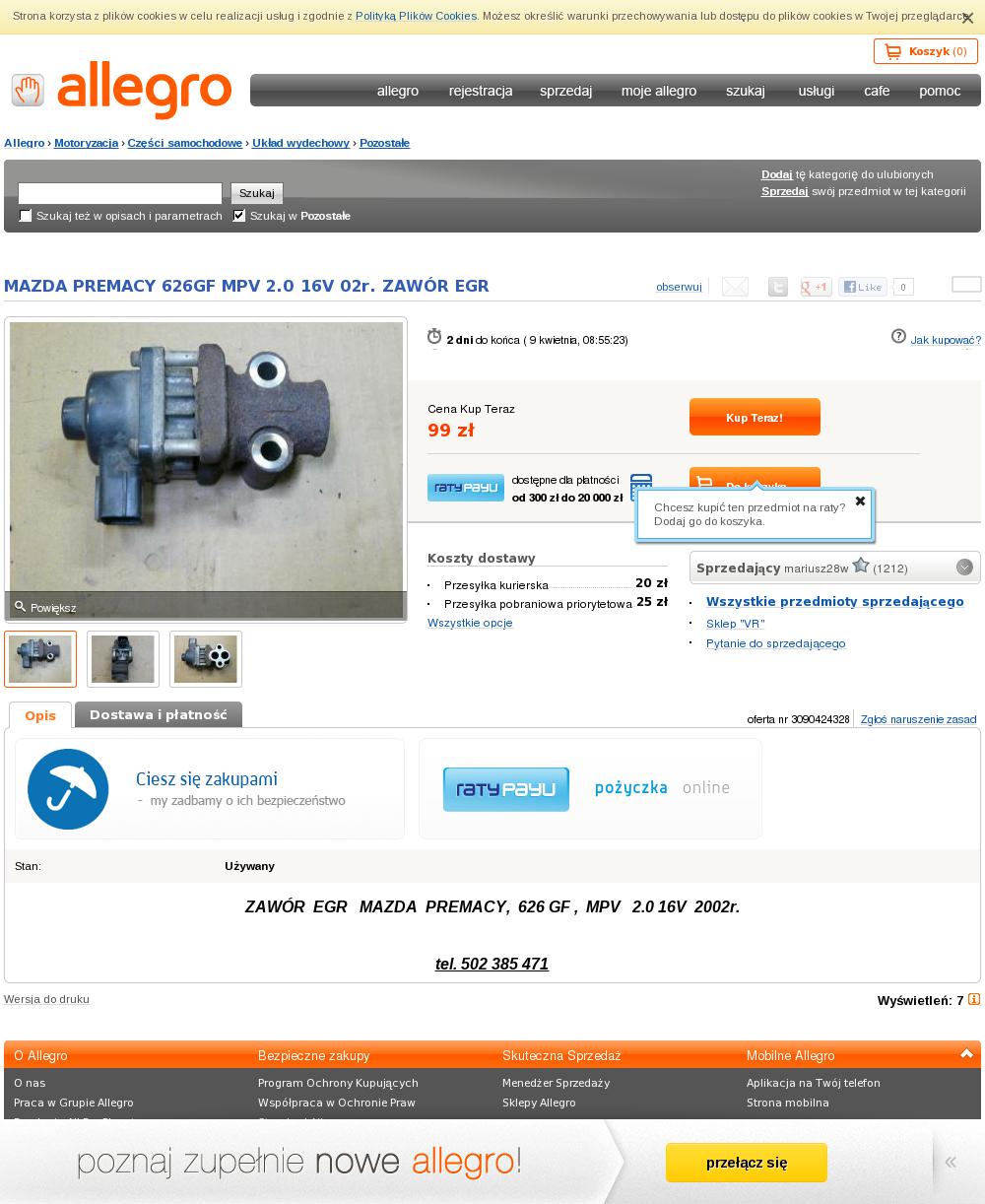

Postprzez Guinness » 6 kwi 2013, 10:15
Jest , recylkulacja działa chodz z wiekiem zawór EGR potrafi się zawiesic przez co są różne objawy : spadek mocy , mniejsza elastycznośc silnika , falowanie obrotów zwłaszcza na biegu jałowym , silnik potrafi zgasnąc gdy schodzi z wysokich obrotów .
Jest parę sposobów na EGR
1 – Kupic nowy – zakup kosztowny i wydatek niepotrzebny skoro są lepsze sposoby .
2 – Wyczyścic zawór – za jakiś czas możemy miec te same objawy ponieważ materiał z którego jest wykonany zawór EGR się starzeje i koroduje
3 – Zaślepic – wyłączyc z obiegu – w silniku 2.0 FS i FS-DS metoda sprawdzona .
4 – Kupic używany – nie ma gwarancji że spotkamy się z tym samym problemem .
W podanym linku zawór EGR jest pod numerem 20-300
http://old.japancars.ru/cat/mazda/?cat= ... &blk=1370A
Tak wygląda do silnika 2.0 16v
http://allegro.pl/mazda-premacy-626gf-m ... 24328.html
