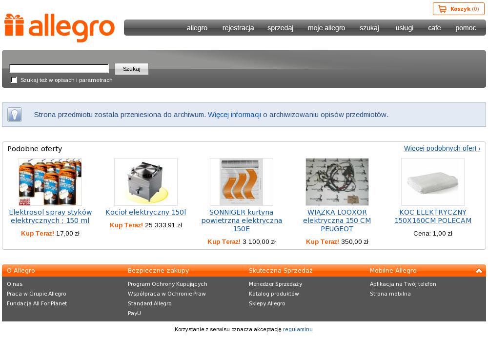

tak tak :) , wielkie dzięki ;) bardzo cenne informacje <czytaj> , właśnie świeczki wymieniłem na nowe i podczas odkręcania świec ukręciłem dwa klucze już myślałem ze coś urwę świecę lub zerwę gwint tak ciężko szło (strasznie zapieczony gwint) ale jakoś sie udało, wiec nowe świece (gwinty) posmarowałem smarem tak żeby na przyszłość było łatwiej , jedna świeca była zalana olejem z zewnątrz wiec uszczelka pokrywy zaworów do wymiany :( niestety,, oczyściłem (wymyłem) kable, napsikałem wd40 oczyściłem cewki również całość popryskałem wd, doszedłem do sprężynki w fajce o której pisałeś i faktycznie skorodowana ostro i jeśli nie teraz to w niedalekiej przyszłości byłyby z nią problemy a jak znam machaniorów to po wymianie wszystkiego (świece, kable itp) diagnoza by była- cewki,, i nikt by nawet do środka nie zaglądał, wiec sprężynkę papierkiem ściernym potraktowałem i dokładnie oczyściłem oraz śrubkę w cewce do której sprężynka sie dotyka ta też ostro skorodowana była, najpierw śrubokrętem odskrobałem z rdzy, sprężynkę oraz śrubkę (połączenie) popsikałem takim psikaczem do połączeń elektrycznych http://allegro.pl/elektrosol-spray-styk ... 09762.html ,,,,, wszystko złożyłem i madzia odżyła <jupi> nic nie szarpie nic nie rwie jest ok na gazie i na benzynce, teraz jeszcze muszę opanować niskie obroty, z tego co czytałem to czyszczenie przepustnicy trzeba zrobić i może coś pomoże, może za pare dni jak będzie chwila wolna,
