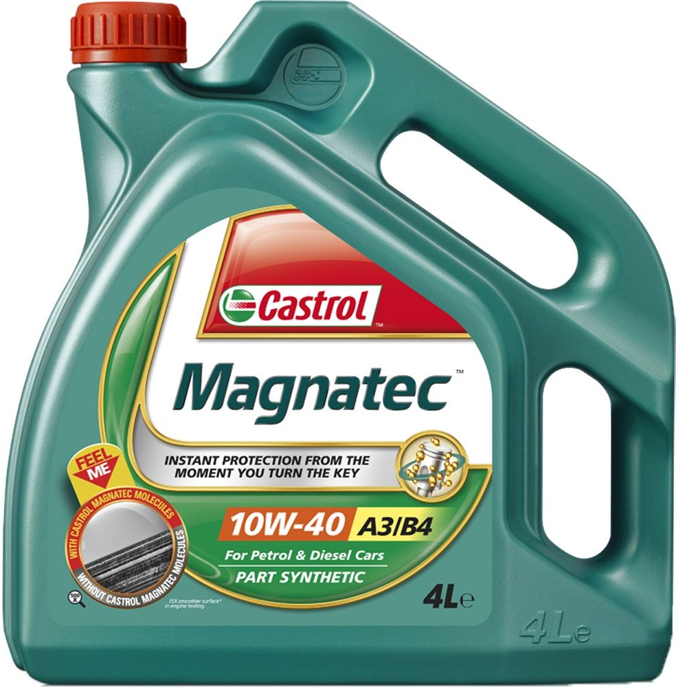

bonisz napisał(a):poprzedni właściciel zalał ją Castrolem 10W40, czy to dobrze, czy zmienić na Dextelie, tylko jaką...podpowiedzcie..
Hej mam 5 lat MPV przez rok lałem dedykowaną dexelie... ale zamieniłem na Castrola Magnetic 10w40. Jeżdzę tak 4 lata i jest ok.
Dexelie ciężej kupić a z tego co czytałem , sprawdzałem i rozmawiałem Magnetic 10w40 ją doskonale zastępuje. W ASO tez powiedzieli że spokojnie castrol.
