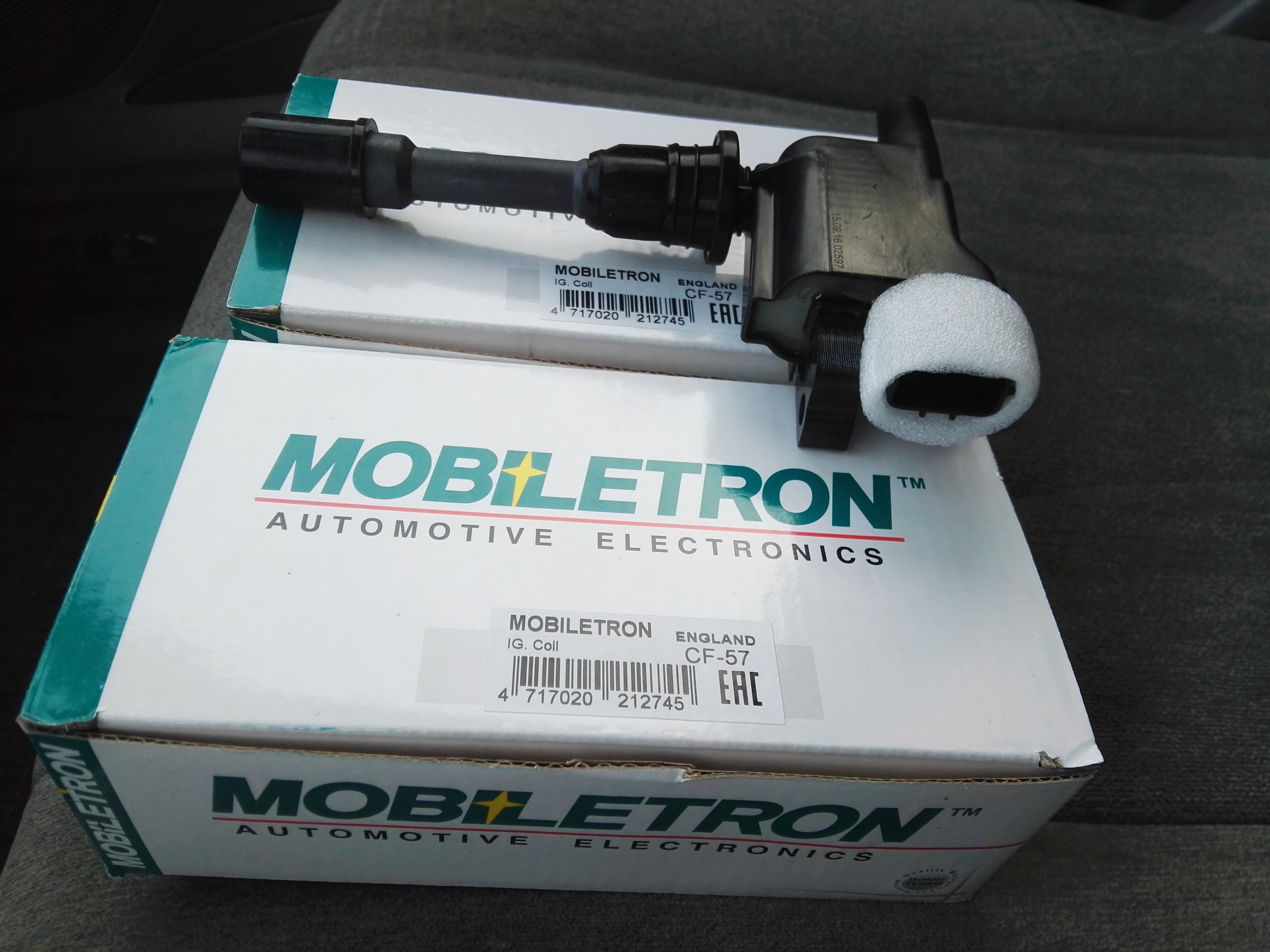

Rozumiem że do MPV 2.0 FS-DS mogę założyć Mobiletron ale raz podają symbol CF-57, a raz K73017 czy to jest to samo?
Od: 26 cze 2013, 21:45
Posty: 21 (2/0)
Auto: Mazda MPV 2.0 FS-DS 2000 r. PB/LPG
Postprzez BIGMASTER » 19 paź 2017, 16:30
To to samo ,smiało mozesz zakladac.

Postprzez adzik » 19 paź 2017, 21:43
Dzieki za informacje, zamowilem 2 x Mobiletron, jutro odbieram.
Dopisano 20 paź 2017, 10:03:
Cewki doszły, wieczorem postaram sie zamontować

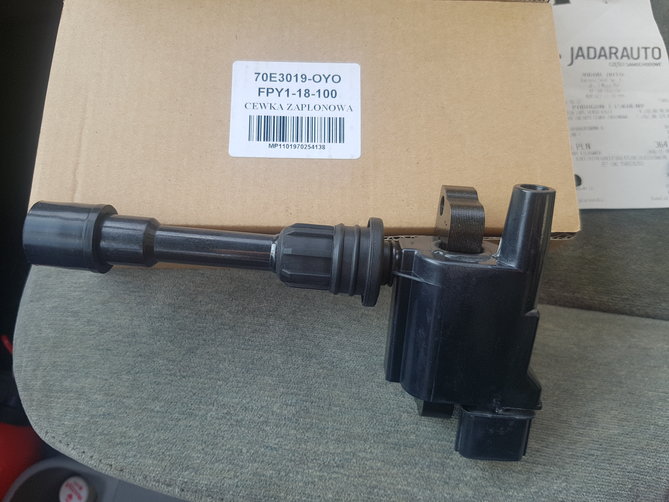

Fajki nowe, świece nie miały śladu przebić, kolory też chyba ok ale przerwa wyraźnie się zwiększyła co moim zdaniem jest przyczyną większego napięcia do przeskoku iskry co doprowadza do przebicia na cewkach, przerwa na świecach była ustawiana na 0,6mm a cewki zawsze mi padają przed wymianą świec, więc albo trzeba częściej niż raz do roku świece wymieniać albo kupić lepsze świece, irydowe czy coś w ten deseń.
Poprzednie cewki Mobiletron CF-57 wytrzymały około 10 miesięcy.
Cewki już zakupiłem nowe OYODO 70E3019-OYO, takie same jak kolega Diabolo Madzioro
https://jadar-auto.pl/pl/wyszukiwanie/1 ... wa/2532227
Jeszcze nie testowałem, jak założę to zdam relacje.
