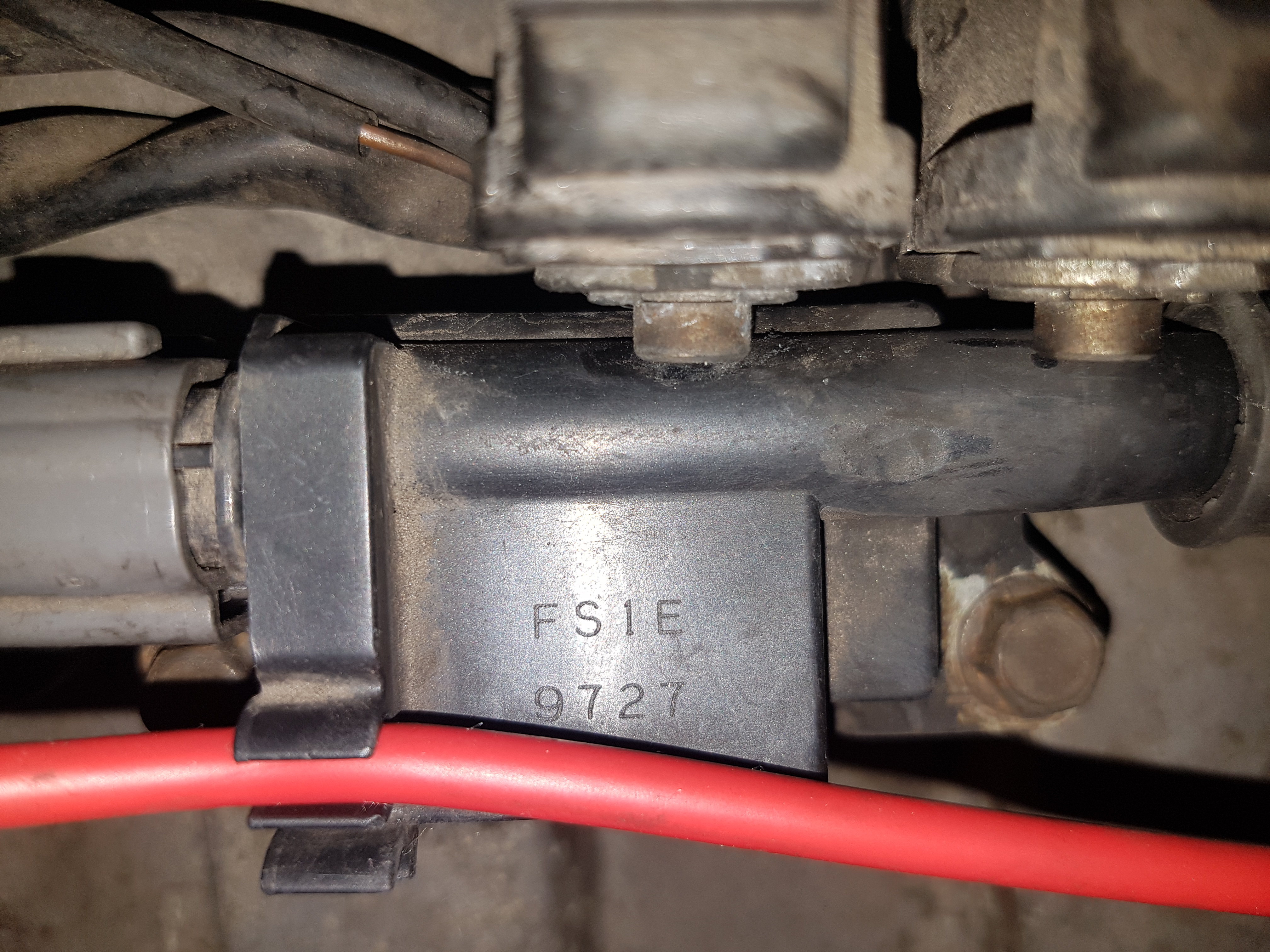

Postprzez Dave » 16 paź 2017, 14:01
Kilka postów wcześniej jest foto. Ale co mi tam :) Obrazek

Postprzez Diabolo Madzioro » 16 paź 2017, 22:30
moja 9727 (foto) też z poprzedniego posta
