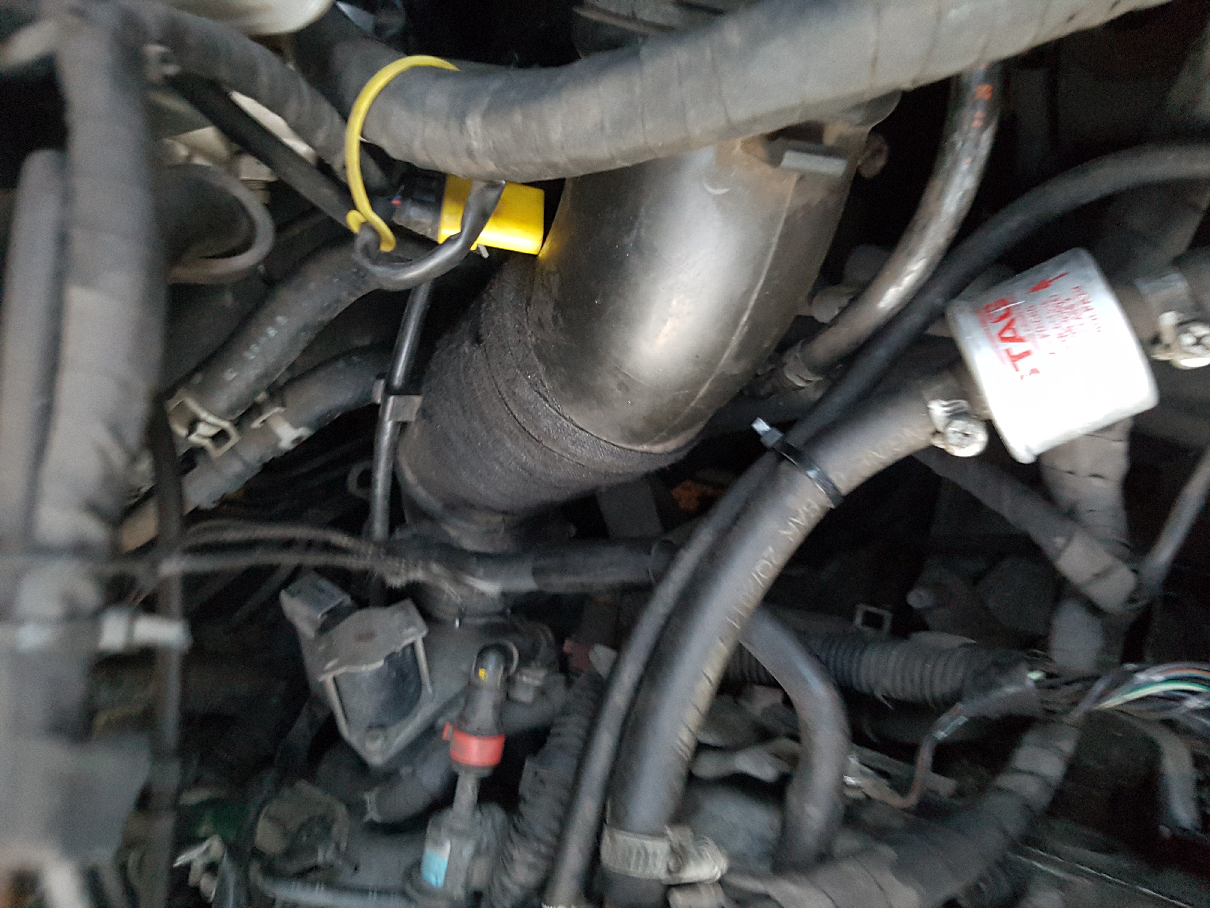

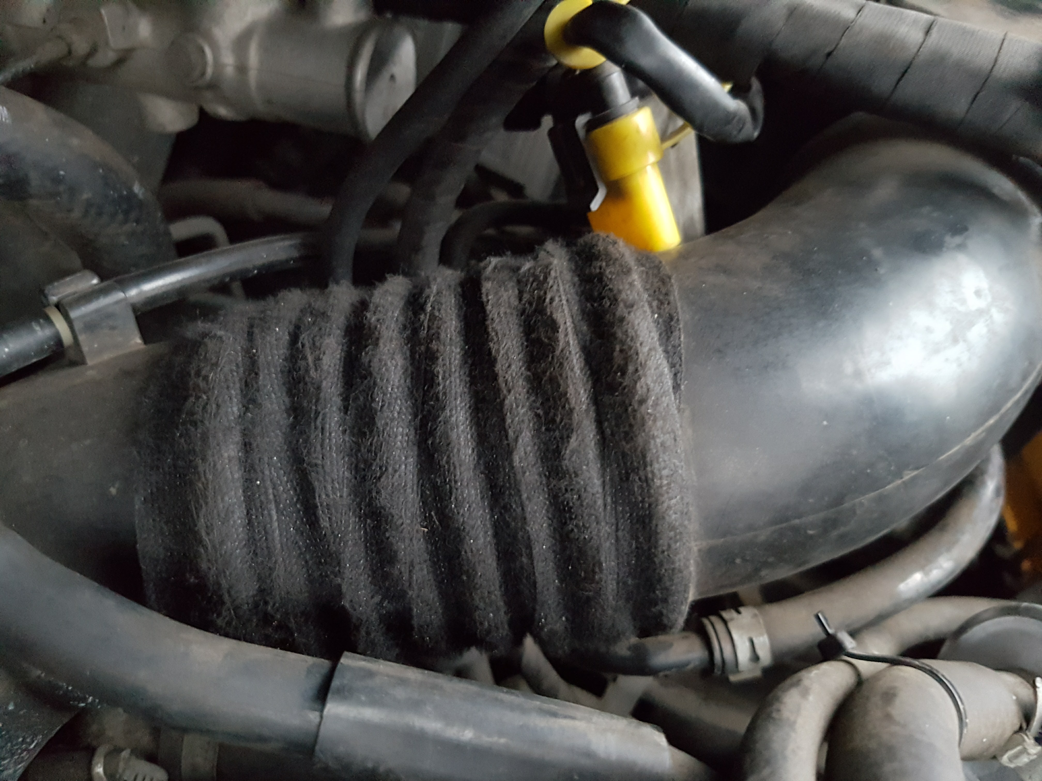

Witajcie, pękła mi gumowa rura powietrza. Dokładnie element między przepływomierzem a przepustnicą. Niestety łapie lewe powietrze. Na tą chwilę zabezpieczyłem to jak na zdjęciach jednak nie jest idealnie. Silnik dławi się przy agresywniejszym hamowaniu cz zakręcaniu.
Nowa w aso ok 430zł a zamienia niema (przynajmniej nie znalazłem). Używki również nie potrafię znaleźć.
Ktoś przerabiał temat?

Jestem na etapie szukania tej rury i niestety nie ma. Namierzyłem dwa autka na części i czekam na info czy mają ją jeszcze... Nie bardzo uśmiecha mi się wywalać 450zł za kawałek gumy, ale nadszedł czas kiedy to moje uszczelnienie przestaje dawać radę.
Przerabiał ktoś podobny temat?
Jeśli nie znajdę jej na szrocie pozostaje mi ASO, przerabiać lub jeśli się da naprawiać.
I tu pytanie...?
– naprawiał ktoś?
– macie namiar na kogoś na Śląsku kto w razie czego przerobi dobrze dolot?
– czy ktoś jest wstanie załatwić jakiś rabacki po klubowej znajomości w ASO? :D <serduszka>

Jak nie znajdziesz rury, to awaryjnie możesz spróbować taśmy naprawczej. W ciastoramie koło hydrauliki, szukałem czegoś do powstrzymania wycieku z CO. Była tam taśma odporna na wysokie ciśnienie i wodę. Później będę tam to wrzucę fotkę.

powiem Ci szczerze ze myślałem już o czymś takim. albo taśmie termozgrzewalnej + ewentualnie bandaż (taśmę) termoizolacyjną całość dolotu owinąć

Szukaj tematu naprawa rury dolotu na forum.
Ja ze swojej strony polecam taśmę 3m http://www.allegro.pl/ShowItem2.php?item=6929551579
Druga opcja która stosowałem dawno temu ale chyba już fotorelacja wygasła,koszulka termokurczliwa. Kiedyś był problem taka średnicę dostac ale myślę że znajdziesz.Choć taśma będzie lepsza bo w miarę elastyczna,dodatkowo w rowki harmonijki silikon można dać o dopiero taśma.
