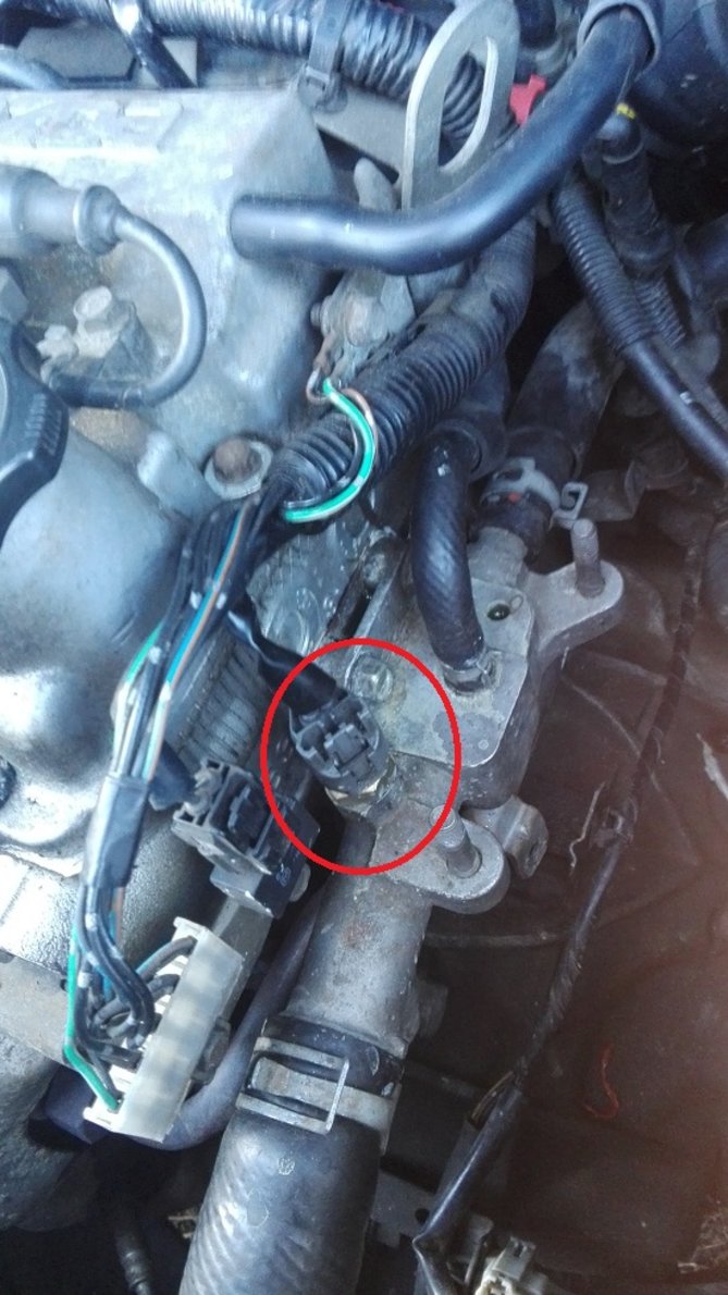

Czujnik wentylatora FS
Postprzez cepo12 » 26 paź 2016, 11:31
Potrzebuje zlokalizować czujnik uruchamiający wentylator, bo się gotuje płyn a wentylator nie daje o sobie znać :| czy to będzie to? :

Postprzez Kociak500 » 27 paź 2016, 03:50
Tak

Postprzez iparts » 8 lis 2016, 08:59
Dokładnie to ten. Polecam Verneta na zamiennik http://www.iparts.pl/czesc/czujnik-temp ... s2938.html
