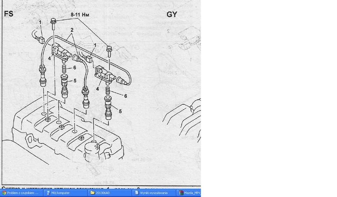

Nie są razem z cewką bo można je odpiąć od cewki i zalozyć nowe fajki. Oto link do strony w której jest pokazane ze to odzielny element!!!
http://japancars.ru/index.php?route=cat ... lk_id=1800
Mimo ze mozna go kupic w aso tylko jak sie pyta kazdy normany czlowiek w aso o przewody to Ci panicze za nic Ci nie zdradzą ze komplet przewodów to tez fajki cewek tylko na sile sprzedaja dwa przewody, a jak klient ma nadal problem z szarpaniem to wtedy z wielka laską i ironicznym usmieszkiem proponuja kupno nowej cewki za 700 zł
za sztuke twierdząc ze fajki nie da sie wypiąc od cewki i to caly element
Na dole zdjęcie z ksiązki w jezyku naszych sąsiadów z wschodu
