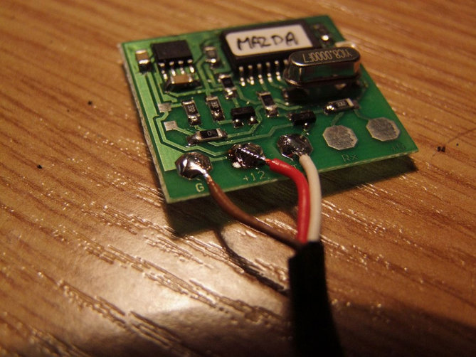

Moja wypowiedz z innego wątku. kurat dotyczy mazdy 626 GF 98r
"Witajcie koledzy ,
Jestem z okolic Łodzi i tak jakoś wyszło iż swego czasu w drugiej Madzi ***nie ta co na avatarze ***
też miałem słynny błąd 47. Kombinowałem też licząc że naprawię matę. niestety po kilku dniach stwierdziłem że mój czas przerósł koszt sprawnego fotela (z działającą matą). W tym momencie postanowiłem szybko i bezboleśnie załatwić sprawę.
Poczytałem <nauka> na forum trochę o emulatorach, lecz nie dowiedziałem się czy one tak naprawdę działają.
Nikt nie wie. przynajmniej się nie chwalił. mimo to Pojechałem kupić emulator
Przez chwilę się zastanawiałem gdzie co jest we wtyczce ale pomierzyłem i polutowałem co trzeba i jak należy. W załączniku fotka jak polutować dla tych co się nie chce sprawdzać...
Podłączyłem i z sercem na ramieniu przekręcam stacyjkę....... i działa :D .... poduszki nie wywaliły od razu. :D i nie ma błędów AIR BAG, SRS
No więc złożyłem wszystko przyczepiłem pod fotel.
I tak cały zadowolony z myślami czy to w ogóle działa <co?> jeździłem sobie polskimi dziurawymi ulicami. Aż tu raptem po miesiącu jazdy wyjechał mi koleś laguną przede mnie! I STAŁO SIĘ!!!!! <płacze> <płacze> <płacze> nie zdążyłem zamknąć oczu! i było wielkie BUUUMMM. (około 40km/h ale tu nie ma co się chwalić).
i co – PODUCHY WYWALIŁY !!!!!!!!! a wraz z nimi napinacze, mimo iż nie było pasażera na fotelu.
W związku z tym stwierdzam empirycznieemulator działa prawidłowo.
(fotkę dorzucę jak znajdę)
No i ważne jeszcze to iż samochodzik już jeździ.
Straty to: pas przedni z maską i błotnikiem, chłodnice i wentylatory, poduchy i pasy bezpieczeństwa. i najciekawsze że silnika nie ruszyło <ok> .
pozdrowienia dla wszystkich walczących z emulatorem maty pasażera. <spoko>"

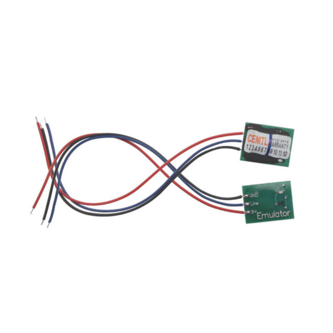

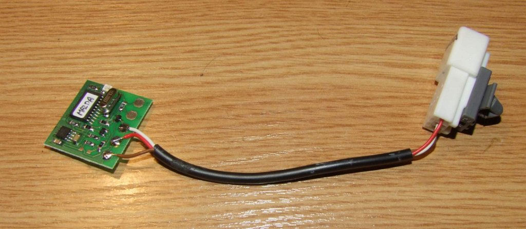

Chciałem zakomunikować , że też miałem problem z błendem nr 48 ,zakupiłem na Allegro emulator , zamontowałem według instrukcji i błąd znikną.
Jedyne co musiałem rozgryźdz to , który kabelek w mojej madzi6 2004 diesel 136 to plus, minus, i sygnał.
A wiec brązowy to minus, czerwony to plus a biały to sygnał no i po sprawie pozdrawiam.

cześć u mnie w premacy świeci bład 47. kupiłem chiński emulator ale po podłączeniu błąd świeci numerem 42.
nie wiem dlaczego, czy emulator źle działa czy trzeba jeszcze zrobić jakiś reset błędów komputera.

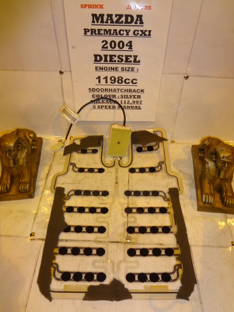

ostatnio znalazłem na matę:
chciałbym ją kupić ale czy to usunie mój błąd?
moja mazda premacy 2.0 ditd jest z 2000r a ta mata na zdjęciach pochodzi z premacy 1.2 diesel gxi z 2004 roku.
moje pytanie jest czy to mata z sensorem pasazera czy moze to podgrzewanie siedzenia? czy wszystkie mazdy miały ta sama mate?
dziekuje pozdrawiam
edit
Kupiłem tą matę , błąd znikną, teraz tylko muszę ją zamontować na miejsce starej. Emulator u mnie nie zadziałał :( teraz szukam fotorelacji z montażu maty.
edit
mata wymieniona , godzinka spokojnej zabawy. i 8 śrubek odkręciłem żeby porobić to wszystko.

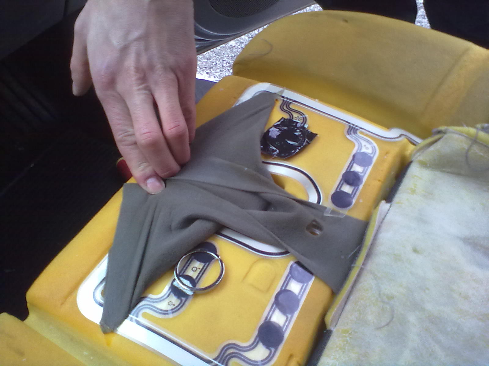

W sprawie błędu SRS 47 – mata fotela pasażera. Rozwiązanie jest banalnie proste, ale wymaga inwestycji 50 groszy i jest bezinwazyjne. na matę pasażera nakładamy kółeczka od kluczy (muszą być twarde) które ściskają ją symetrycznie. Jedno kółeczko dajemy z lewej strony maty i jedno symetrycznie z prawej strony maty. Pod kółeczka z taśmy robimy "małe wałeczki", które docisną czujniki w macie. Komputer widzi w tym miejscu pasażera. Minusem jest to, że w przypadku zderzenia wystrzeliwują obie poduszki – kierowcy i pasażera, nawet gdy jedzie tylko kierowca. U mnie patent z kółeczkami zadziałał od razu, cała choinka od SRS na desce zgasła. Kółeczka zabezpieczamy potem taśmą, żeby się nie zsuwały. Żeby dobrać się do maty trzeba zdemontować tylko plastikowy boczek siedziska od strony lewarka biegów, który się trzyma na dwóch śrubkach krzyżakowych. Tapicerkę fotela wypinamy z drutu ciągnąc ją w dół do podłogi. Patent działa, nic nie trzeba ciąć, demontowalne w każdej chwili. Pozdrawiam. U mnie i kumpla pomogło.

nie uwiera nic a nic, mazda ma dość sztywne fotele w porównaniu z np. francuzami. Kółeczka są ponadtto przykryte tą szarą seryjną gąbką, jak i tapicerką, która też jest dosyć sztywna . Dla 4liter, kółka są niewyczuwalne :D
