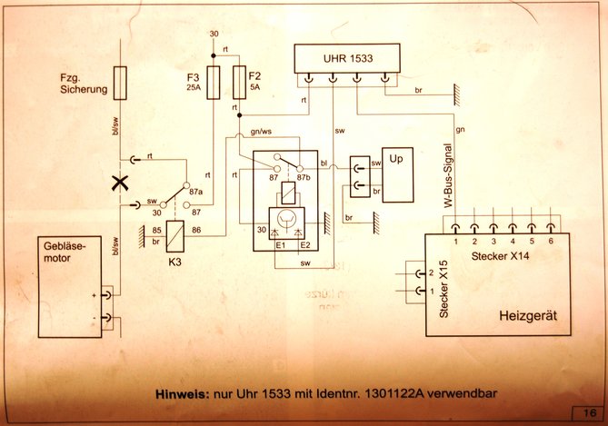

Czy ktoś z grupowiczów posiada schemat elektryczny podłączenia Webasto (chodzi o ten standardowo dolaczany, bez recznego sterowania) ?
Szukałem na grupie, ale nie moglem znaleźć, jesli zle szukalem, to przepraszam :)
Nie włącza mi się dogrzewacz nawet gdy na zewnatrz jest 0stC i chcialbym sprawdzic co jest nie tak :)

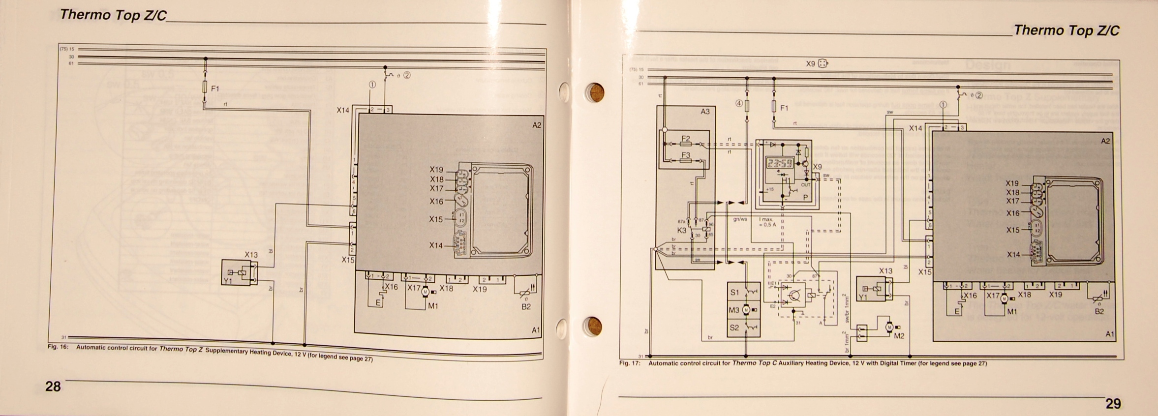

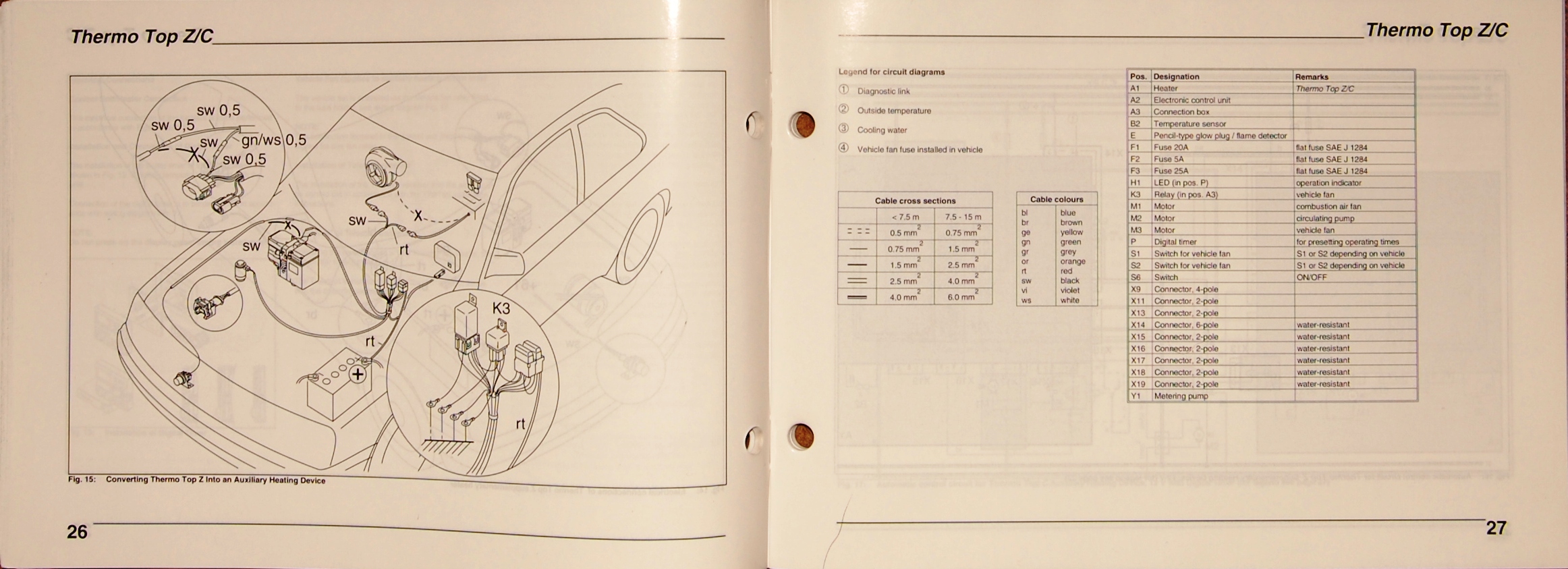

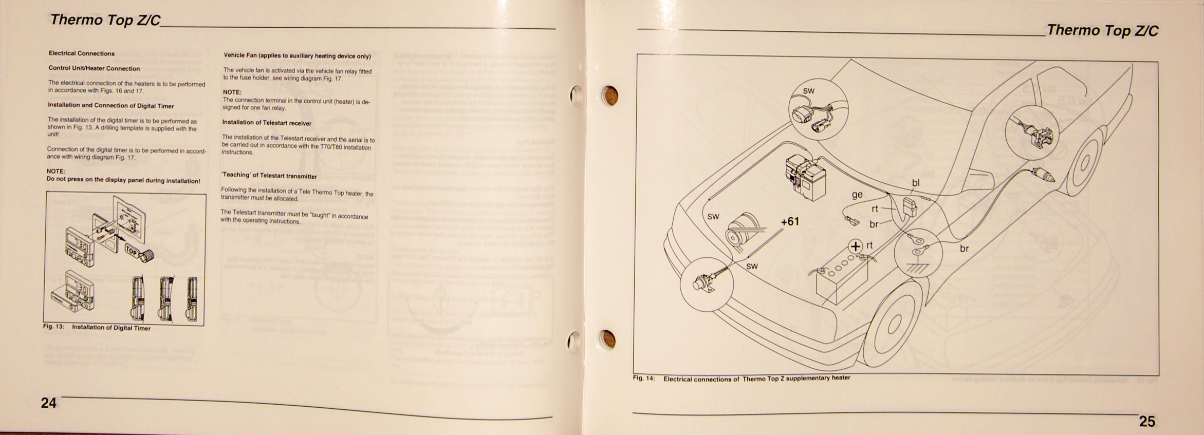

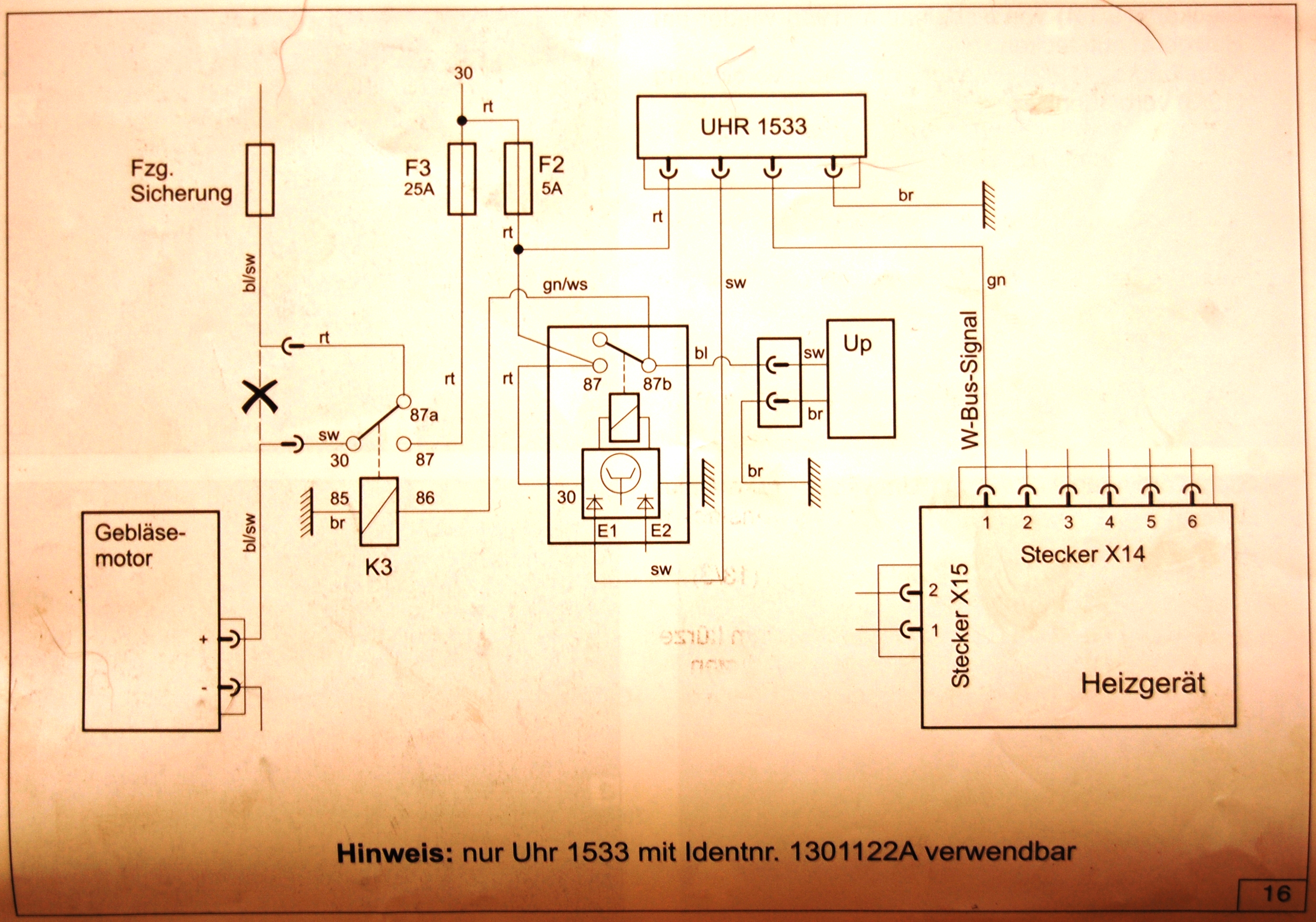

Sprawdź czy to co jest pod tymi linkami będzie ok. Trzy pierwsze linki to schematy z oryginalnej instrukcji do webasto, a ostatni to obrazek z instrukcji mazdy do mojego "maleństwa".
