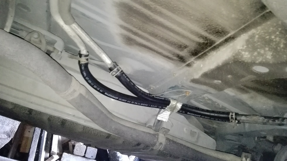

Postprzez cepo12 » 26 paź 2016, 11:29
płukanie nagrzewnicy pomogło, teraz jest bajka :) wszedzie leci ciepło <czarodziej> ale i ile wiadomo problem z przerdzewiałymi rurkami od tylniej nagrzewnicy dał o sobie znać i podczas płukania się troszkę rozleciały <lol> 5 min roboty i naprawione
