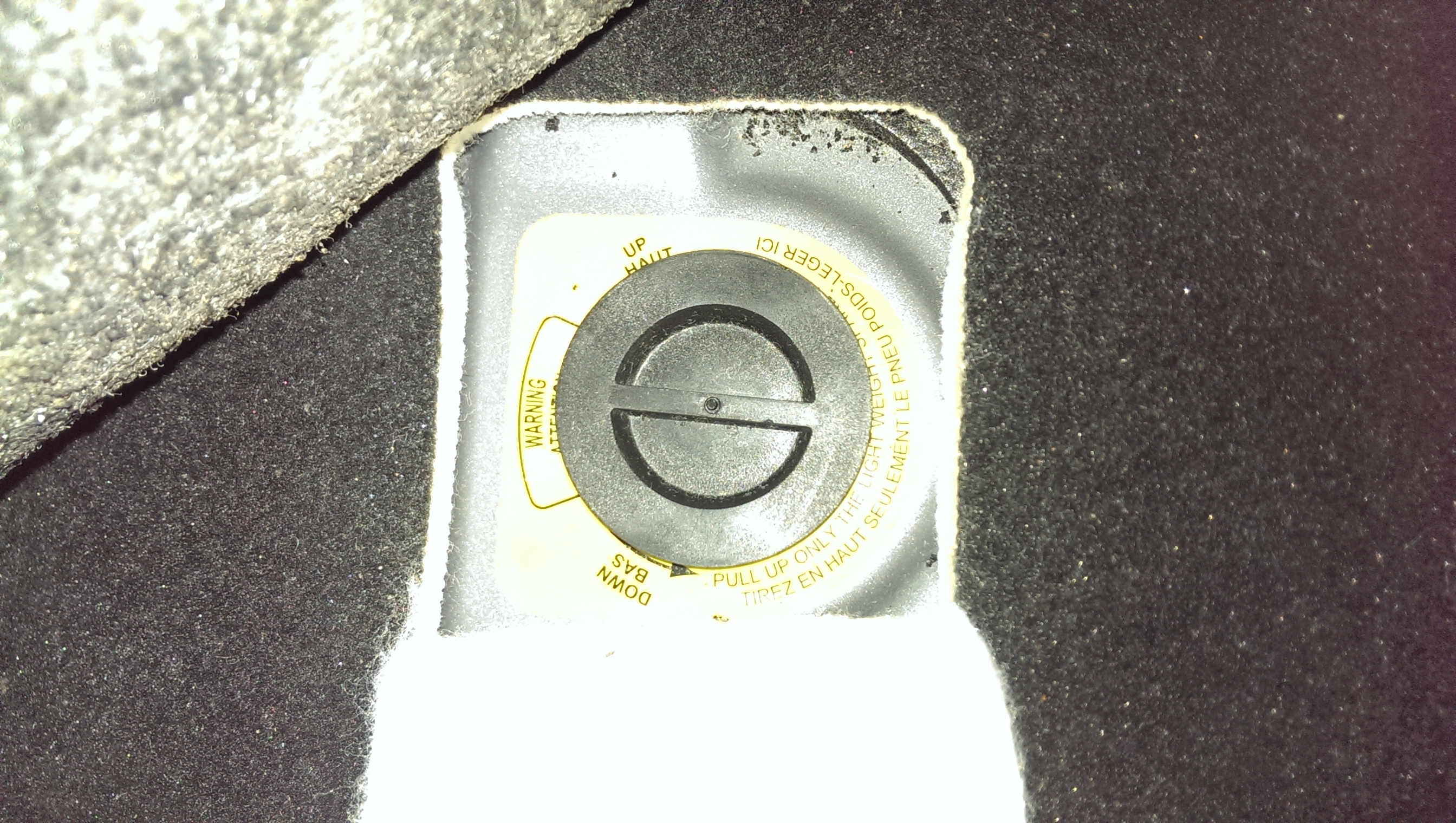

witam,
pytanie dotyczy mazdy MPV 2004 2.0 diesel 136 km
sprzątając po zakupie odnalazłem taki korek z warming-iem
co to jest ? do czego służy ? z czym to się je ?

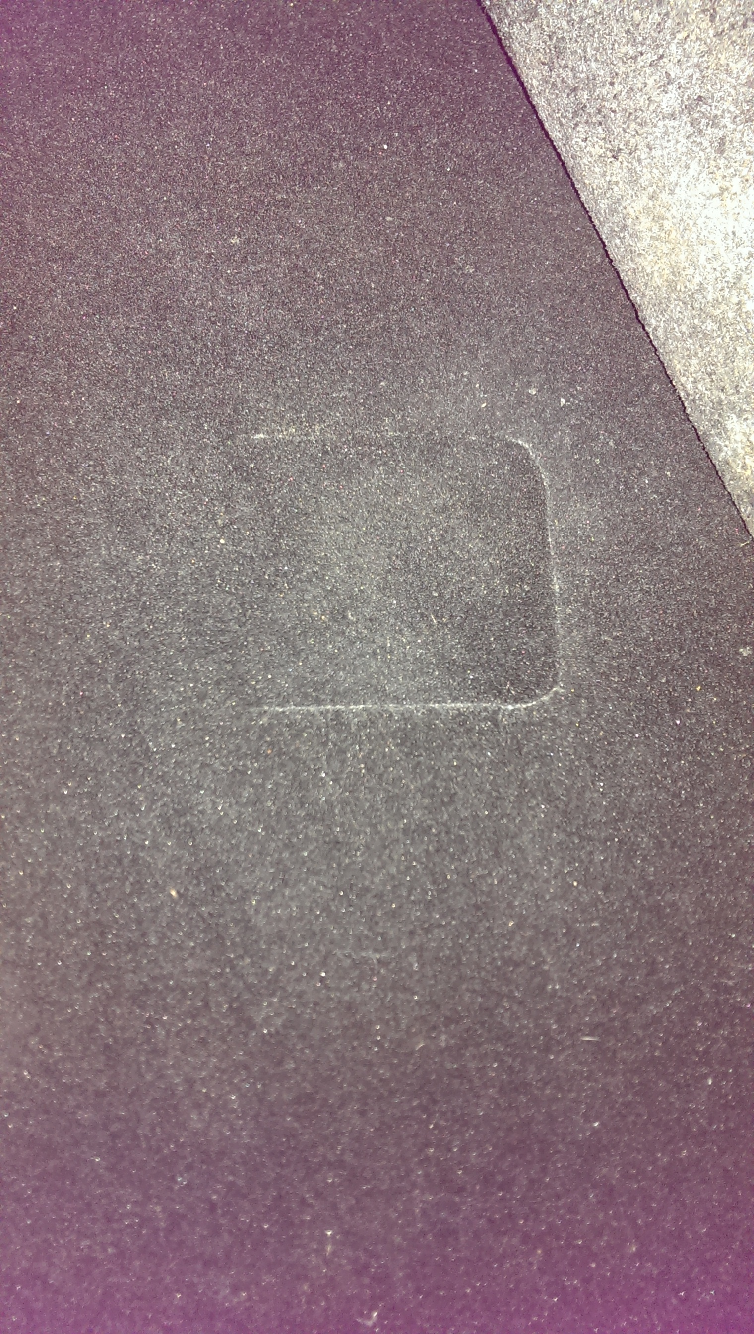

Postprzez Mike_sti » 10 paź 2015, 21:45
jutro oczywiście fotki zrobię,
pod nogami prawego pasażera,
w tapicerce jest wycięty kwadrat ( bez jednego boku – taka klapka ) 10x10 cm
pod nią korek i żółta naklejka na około...
Dopisano 11 paź 2015, 19:03:
mazda ma klimatyzację 2 strefową ( przód i tył ) i zainstalowane webasto – ale to chyba nie ma nic wspólnego

Postprzez Mike_sti » 13 paź 2015, 18:06
oczywiście "normalny" mały korek z gwintem ( bez żadnych uszczelniaczy ) w środku nic nie widać (wąski wlew) , nie wydobywa się żaden zapach. nie wiem czy takie zdjęcie też jest potrzebne ?
rozumiem, że tylko moja mazda ma takie czary-mary korek ?

Postprzez Mike_sti » 14 paź 2015, 17:37
dziś rano stwierdziłem że jest to właśnie mocowanie od koła zapasowego... którego brak :(
nie spodziewałem się, że w tym miejscu może znajdować się zapas.
a wy gdzie macie zapasy ?

Postprzez Mike_sti » 18 paź 2015, 11:47
potwierdzam, u mnie to jest mocowanie koła zapasowego.
jest ono umieszczone od strony prawych drzwi suwanych,
wygląda to na oryginalne mocowanie i ten korek, naklejka i klapka...
chyba, że ktoś tak ładnie to sam zamontował ? :)

Postprzez pavelborkovski » 20 paź 2015, 14:15
kolego to jest mocowanie kola zapasowego do tego w komplecie z lewarkiem będziesz miał taki metalowy pręcik który sluzy do odkręcenia szybszego :)

Postprzez Guinness » 30 paź 2015, 19:46
Szybko wam wyjaśnię sprawę z mocowaniem koła zapasowego – występują dwa rodzaje :
1-- zapas z tyłu występuje w tych modelach co mają rozkład siedzeń 2+3+2 czyli wszystkie osobne , niezależne
2-- zapas z boku po prawej stronie pod rozsuwanymi drzwiami w tych modelach z rozkładem 2+2+3 czyli z tylną kanapą chowaną w podłogę
Jak się łatwo domyślić powody montażu kola zapasowego są uwzględnione przez układ foteli .
