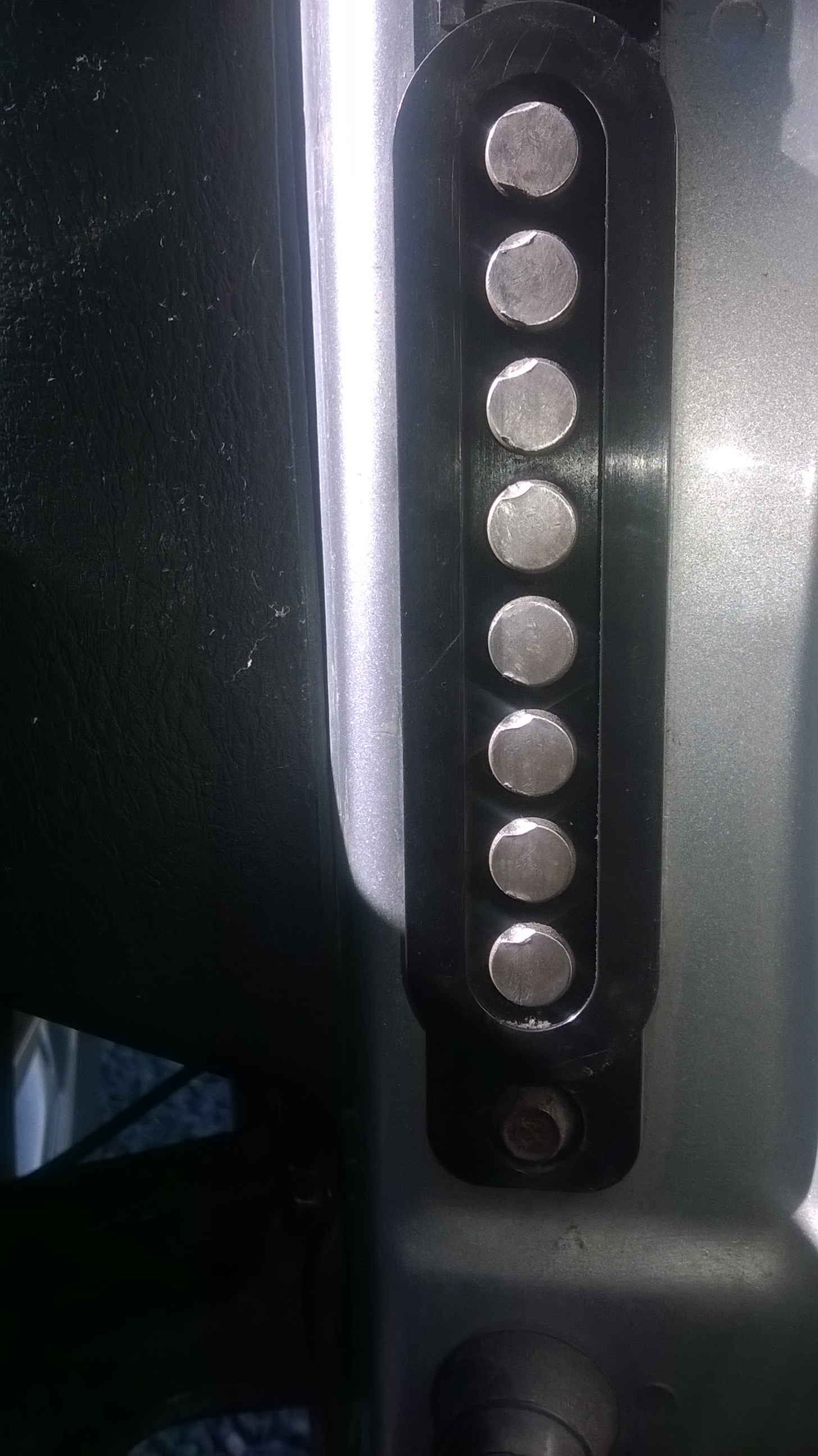

Postprzez Mxrek5 » 17 maja 2017, 16:09
Dziwne zachowanie się szyby czy centralnego zamka było spowodowane tym , że styki elektryczne w drzwiach nie celowały w te w słupku . Widać jak styki nie trafiały w środek , tylko na boki.
Przy okazji może ktoś zna schemat instalacji tego gniazda w drzwiach ?
